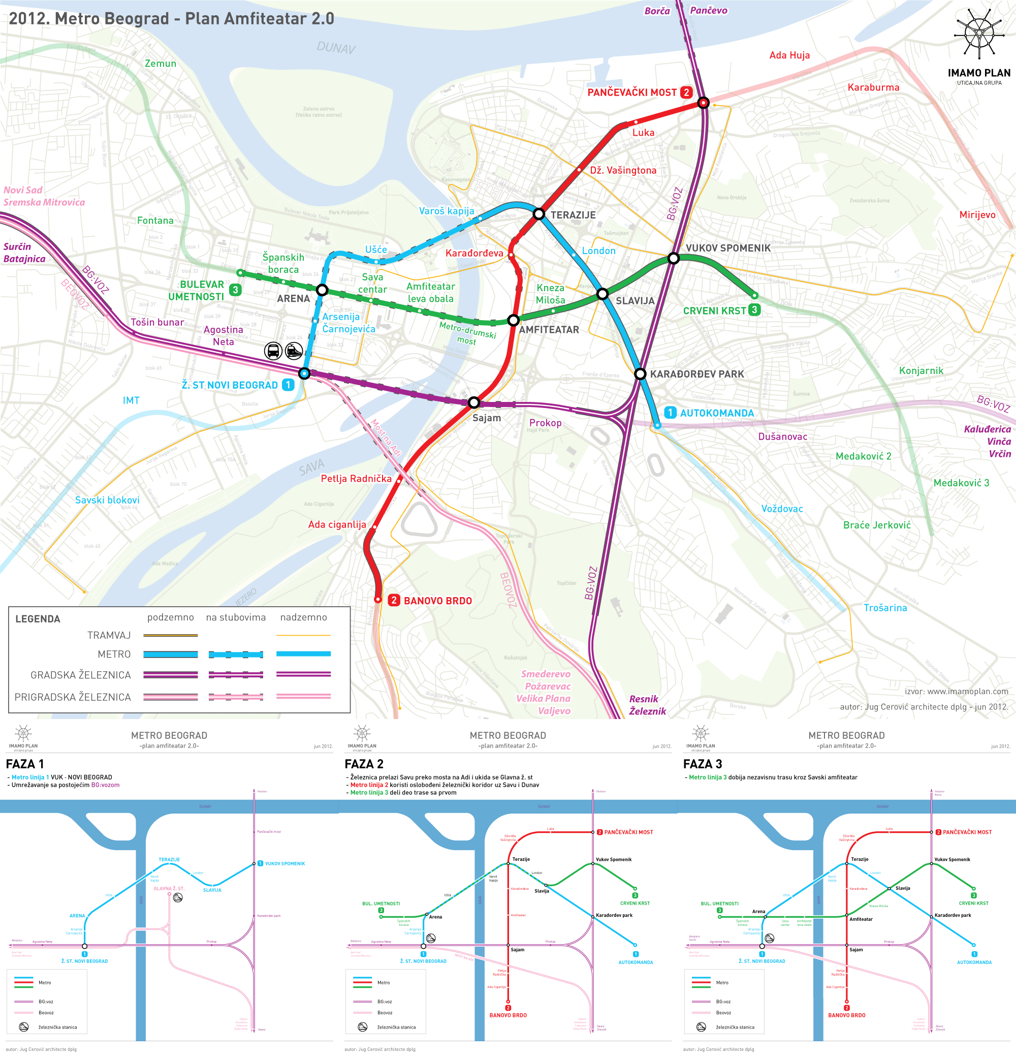

Napravili smo sintezni plan koji je izlozen na Mikseru i koji obuhvata vecinu ideja koje su se na forumu rodile.
Ipak koliko god taj plan predstavljao viziju buducnosti grada suvise se razlikuje od zvanicnog projekta da bi mogao na njega direktno da utice.
Cak i kada se zvanicni plan usvoji ostace puno prostora za izmene i adaptacije. Mozda je zato sada vreme da sagledamo na koji nacin zvanicni plan mozemo da izmenimo da bi postao bolji.
Kao sto je Belam rolerkoster evoluirao u sadasnji Egisov projekat mozemo da ucinimo da Egisov projekat polako postane ono ka cemu mi tezimo.
Evo jednog pokusaja da se zvanicni plan i njegove sporne karakteristike (most uz Brankov, mali radijusi na NBGD, racvanje linija) pretvore u daleko efikasniji i vizionarski projekat:
- Prva linija: Vuk-Slavija-Terazije-most uz Brankov-Usce-Arena-Z.st NBGD
Ova trasa odmah vezuje nabitnije saobracajne tacke u centru (Vuk, Slavija, Terazije) i stvara veze koje tramvajima fale u centru (Slavija-Terazije i Vuk-Terazije)
Na NBGD sece svih 5 bulevara (NT, MP, AVNOJ, Autoput,3.) i vezuje buducu zeleznicku i autobusku stanicu sa centrom
Na NBGD se koriste veliki radijusi skretanja u parku kod SIV-a i kasnije na uglu sa bul. AVNOJA (kod crkve u bloku 26), nezavisno da li je trasa pod zemljom ili na stubovima.
- Druga linija koristi postojece sine uz Savu i Dunav i prolazi tunelom od 2km ispod grebena u centru i vezuje P. most sa Cukaricom.
Zeleznica se sa NBGD tera preko mosta na Adi i vezuje sa Topciderskom prugom, time se automatski oslobadja koridor za metro u Savskom amfiteatru i uz Sajam. (Sta treba da ide preko mosta: bus, tramvaj ili metro? odgovor je: Voz!)
Ove dve linije mogu da se naprave za 3/4 godine
Zatim pravimo racvanja na liniji 1 ka Autokomandi sa jedne strane i Bul. Umetnosti sa druge (kada se probije podvoznjak ispod zeleznickog nasipa bul. Umetnosti/Agostina Neta postace glavna arterija na levoj obali Save, veza Blokovi-NBGD-Zemun)
Ta racvanja zapravo cine liniju 3 sa delimicno zajednickom trasom sa linijom 1
Eto kako i racvanje moze da postane korisno, bitno je da je uravnotezeno na svakom kraku i da postoji plan da se jednog dana ukine.
Kada zajednicki deo linije 1/3 postane preopterecen, taman dok se napravi projekat za Savski Amfiteatar, vezujemo Arenu i Slaviju preko amfiteatra i linija 3 postaje potpuno nezavisna.
3 linije, svi glavni pravci su pokriveni, metro i bg:voz su tesno umrezeni, sada sistem moze slobodno da se siri dalje.
Zvanicni plan je dovoljno slican ovom da moze u njega da izraste a lakse ce biti lobiranje za izmenu usvojenog plana nego guranje potpuno drugacijeg.
ajd ziveli :vops:

zidar":2vmrkasq je napisao(la):
Мислим да сте упали у замку у коју и сам често упадам на свом послу, програмирању :) Због настојања да се са инжењерске стране, направи што идеалнији, бољи, логичнији систем, заборави се на обичног корисника, да њему није битно да систем буде сјајан, са милион опција, оптимизован до крањих граница, најбжи могући, већ да му је згодан, практичан и приступачан.
Сложићете се да прва линија мора да се покаже као сјајна, да превезе велики број грађана и да људи виде колико је метро заиста добар. У овој варијанти, видим велики проблем у томе. Иако је концепт повезивања са БГ-возом и трамвајима сјајан и потребан, у овом случају ми се чини да доноси више штете него користи.
Наиме, од целе своје дужине на Новом Београду, што је готово половина трасе, прва линија пролази поред само ЧЕТИРИ насељена блока, од тога верујем да би се вероватно пола становништва из блокова 21, 22 и 23 и даље гравитирало ка Милентија Поповића, а сви из блокова западно од арене би и даље ишли бусевима. Као неко ко живи у блоку 28, сигуран сам да би ми било и брже и једноставније да до већине локација коју покрива овај линија стингем бусом. У преводу, метро би зврјао полупразан. У Београду су и даље много израженије дневне миграције између централних градских зона, него приградске, тако да мислим да би за почетак требало гађати ту страну. У том смислу је беламова траса много логичнија, метро једноставно мора да буде приступачан и згодан великом броју људи. Мислим да је много мања штета да иде нешто спорије у једној, две, три кривине него да нема ко да се вози њиме...
Сад, да би се ипак остварила веза са бг-возом, линија би могла да иде целом дужином БЗЂ, па да иза студењака (где верујем има довољно простора за леоз кривину) заврне ка југу и рецимо у првој фази до станице Тошин бунар, а онда касније може да продужу ка АЦБ, блоковима итд. Тако, уз око 3 километра дужу трасу било покривено 3-4 пута више насељних блокова него предложена траса. Једино остаје непокривеност станице НБГ, али јбг, ја и даље навијам за Прокоп :p
П.С. Немојте да мислите да је ово зато што желим да ми метро прође испред носа, у обе варијанте би ми станице биле готово идентично удаљене, само сматрам да би овако било много сврсисходније. :)

@зидар
АЛАЛ ВЕРА!
ово је налеко најбољи план који сам видео. :kk:
одлични аргументи, приземни, логични. хајде само да кренемо на лобирање!
Takdoje +1 za zidarev rad.
Samo bih se slozio oko ovog da je steta da u ovom planu ne postoji direktna povezanost metro linije sa stanicom Prokop.
Svakako da gradska zeleznica moze biti efikasna, ali polazim od sebe da kada bih stigao vozom u Beograd (ili neko ko prvi put dolazi, pa je dezorijetisan kao svaki turista) svakako bih prvo zeleo da se dokopam metro linije, a ne da ganjam druge vozove ili saobracaj na povrsini kako bih dosao do metroa. To je samo jedan od razloga.
Takodje, potpuno je izostavljena trasa izmedju Vukovog Spomenika i Terazija (centra), ideja da na Tasu (kod Pravnog) postoji stanica mi se i dalje dopada iz vise (prakticnih) razloga. Zvezdara takodje nije direktno povezana sa metroom, vidim da se odustalo od Cvetkove Pijace (pa nadalje).
Ucestalost metro stanica produzava vreme putovanja od A do B, ali vrlo minimalno, a od velike su koristi, no to su vec detalji.
Sto se popularizovanja metroa tice, to svakako mora da se uradi na 'stari dobri nacin' - preko medija. Bitno je napraviti dobar marketinski plan, sto nije tako tesko, i sprovesti ga, sto je maaalo teze. Mikserova strategija za popularizovanje Savamale kao "glasa naroda" je samo jedna od nacina.
U svakom slucaju gradjanima se treba uprostiti zbog cega je investicija u metro izuzetno bitna za njih, a to nije, kao sto znamo, samo brzi prevoz.
Drzim fige.
у овом случају, Прокоп не мора да има метро станицу, с обзиром да НБГ, Сајам, К. парк и Вуков споменик имају везу за метроом, а Прокоп је само станица БГВ-а, не и међуградских возова (ту је НБГ)
