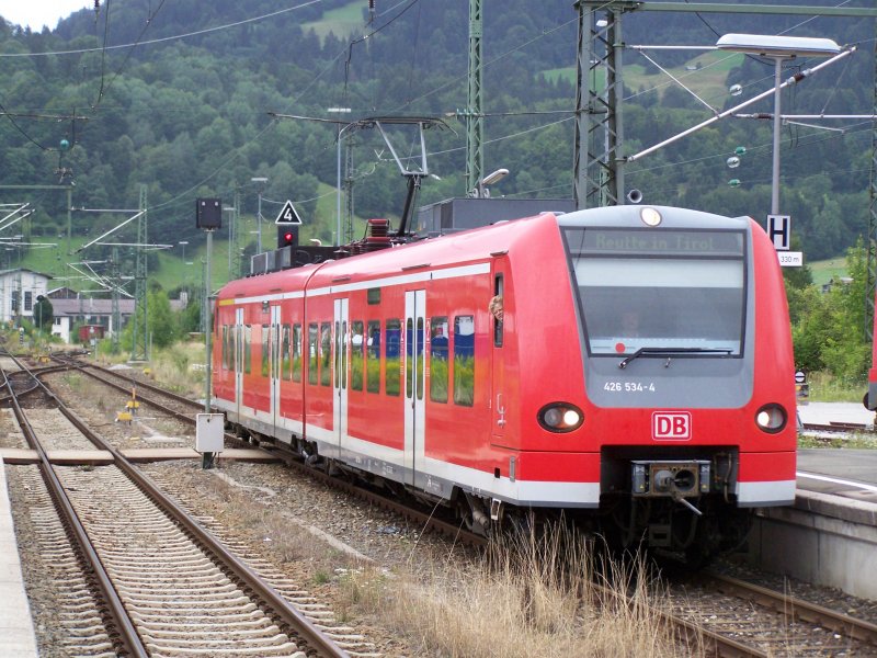

Kod Mainline sistema vi u špicu možete videti ovo (Nemački BR426):
Van špica ovo:
A kada je potražnja mala možete videti ovo:

Kao što se sa slika može videti BR423 ima veći kapacitet od BR426 tako da se može zaključiti da što je veća potražnja to je manja potreba za fragmentacijom kapaciteta jer se ide na niži takt sa vozilima velikog kapaciteta umesto potrebe za održavanjem prihvatljivog takta upotrebom fragmentovane kompozicije, odnosno manjeg broja individualnih jedinica.
