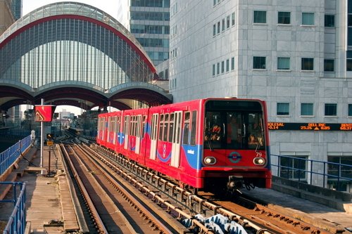

Kao što vidite DLR spada u taj sistem, i to najviši mogući stadijum, čak je i automatski i bukvalno je VAL na metalnim točkovima koji izgleda konzervativnije, dakle između VAL-a i Berlinskog Klein Profil-a.

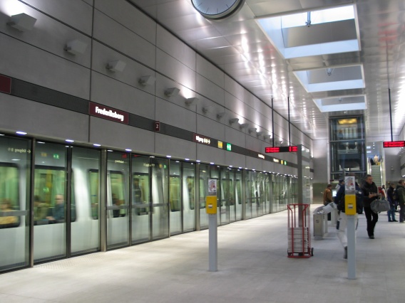

Onaj prvi je :fijasko: , drugi je automatski full capacity metro što znači da nije čak ni medium kao u Kopenhagenu, Breši i Solunu. :cool: Inače u pitanju je Alstom iz Singapura. Ista kompanija ali slepcima prodaju tramvaj koji nazivaju lakim metroom iako je laki metro nešto pout VAL-a. Da imamo VAL sa više od 2 vagona pa bio bi prezadovoljan ali šta ću kad su se oni zalepili za tramvaj pa za tramvaj, tj. za evoluciju tramvaja. Ako je Düwag GT6 (Švajcarac) prva generacija Lakih Šinskih Vozila kao što profesor Vučić zbori i predstavlja neofarbano jaje onda je Citadis samo fensi Uskršnje jaje i ništa više. Obično jaje (Švajcarac) se stavlja u kartonsku kutiju za jaja jer nije farbano (ulične šine) a Citadis (Uskršnje farbano jaje) se stavlja u fensi korpicu (delimično nezavisna ili potpuno nezavisna trasa sa tramvajskim bašticama nadzemno ili pak balastiranom prugom kao T2 iz Pariza).

a evo kako izgledaju stanice. lepo nema sta.

To sa metroom iz kopenhagena je manipulacija putem medija.Pogledaj gornji render stanice na NBG.Ocigledno je LRT vozilo-Citadis,samo sklonise pantograf da bi ponovo lagali ljude.Express ce bolje znati.
