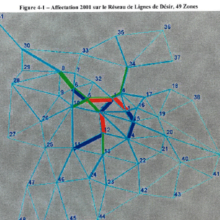

to nas dovodi do Systrine studije
N-ST":qnbvvbgf je napisao(la):
Isto tako, još uvek niko nije rekao šta nedostaje SYSTRA planu mreže novog kapacitetnog šinskog sistema u Beogradu? Ne izostavlja Savski amfiteatar, ne izostavlja najopterećenije bulevare, centar grada, autobuske i žel. stanice...
Rezultati maksimalni, cena minimalna jer koristi postojeće tramvajske koridore. Npr., nigde nema eksproprijacije i rušenja a dužine tunela su minimalne odnosno onoliko koliko mora da bi sistem bio 100% nezavisan.
Systrina studija je zasnovana na opsirnoj i temeljnoj analizi Beograda, cak ide do toga da jasno smatra vazeci GUP neprikladnim i koristi i sopstvene projekcije za 2021.
Ipak resenja koja nudi su krajnje konzervativna i cak protivrecna sa zakljuccima sopstvene analize.
Konzervativna jer su resenja su zasnovana na linearnom razvoju postojece strukture grada iz 2000. ne uzimaju u obzir ni moguce promene u tom razvoju, recimo ulogu ekonomskog centra koju je Novi Beograd preuzeo poslednjih godina a kamo li vece intervencije u planiranju razvoja grada kao sto je povecavanje gustine koje sam ranije spominjao.
Konzervativna i protivrecna
jer Systra kroz svoju sjajnu analizu dolazi do veoma bitnog zakljucka o tome koji su pravci najtrazeniji ako se izuzmu ogranicenja postojece ulicne infrastrukture (takozvane "linije zelja") a to je sledeca figura:
i obrazlozenje koje ide uz nju (strana 29):
- koridori se spajaju u trouglu koji cine stari centar grada, savski amfiteatar i centar Novog Beograda
- jugozapadni koridor vezuje centar grada sa Cukaricom
- jugoistocni vezuje centar sa Vozdovcem i Banjicom preko Dusanovca, Sumica i Konjarnika
- severozapadni vezuje centar grada sa Zemunom preko Novog Beograda
- postoji i potreba za poprecnom vezom izmedju severozpadnog i jugozapadnog koridora.
Umesto da na osnovu ovog zakljucka isprojektuje optimalnu mrezu sinskog sistema kojom ce se te potrebe najbolje zadovoljiti, a tuneli to tehnicki omogucavaju, Systra se ogranicava na koriscenje iskljucivo postojecih ulica i mostova cak i u verziji 1 koju definise kao teoretski optimalnu bez ogranicavajucih stavki budzeta i tehnike.
Zakljucak:
Systrina analiza je odlicna, zakljucci jasni, ali su predlozena resenja krpljenje postojeceg stanja bez ikakve vizije buducnosti.

Ako sam dobro shvatio, na postojećim opterećenim koridorima ćemo ostaviti javni prevoz srednjeg kapaciteta (bus/tramvaj) a javni prevoz visokog kapaciteta (MRT, LRT) ćemo razvijati tako da direktno opsluži sadašnje "rupe" koje će možda jednog dana postati novi centar grada?
Systra planom je predviđeno da u neposrednoj blizini lokacija koji si spomenuo (Savski amfiteatar, Luka, IMT, Brodogradilište) prolazi javni prevoz visokog kapaciteta (novi šinski sistem + Beovoz/BG:voz):
  • Savski amfiteatar bi opsluživale sve tri linije metroa, gradska/prigradska železnica i tramvaj na liniji 2.
  • Luku bi opsluživali tramvaji na liniji 2 i zelena linija metroa.
  • IMT i Brodogradilište bi opsluživala plava linija metroa i gradska/prigradska železnica.
Ok, te linije metroa, tramvaja i železnice ne prolaze direktno kroz spomenuta mesta ali se nalaze u njihovoj neposrednoj blizini. Ovakva situacija nam omogućava brzo i jeftino širenje mreže onog trenutka kada se te lokacije razviju do te mere da im je neophodan javni prevoz visokog kapaciteta.
Ne treba zaboraviti ni mogućnost upotrebe vozila koja mogu istovremeno da voze i železničkom i lrt infrastrukturom. Time je integracija spomenutih lokacija na mrežu još lakša a kapaciteti sasvim dovoljni.
Hipotetički, da zamislimo situaciju u kojoj imamo masovna naseljavanja u spomenutom trouglu (stari centar grada, Savski amfiteatar i centar Novog Beograda). Ti ljudi su već u centru, karakter njihovih putovanja će verovatno biti najviše lokalni. Ipak, ako zbog posla treba da pređu most – na raspolaganju su im dve linije metroa na dva različita mosta. Pristup tim linijama je jednostavan, potrebna im je stanica ili dve autobusom/tramvajem ili kratka vožnja biciklom ili malo pešačenja.
S druge strane... imamo Dušanovac, Šumice i Konjarnik koji su u boljoj poziciji od Voždovca i Bulevara Kralja A. jer su bliže Autokomandi (plava linija, gradska i prigradska železnica), Slaviji (Tramvaj, Trole, plava linija) i Autoputu (NBG, nov centar grada). Takođe, na pravcu Konjarnik/Šumice – Autokomanda nikada nije tolika gužva u saobraćaju kao na pravcu Voždovac/Banjica - Autokomanda. Pretpostavljam da ih je ovako nešto opredelilo da metro predlože u Bulevaru Kralja Aleksandra i Bulevaru Vojvode Stepe.
Sigurno postoji i dobar razlog zašto osa Slavija-Žička-Vojislava Ilića, iako opterećn pravac (što su u Systri i tada znali), nije izabran kao trasa novog kapacitetnog šinskog sistema. Opet pretpostavljam da su u pitanju ograničenja u pogledu daljeg razvoja tog dela grada.​
