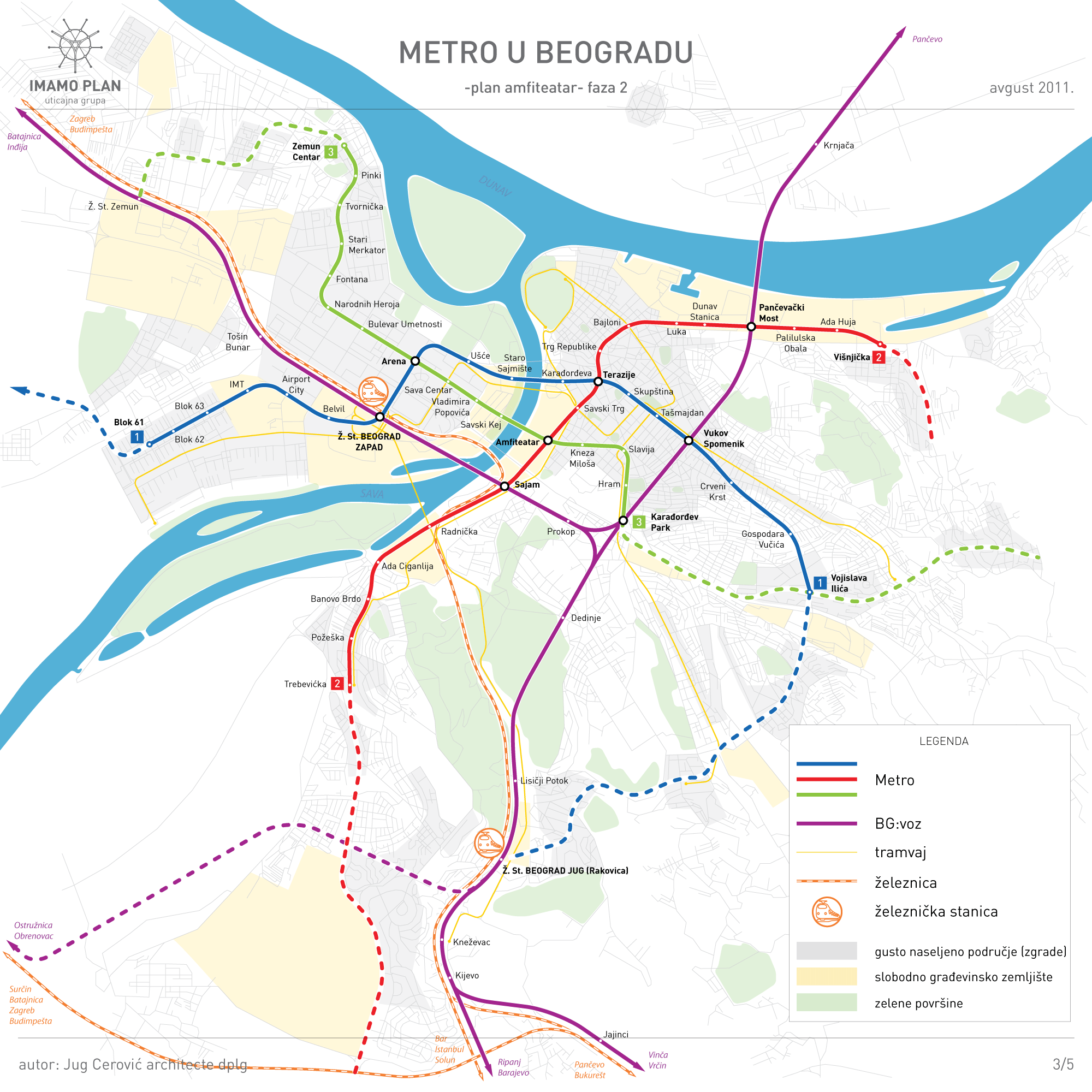

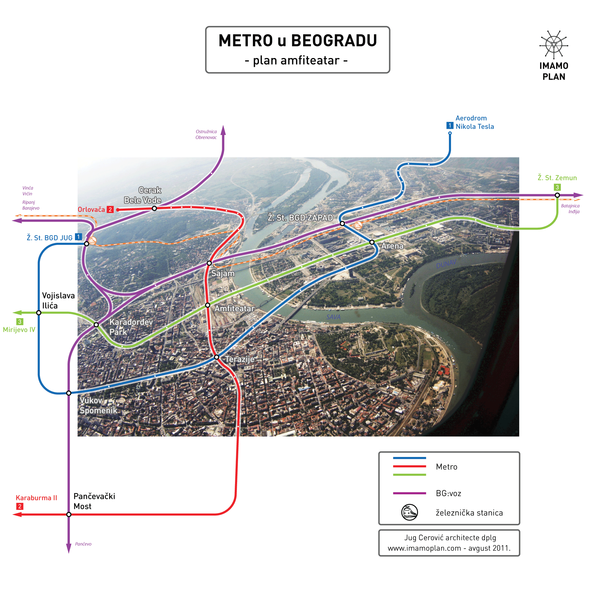

uzuriran plan za BGD metro sa 3 linije u 3 faze
sifra za plan je "amfiteatar" jer naravno aktivira Savski Amfiteatar.
Varijantu "Ada" cu postaviti u temi "most na adi tramvaj ili metro".
Faza 1:
L1 Vuk-NBGD
osovina gradskih kretanja
Faza 2:
L1 do Bezanijskih blokova i Konjarnika
L2 Visnjicka-Banovo Brdo
L3 Zemun-Karadjordjev Park
time je zatvorena mreza metro/bg:voz
Faza 3:
L1 do Aerodroma i Banjice/Rakovice
L2 do Karaburme i Petlovog Brda
L3 do Z. st Zemun i Konjarnika/Mirijeva
u spoileru su detaljni crtezi !
sve to imate i na http://www.imamoplan.com/index.php?/resenja/metro-u-beogradu---amfiteatar/

Plan mi se generalno svidja (pre svega zato sto ne racuna na Brankov most, od cega mi je muka cim to vidim kao resenje), za razliku od svih "zvanicnih" i "poluzvanicnih" koji su na snazi a koji su po meni beznadezno losi.
Imam 4 zamerke:
1. Kao sto je gore receno, Prokop je nepokriven. Ako ce to da bude tacka ukrstanja Beovoza onda je to veliki minus, jer ipak treba dobra komunikacija metro-prigradski voz.
2. Mostovi preko (ili tuneli ispod) reke su skupi. Nemamo mi toliko para. Mislim da bi jedan strateski odabran trebalo da koriste (bar) dve linije koje se posle toga granaju/razilaze na razne strane na dve obale reke. To da par linija deli neku trasu nije neuobicajeno cak i u bogatijim zemljama:
Amsterdam:
http://en.wikipedia.org/wiki/File:Amsterdam_Metro_Kaart_001.png
Kopenhagen:
http://en.wikipedia.org/wiki/File:Copenhagen_Metro_map.svg
3. Realizam po pitanju faza:
(A) Mislim da je za prvu fazu realisticno Vuk-ZstNbg-Depo(Belvil?) s tim sto bih ja tu plavu liniju onda skrenuo da ide crvenom trasom do amfiteatra pa onda zelenom do Arene.
(B) Druga faza ne moze da bude puno vise od prve ni duzinski ni po broju stanica (jos uvek je to uglavnom podzemno i tezak teren) i kroz centar, u najoptimistickijoj varijanti jedno 10-30% posto vise. To bi po meni trebalo da bude Raskrpetlja-Dorcol, s tim sto bih crvenu liniju gledao da skrenem da poveze prokop. I mozda stanica na Studentskom trgu a ne Trgu Republike, preblizu je to Terazijama.
(C) treca faza onda moze da napravi produzetke koji se vezuju na most na novobeogradskoj strani i krak koji sa druge strane ide ka Slaviji i dalje.
4. Plan ne odgovara na pitanje da li i kako bi mogli da upregnemo most na Adi u ceo sistem?

1. OK, ako ce Prokop da se ubije kao ideja glavne stanice, sto bih ja zapravo voleo, ali se svejedno plasim inercije i toga da su sunuti ogromni kubici betona. ALI cak i u tom slucaju ne vidim kako bi ova tvoja spona Sajam funkcionisala. Gde bi se tu povezao Beovoz i crvena linija?
2. Mislim da je i tebi jasno da je ovo sto kazes nerealisticno. Prvo, mi smo sirotinja i ma koliko je lepo ugledati se na Caka Norisa nama treba resenje koje mozemo sebi da priustimo, a dva mosta u prve dve faze to po meni nisu sigurno, jer je TOLIKO toga drugoga nepovezano. Drugo o KAKVIM zakasnjenjima pricamo ako jednu trasu dele dve linije koje idu i na svakih 5 a kamoli 10 minuta? Trece pored navedenih Kopenhagena i Amsterdama ja deljenje delova trasa (pored Pariza) vidim i u jednom
Londonu
http://en.wikipedia.org/wiki/File:TubeMapZ1_TFL.png
Nju Jorku
http://en.wikipedia.org/wiki/File:NYC_subway-4D.svg
Sangaju (da ne budu samo stariji primeri)
http://en.wikipedia.org/wiki/File:Shanghai_Metro_en.png
Ako TAMO, uz sigurno veci broj vozova, nekakva "zakrcenja" nisu nekakav goruci problem oko koga se cupaju kose, ne vidim zasto bi to bio slucaj u Beogradu. U Kopenhagenu sam bio nedavno i nije bilo ni traga nekakvih problema mada sam cesto isao u spicavima.
3. Mislim da je 3 faza totalno nerealisticna. Metro je nama nesto kao zaustavljanje teskog krvarenja (kolaps saobracaja u centru, SATI cekanja i nerviranja da bi se preslo sa jednog kraja grada na drugi) a ne kao kompletno izlecenje ili plasticna hirurgija. Kompletno pokrivanje urbanog podrucja je nesto o cemu cemo da sanjamo i kroz 50 godina od sada.
Mislim da je pravi "problem statement" kako povuci prvu i drugu trasu sa po (MAKSIMUM) tesetak kilometara trase (s tim sto se most i tunel ispod reke racunaju kao dva jer od prilike toliko kostaju) i toliko stanica, tako da zalecih goruce rane i resis probleme grada u sledecih 20-30 godina. Sta dolazi posle toga i tako ne znas, a i tako ces da se od toga sto sagradis granati prema periferiji u skladu sa guberom i u skladu sa time koji deo grad dobije vise na tezini pa ces se pre granati prema njemu. Zato ne volim da vidim planove sa vise od te dve faze. Prikazivanje trece faze je resavanje problema koji zapravo nemas, niti ces ikada imati, jer ce se stvari dok nje dodjes sigurno menjati. Bolje pokazi dve faze pa da vidimo kako to moze da funkcionise sa postojecom mrezom ulica i mogucih autobuskih (i tramvajskih) gradskih linija. To je resavanje problema koji imas. Uvodjenje nekakve trece faze i razgranate mape je malo fantaziranja a malo izbegavanje da korisniku jasno kazes, sa onim sto se moze predlazem OVO. A izgovor je obicno, "pa mora da se planira na duze staze". Eventualno da se treca faza prikaze sa JAKO TANKIM isprekidanim linijicama, to bi po meni bilo posteno.

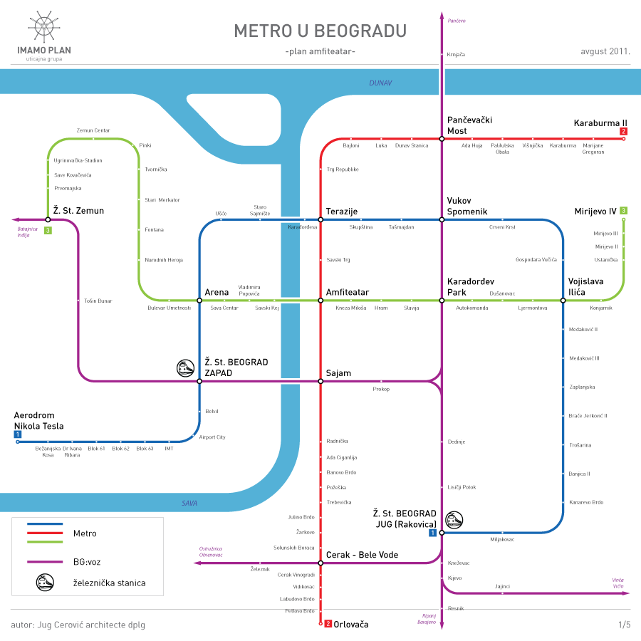

метро кроз Јерковић :kk: +
иначе си направио неке грешке у вези номенклатуре станица кроз Медак и Јерковић :) :
- то што си ставио Медак 2 је граница између Медака 2 и 3, тако да је боље да оставиш само Медаковић
- Медак 3 је Медак 1, или још боље Игњата Јоба
- оно што ти је Браће Јерковић 2 је Браће Јерковић 1, Браће Јерковић 2 је Заплањска
- 4 станице је много, можеш слободно да избациш станицу Медак 3 (Игњата Јоба), јер ту имаш око 2 км, а 4 станице. станицу Медак 2 помери на пола пута између станица Медак 2 и Медак 3
и још једна сугестија и пар исправки:
- а шта мислиш да црвену линију продужиш до Сремчице? кад си већ дошао до Орловаче, продужи слободно до тамо, значило би доста људима одатле када би имали брзу везу за град.
- станица Лисичији Поток се званично зове Кошутњак
- размак између станице Лука и Дунав Станице је много мали, нема ни 500 метара
- исто ти важи и за правац К. парк-Храм-Славија (1 км, а 3 станице)
da, da, zasluzio je, ali prvi put da ga ne crtam kroz Zaplanjsku, @MilisaVovi crtezi su me ubedili da je preko Medaka efikasnije, ipak su od Dusanovca i Marinkove Bare do Vrha zaplanjske samo kuce (osim u samoj ulici BJ)
JohnnyLee":1eo9nbot je napisao(la):
nije bilo lako izabrati imena, tu su da bi se pojavila imena samih naselja kao princip linije, nisam ni siguran gde tacno da budu stanice, ovo je vise nacelno.
Inace bih voleo da se izbegnu nazivi sa II i III zbog moguceg mesanja (Medak, BJ, Mirijevo...) ali neka ih za sada jer se naselja tako zovu.
Daleko je Sremcica i ne odgovara svrsi metroa vec vise prigradske Zeleznice.
Kada metro stigne do Orlovace pricacemo o tome :D
Znam da se zove Kosutnjak ali se vise ne koristi i malo ko uopste zna da postoji. Kosutnjak je previse sirok pojam a vise asocira na bazene, pionirski grad ili hajducku cesmu. Lisicji potok je prikladniji i precizniji naziv za tu stanicu.
To je siroko pitanje o tome koja je poenta metroa u Beogradu, da dobro opsluzi centar grada ili da stvori dugacke veze sa kraja na kraj urbanog podrucja.
Moj plan je kompromis sa malom razdaljinom izmedju stanica u centru, tamo gde je gust povrsinski gradski saobracaj, gusta naseljenost i prometno, puno veza sa gradskim prevozom. Luka ce biti deo tog centra isto kao Slavija.
Van centra su stanice na vecim razdaljinama kako bi se dobilo na brzini to jest skratile razdaljine i periferija priblizila.
