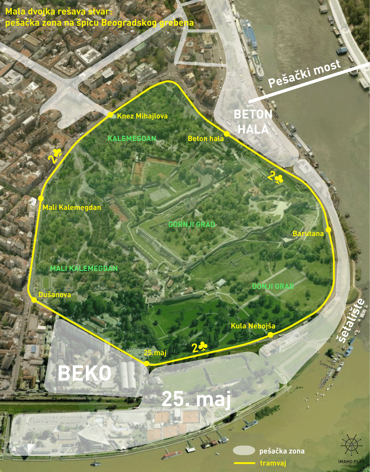

Izgradnja Beko kompleksa je zapravo odlicna prilika da se jos jednom postavi pitanje daljeg razvoja grada: da li cemo samo da popunjavamo placeve ciji smo oblik nasledili ili cemo da iskoristimo svaki projekat za direktnu transformaciju grada.
Naime, gradi se veliki kompleks, privuci ce puno automobila za koje prostora nema, namece se konflikt izmedju saobracajnih povrsina za automobile i zelene zone.
Ovo je prilika da se napravi nesto trece i da taj konflikt nestane:
- Ukinemo bulevar vojvode Bojovica, nestaje problem saobracaja u parku i guzve na prilazima
- Prosirimo 25. maj na fudbalske terene do kule Nebojse
- Napravimo "pesacku" zonu umesto iskljucivo "zelene" zone duz obale i time vezemo pesacke prostore Beka i 25. maja sa pesackim prostorom Beton Hale i Savamale, pa i Usca preko novog pesackog mosta.
- Umesto kolovoza u bul. Vojvode Bojovica produzimo tramvajsku trasu i napravimo simbolicnu malu dvojku koja sve to vezuje :D
- Prava zelena zona ostaje unutar kruga male dvojke
Kada je vec Beko unutar svoje parcele osmisljen kao pesacka zona prilika je da se katastarske granice prevazidju i da se taj princip prosiri na celokupnu zonu Obale/Kalemegdana. Time Beko postaje pokretac novog pristupa urbanizmu u Beogradu, a da li ce imati 5 ili 7 spratova postaje krajnje nebitno.
Zuma je okacio sjajnu sliku i nisam mogao da odolim da ne napravim ilustraciju:
Mislim da bi bilo vise stete nego koristi od izmestanja bulevara vojvode Bojovica, koji nije cak ni pravi bulevar u smislu sirine. Vecina gradova koji su se spustili na reke imaju saobracajnice pored vode, ne bez razloga. Ovde ta pesacka veza vec odavno postoji, samo bi se unapredila. Juze druze, sta ce nam jos terena, ja bih i ove postojece sutra odstranio da mogu, evo pogledajte sliku cist visak, mogucnost da se tu napravi nesto zanimljivo, neka vrsta tematskog parka, odlicno bi se stopilo sa parkom i kejom a i sa Bekom. I naravno pomerio bih udesno spomenik koji su Djokovici napali. :D
@zidar,
To je to! Pre koju godinu sam predložio istu stvar, samo što n'umem da crtam :)
Potpuno je jasno da je Bulevar Vojvode Bojovića 80% tranzitna ulica, ne samo za teretni saobraćaj, i da će izgradnjom kineskog mosta, a i planiranim izmeštanjem logističkih aktivnosti sa dunavske obale Beograda, izgubiti dosta na saobraćaju. Isto važi i za Ulicu Cara Dušana. Jasno je da je Dorćol, sa Kalemegdanom saobraćajno slepo crevo.
Jedino o čemu treba voditi računa je da se veoma pažljivo osmisli prilazni saobraćaj, celom tom bloku, uključujući prihvat turističkih autobusa, parkiranje posetilaca Kalemegdana. Mala dvojka bi svakako bila odličan potez u tom smislu.
Projekat Beka bi morao da ima u vidu i okolni saobraćaj, što je relja lepo obrazložio...
Što se tiče zelenih površina, njih ima napretek, a ovaj projekat prosto mora da nađe svoje mesto ovde, jer će ovaj ceo kraj grada u suprotnom umreti!!!
мала 2, него шта него је треба направити :) с тим да би ја направио и крак даље до Дунав станице по садашњем коридору пруге
