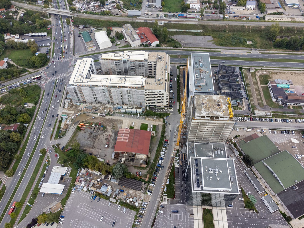

Naravno da ništa nije idealno, tako ni West ni Wellport ali su u odnosu na Elixir dalko ispred. Pre svega iskustvom i dosadašnjim projektima u koje su investirali i postoje određeni standardi.
Najružnija ne na osnovu 2 zaključka:
- Subjektivni (Uklopljenost boja i blizina komšije unutar zgrade je jeziva) slično kao i u WEST, preblizu su zgrade ali u vestu pogledaj kako postoje između zgrada prolazi oni služe da bi vazduh cirkulisao i još važnije akustiku smanjuju. Ovde odjekuje kao u hali
- Objektivni
Jedina 100% demit fasada od svih novogradnji na Novom Beogradu pa čak i prvom delu zemuna. Ne postoji druga 100% demit fasada. Bez trunke estetike i što je još važnije, bela je. To znači da postaje žuta ili siva kroz 2-3 godine, sve zavisi od okoline i samog upijanja West ima deo sa demit fasadom koji je uklopljen uz sve ostalo i sada je žut (baci pogled), zepterra kompletno ventilisana fasada, wellport pola-pola, new minel većinski ventilisana, the one ventilisana, sakura ventilisana, oko airporta još nekoliko najavljenih novogradnje i uglavnom ventilisana 100% ili barem više od 50% i tako u nedogled.
To znači da će kraće trajati, boja će se prljati, nećeš imati najkvalitetniju izolaciju i još more negativnih stvari. Ne kažem da je loša ali nije u skladu sa traženom cenom i kvalitetnom lokacinom.
