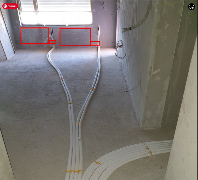

O ovome se radilo, ako se primecuje jer je uzivo znatno primetljivije. Evo i nekih slicica za pomenutim primedbama.
Gledam ovu sliku sa cevima za raidijatore, ne kapiram uopste o cemu se radi. Do prozora idu 4 cevi, kao da su planirana dva radijatora. A i same cevi, nisu alupex, ne vidi se najbolje na slici ali da ne znam pomislio bih da su bakarne i da je u pitanju instalacija za parapetnu klimu. Jel ovo vas stan u pitanju, sta kaze plan koliko radijatora tu ide?
Jeste moj stan u pitanju i mene je to zacudilo zato sam i napisao oko simetricnosti i ovome svemu. U planu nema detalja oko radijatora, bar ja nisam video ali deluje da ce biti dva radijatora. Novi radijatori imaju ulaz izlaz u jednom prikljucku, da li ce takvi biti ugradjeni ne bih znao, ali treba pitati. Evo i slike cevi ako ti nesto znaci tj da se bolje vidi. Zato valjda i pisemo ovde kao komsije da budemo zajedno pametniji :)
    80,9 KB · Pregleda: 686
Ipak su alupex cevi. Bakar je postao ekstremno skup da bi se koristio za grejanje.
Jeste, radijatori se mogu povezati u tzv jednocevni ili dvocevni sistem (tako se zovu, ali oba traze dve cevi, samo su ventili i nacin vezivanja drugaciji), ali ovo na slici kao da je 2x dvocevni.
Ne mogu vise pomoci, zovite dok jos ima vremena da se ispravi sve. Nek vam objasne broj i polozaj radijatora, pa pomerite dok jos nije uradjena kosuljica na podu. Ove cevi mogu da se nastavljaju, alli to nije dobro resenje, tako ako nesto menjate zahtevajte da se postave nove cevi (pola sata posla i zanemarljjiv trosak).
I da, planovi instalacija (vode struje, grejanja, klime...) sigurno postoje samo je pitanje da li su dali su prezentovani vama kupcima. Vase je da trazite, ne vidim razlog zasto vam ih ne bi dali na uvid.
Nisam siguran da to ide po tom principu i da se to postuje u potpunosti...neka me neko ispravi ko je to trazio i dobio pa makar i na uvid. Ja sam moje slikao u svakom slucaju
Mozda nisam lepo objasnio, mislio sam na pozicije prekidaca,uticnica, radijatora i klima, a ne na putanje kablova i cevi. To se mora slikati, nema drugog nacina.
Meni se čini da su predviđena dva niska radijatora ispod prozora. Nekad se stavljaju 2 umesto jednog dugačkog, da bi se poboljšala ciirkulacija vode.
Ne treba nikoga da brine što se cevi vode ovako krivudavo po podu, to je sasvim normalno.
U svakom slučaju treba investitor da Vam dostavi crteže sa ucrtanim pozicijama radijatora, sušača peškira, ventilatora u kupatilima i unutrašnjim i spoljnom jedinicom klime.
Pogledajte prilog 128362
Jesu dva radijatora, proverio sam i dobio raspored, gde se vide pojedine stvari.
Svasta bih ja tu menjao ali koliko sam razumeo nema vajde, a mozda i bolje tako :)
