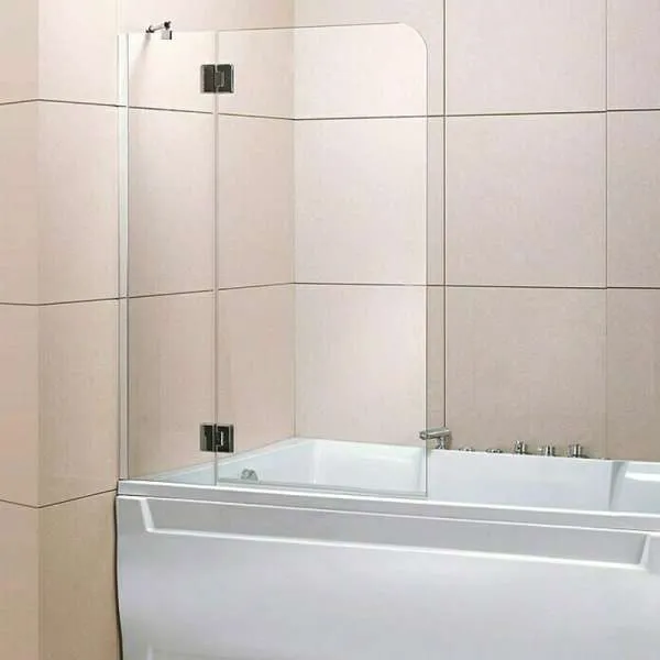

Ja imam utisak, da će, ako se ne stavi neki paravan, staklo, zavesa, kupatilo biti skroz mokro nakon kupanja.
