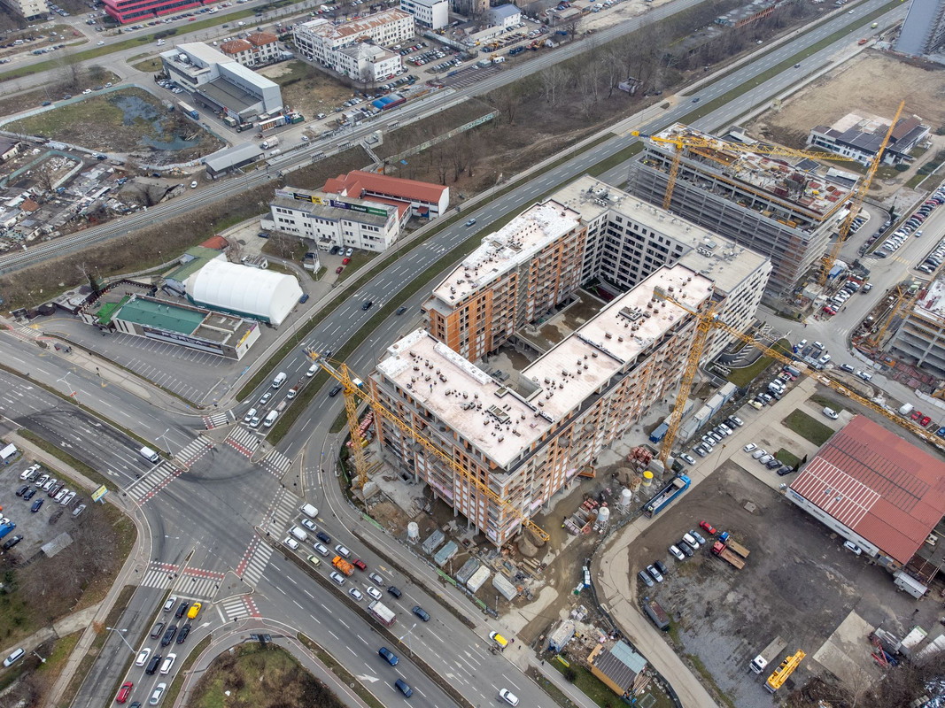

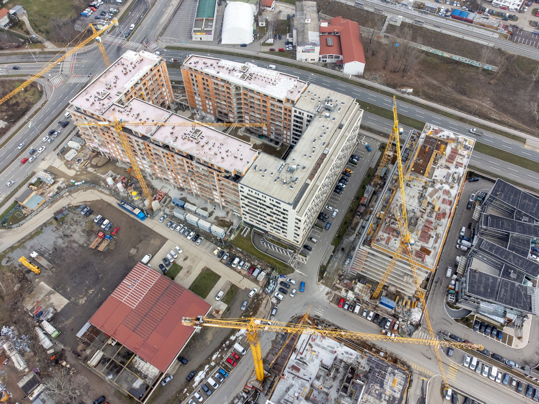

Pogled na unutrašnje dvorište deluje malo zastrašujuće...
Da nisu jurili profit pa da su ostavili jednu stranu otvorenu ka ulici, humanije bi se živelo u ovoj zgradi.
Da ali obrati paznju na poslovnu zgradu koju Exing zida. Rastojanje izmedju nje i stambene zgrade je manje nego sirina dvorista Elixira. U Elixiru ce bar biti basta, izmedju ovih zgrada je parking. Dzaba ti otvoren prostor ako sve nabijes jedno do drugog.
Exingova poslovna zgrada je pored postojeće Exing Home zgrade (koja se naslanja na Elixir), koja nije deo Elixir-a.
