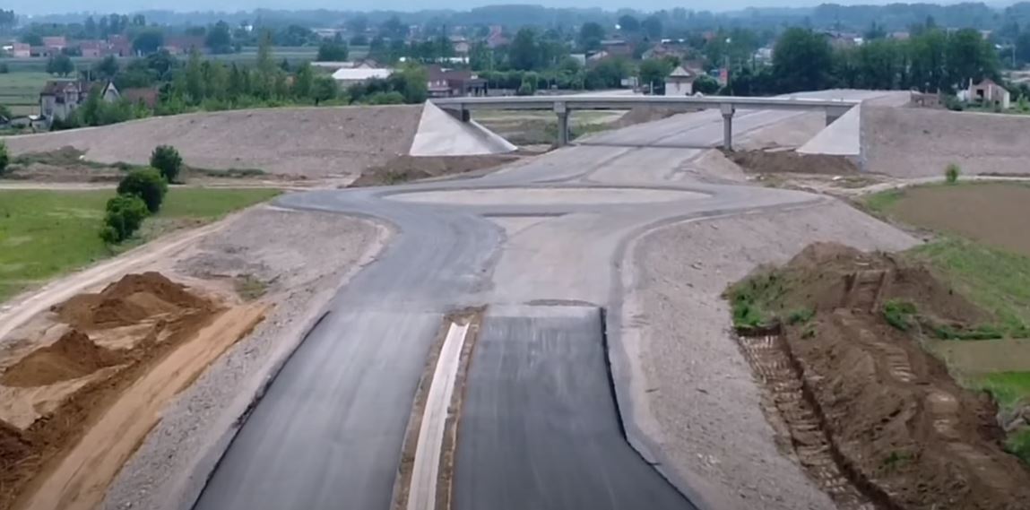

Jasno ,evo pogledaj ovu sliku ti bar često prolaziš tu.
Ko će sprečiti nekog xy traktoristu da se preko ove raskrsnice prebaci na drugu stranu atara ako bude četvorokraki kružni tok.Zar nije bilo mesta dase ovaj nadvožnjak inkorporira u postojeće stanje pa makar i sa dva manja kružna toka na krakovima nadvožnjaka a ne ovako posred trase.

Kružni tok će biti samo za uključenje/isključenje sa brze ceste. Znači neće se ukrštati sa lokalnim saobraćajem. Ali da, ovo si odlično primetio. Nadvožnjak je tu. Mogao se iskoristiti i za petlju i za prelazak poljoprivrednih mašina preko brze ceste. Takođe, o tome sam već pisao, bojim se da će biti baš dosta seljaka koji će zalutati na brzu cestu sa traktorima itd. Ovo je nešto novo kod nas, kao prvo brze ceste i kao drugo kružni tokovi na ukrštanjima sa istim. I naravno, mačvanska mladež, koja će koristiti ovu saobraćajnicu za divljanje s obzirom da će biti besplatna. Naročito na kraku prema Pavlovića mostu. S obzirom da cela opština Bogatić ima jednu patrolu saobraćajne policije.

Taj traktorista čak ni ne pravi prekršaj, jer će pre kružnog toka biti znak završetak motoputa, a posle kružnog toka znak početak motoputa.
