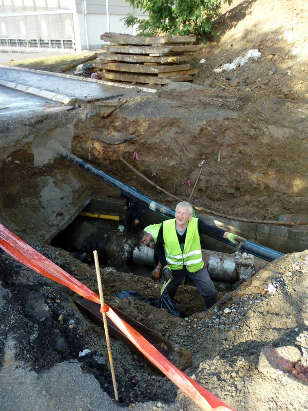

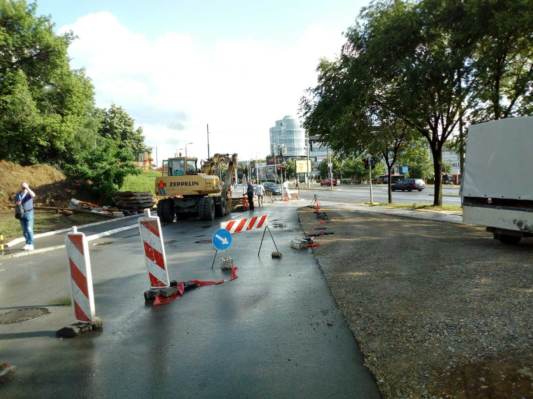

Popravka u v ilica .... ogromne cijevi
I ako je zvanično pusteno, vidim da "pola" grada nema grejanje. U elektranama se niko ne javlja, beokom takodje ignorise. Raspad sistema!
