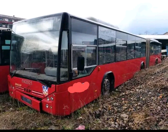

Види нископодни градски аутобус. А на чијој је шасији рађен?

A како се звао модел?
Да ли је негде продаван?
Samo dva prototipa iz serije City Master. Projekat je stopiran, nekome nije bilo u interesu da se nastavi.
Napravljena su dva primerka. solo A547.3 sa Mercedes Euro3 motorom, vozio u Transprotuktu u Nišu i Beogradu. Homologovan i ispitan. Godina 2006.
Drugi je Harmonika A559.4 sa Man Euro 4 motorom, vozikan po sajmovima, na kraju završio u Autokodeksu, vozio za Progar. I dalje stoji u nekom šiblju, nije isečen.
Godina 2008.
Pričao sam na drugoj temi, uz ova dva gradska krenuo se u razvoj visokopodnog turističkog autobusa ali je i to stopirano, prototip nikad nije završen, stajao je do prošle godine u Fapu, kada je isečen i bačen.
Godina 2008.
Има ли више слика? Јел био скроз нископодан?
Malo mu se prikolica pogrbila,ali OK,ipak je bio prototip.
Prototip pun bagova koji nikad nisu stigli na ispravljanje. Generalno jako kompleksan bus i pun elektronike, potpuno nova stvar za tadašnje fapovce.
Dok su recimo bagovi na solo ispravljani jer je on prošao homologaciju, i dobro je odradio svoj vek.
Prikolica se pogrbila jer su vlasnici tu nakačili dodatni veliki rezervoar za gorivo na mesto gde baš i nije predviđen.

@stex_pb Opaaa, pa ovde baš lepo izgleda. 👌 Ovo je neka skorija slika. Jel vozi i dalje?
Ово сам сликао 2016., период кад је Ц&ЛЦ окупио све приватне зглобове у Бг да би радио на 601 до доласка петовратних ГМАЗова. Нажалост није наставио живот негде другде и ако је могао.

On je realno 2008.godište. Nekoliko godina je stajao na lageru fabrike kada je menjan za neki dug. Zbog granice godina nije on mogo mnogo da radi, jedino ako ga nisi u fabrici prekrstili u novije godište.
Кажеш да је шасија ФАПова. Она није копирана, лиценцирана или прерађена, већ од нуле пројектована?
Чије су осовине, мотор, мењач?
Naše, e sad da li ima kopiranja ne bih ulazio ali kopiranja danas rade i mnogo veći igrači.
Motor na solo je Mercedes, na zglobu Man. Menjač standardno ZF automatik.
Osovine su ZF, do tog trenutka FAP nije razvijao osovine za niskopodne buseve, za razliku od srednjepodnih koji imaju naše.
Испада да је ФАП иако мало са закашњењем имао много више домаћи проивзод него Икрабус? И још, видим да је трећа осовина са удвојеним точковима, зачи да је то била и носивост легендарног тј Саноса?
А да ли се управљала трећа осовина?
Ne znam napamet dok ne bih pogledao neku dokumentaciju, al obzirom da je motor nazad sumnjam da je upravljiva.
