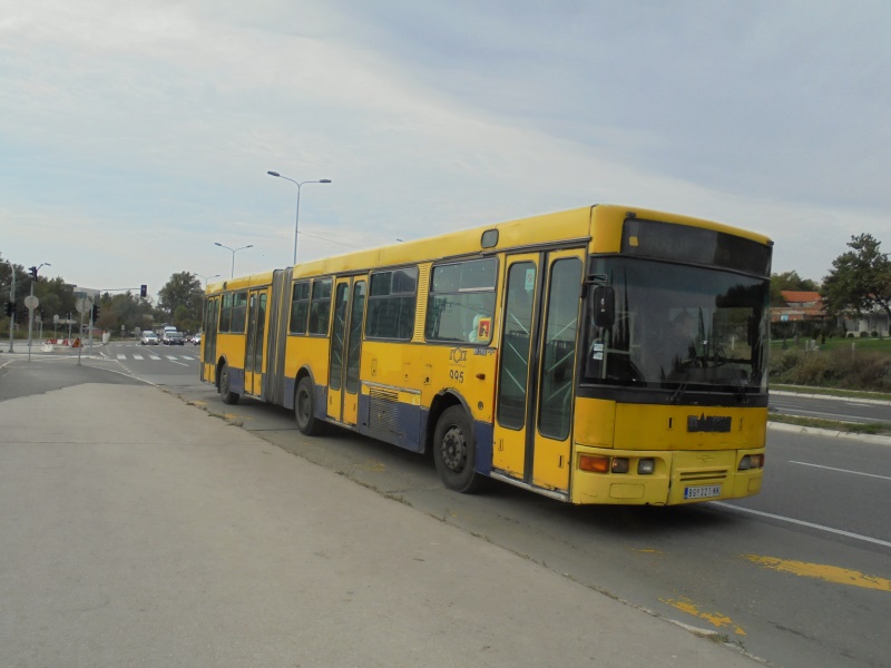

Da li možda znaš kako se produžuje šasija iza druge osovine? Čuo sam da su ove Mercedesove šasije samohodne, dakle mogu da se voze. Šta bude sa kardanom kada produže šasiju? Kako je produže, šta joj rade?
[url=http://beobuild.rs/forum/viewtopic.php?p=411442#p411442:214eqlbp je napisao(la):
profa_chb » Tue Oct 18, 2016 4:27 pm[/url]":214eqlbp]Onda svaka čast na pokazanom znanju! Dugo pratim Beobuild, ovu temu ne baš mnogo, ali sam primetio da se dosta razumeš za jednog entuzijastu :)

U odnosu na standardne o530le šasije ima duži deo od zadnje osovine, barem usporedbom sa nacrtima od ik113 i sa o530le, slikaću prvom prilikom kada budem bio u garaži sa gazdom. Imaš nacrte od ik113, pa ti neće biti problem, radi se o desetak cm, ali budući da su poručene gotove šasije logičan zaključak koji mi se nameće je da nisu u mercedesu produživali. Pritom imam informacije da je zadnji deo ojačavan, kako zašto i zbog čega, nadam se da znate vi u fabrici.
Što se tiče prenosnika obrtnog momenta, tj. kardana, koliko sam upoznat preko mehaničara iz gradskog, kardan je na le-u izveden nešto drugačije, nije mi najjasnije po čemu, jer su im različiti razlozi, ali iz više izvora sam čuo da je drugačije izveden. Opet taj momenat je poznat Vama u fabrici.
