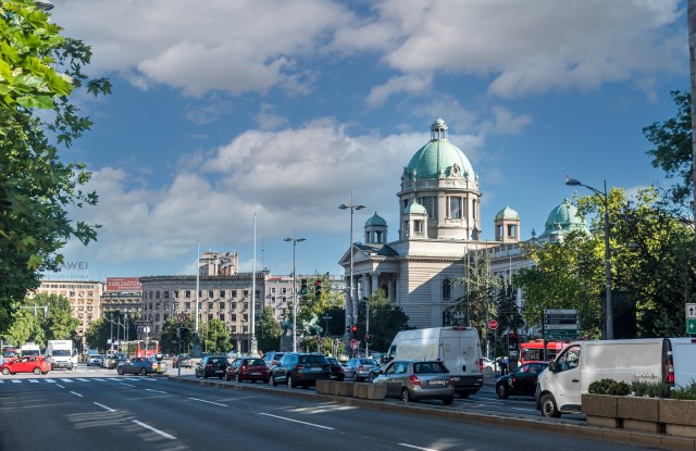

Ispitivanje georadarom u parku kod Narodne skupštine.
Iako je poznato da Beograd počiva na brojnim ostacima iz različitih perioda, građevinski radovi su gotovo jedina prilika da se sprovedu i istraživanja nasleđa koje je decenijama skriveno od očiju javnosti i stručnjaka.
"Ovim georadarom danas ispitujemo do dubine od tri i po metra jer tu očekujemo da ćemo naći nekropole, a ujedno utvrđujemo u kakvom su stanju, da li su oštećene", pričaju za "Novosti" stručnjaci.
"Najgušće sarkofage našli smo kod Dobračine, ali ih očekujemo i ovde. Nakon ovog, radićemo ispitivanje georadarom koji meri na manjoj dubini ali ima veću rezoluciju, te registruje manje predmete".
Tek nakon toga, u okviru ove uređene javne površine koja je sastavni deo spomenika kulture "Zgrada Narodne skupštine", sledi arheološko iskopavanje i istraživanje.
Pokretni antički predmeti koji budu pronađeni biće preneti u Muzej grada gde će, nakon procesa sređivanja i konzerviranja, biti izloženi.
"Veoma je bitno sprovoditi arheološka istraživanja pre građevinskih radova jer je to jedini način da se lokaliteti zaštite. Kamene konstrukcije ili zidine koje se pronađu, najverovatnije će biti zastakljene, pa će i njih građani ali i turisti imati priliku da vide i upute se u našu istoriju", kaže direktorka Muzeja grada Jelena Medaković.
