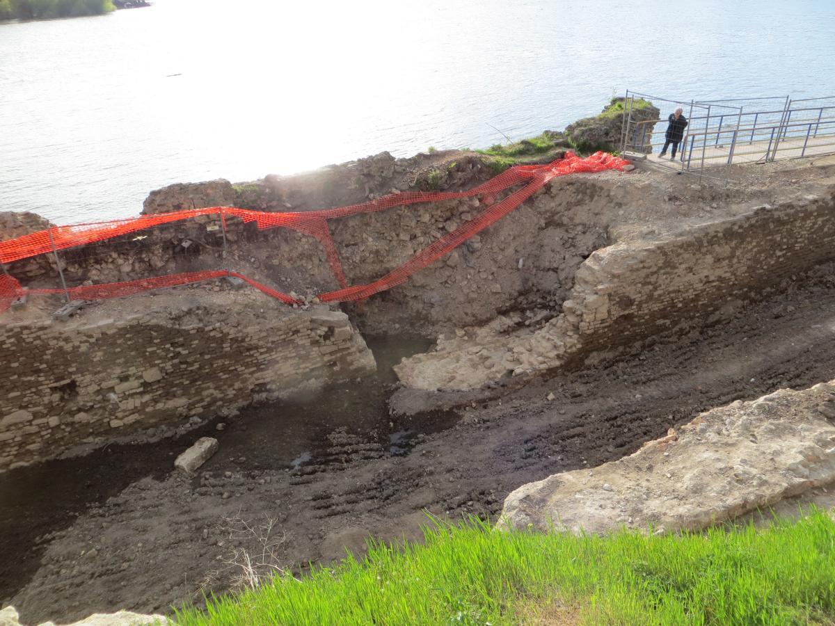

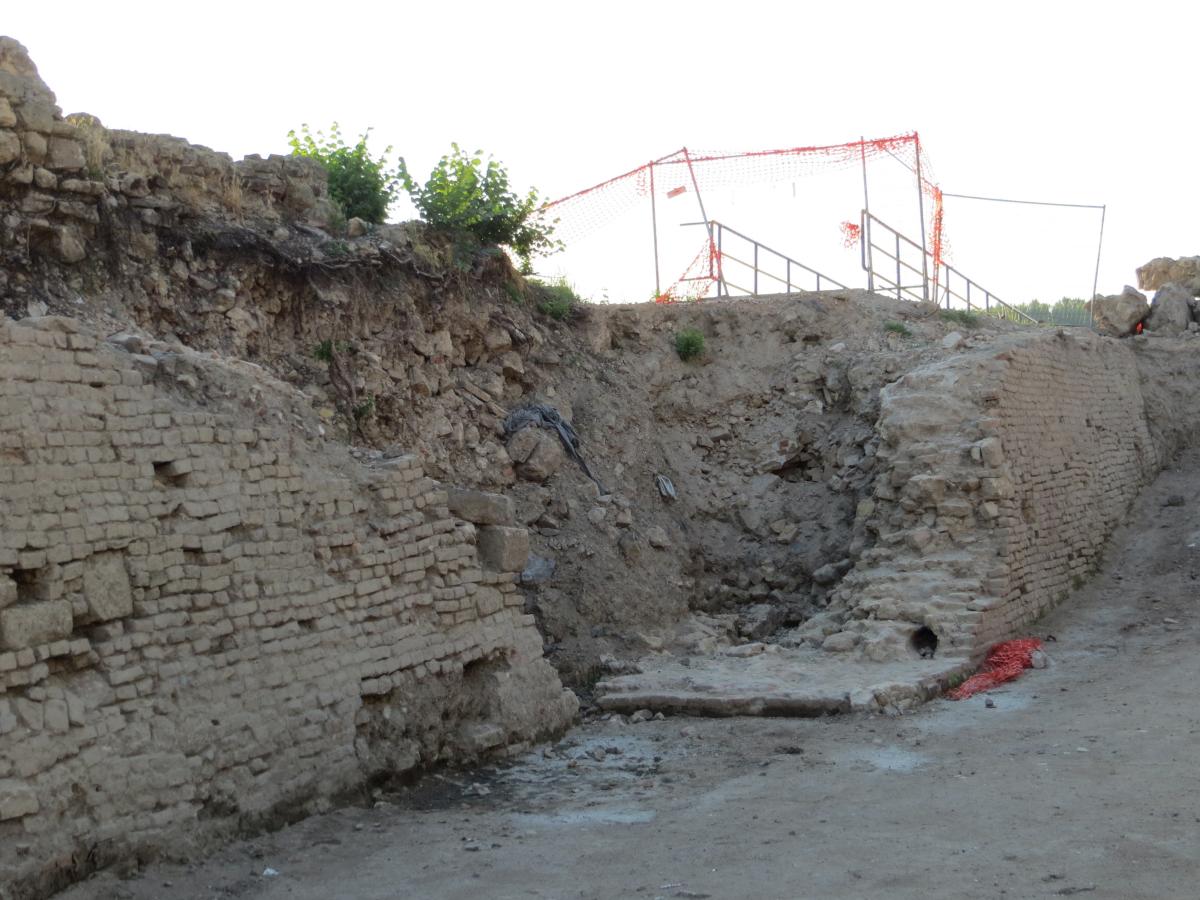

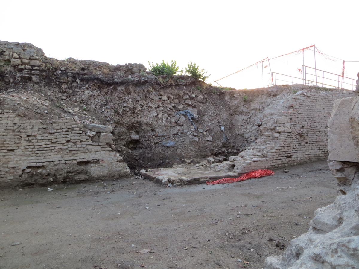

Arheološko istraživanje i restauracija Vodene kapije 1 je najznačajniji projekat takve vrste na Beogradskoj tvrđavi za mnogo godina ili čak decenija. Zbog toga svakako zaslužuje najveću moguću pažnju. Ne samo zbog dopunjavanja nedostajućih znanja o delovima tvrđave u Donjem gradu, ili zbog koristi koju prezentacija ovako važnog i dobro pozicioniranog objekta može imati, nego možda i pre svega zbog velike potrebe za širenjem svesti o pravom istorijskom blagu koji nam je ostavila ovako burna istorija grada. Ako se o tome stalno ne priča, ako se ne koristi svaka prilika da pokaže koliko je naše nasleđe zanimljivo i važno, sigurno neće biti dovoljno glasova koji se jedino kad ih ima dovoljno mogu efikasno suprostaviti nezajažljivim apetitima investitora i postepenoj destrukciji tog nasleđa. Zbog svih ovih razloga svakako treba detaljno ispratiti šta se dešava sa ovim istraživanjem i kakvu će sudbinu na kraju doživeti prostor tvrđave i bivšeg naselja u Donjem gradu.
Ja sam se do sada uzdržavao od većeg komentarisanja istraživanja kapije očekujući da će nas stručnjaci koji na tome rade i koji su svakako kvalifikovaniji od nas da pričaju, redovno obaveštavati šta se dešava, šta su otkrili i kako se na osnovu toga menjaju građevinski planovi Linijskog parka u inače strogo zaštićenoj zoni. Nema Beogradska tvrđava 50 očuvanih kapija, pa da jedna više ili manje nije važna. Nažalost, sem par uopštenih izjava, sve što smo o bilo kakvim detaljima "čuli" je potpuna tišina. Sve izgleda kao da je ponovo uvedena neka vrsta emabraga na informacije, pa smo o tome od struke saznali isto što i o Virtemberškoj kapiji na Trgu Republike, ili o antičkom nalazištu u Rajićevoj ulici: Praktično ništa.
Zbog toga ću pokušati da opišem bar ono što se ovako amaterski moglo primetiti ili zaključiti gledajući spolja, čisto da u vreme kada se o ovome odlučuje postoje makar nešto od javno dostupnog materjala o onome što je otkriveno tokom ovako značajnih promena na delu tvrđave u Donjem Gradu, prostoru koji obuhvata istorijsko jezgro i sam početak modernog Beograda kao Srpske prestonice. Svaka čast preciznom i bez sumnje u svakom detalju tačnom naučnom izveštaju koji će se - možda - pojaviti posle ko zna koliko godina ili decenija, ali bilo bi lepo da javnost ima bar NEŠTO u vreme kad se ustvari donosi odluka o sudbini ovog postora. Kasnije je za mnoge stvari već kasno.
Za početak, zbog koristi od što ranijeg sticanja bar nekog opšteg utiska o celini kompleksa Vodene kapije 1, možda nije loše kreniti sa kraja, ili bolje reći iz sredine, sa time šta je do sada otkopano i šta meni izgleda da bi se iz toga moglo zaključiti o njenom nekadašnjem izgledu i načinu funkcionisanja. Naravno, pošto je do je nekih starih planova u visokoj rezuluciji teško doći, deo ove rekonstrukcije treba prihvatiti sa izvesnom rezervom.

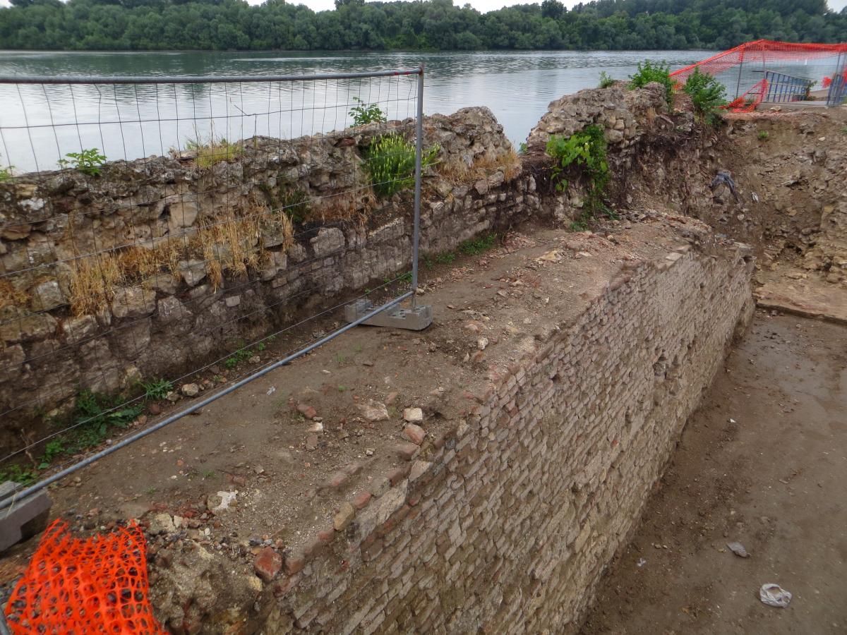

Spoljni priobalni bedem ima dvostruku funkciju. On je istovremeno i obaloutvrda i odbrambeni bedem. Pošto obaloutvrda već zbog reke ionako mora da postoji, onda je logično da se može iskoristiti kao još jedan red odbrane ispred unutrašnjeg bedema. Na sledećoj slici se vidi da mu je vrh uobličen u dva nivoa, sa šetnom stazom u nižem nivou, što veoma liči na klasični tvrđavski "skriveni put". On inače omogućuje da vojnici odbrane mogu da se premeštaju duž bedema na ugrožena mesta i da budu zaklonjeni dok to rade, a formira i niz potencijalnih vatrenih mesta sa kojih je moguće gađati napadača. Spoljašnji bedem je nešto niži od unutrašnjeg, pa se tako formiraju dve vatrene linije za odbranu od napada sa reke, jedna iznad druge.
Pre početka ovih iskopavanja nigde u literaturi nisam mogao da nađem odgovor čak ni na sasvim elementarno pitanje, kom tipu vodene kapije ona pripada? Da li je bilo predviđeno da pri dovoljno visokom vodostaju brodovi ili čamci prolaze KROZ kapiju, pa se ONDA istovaruju, ili su ukotvljni ispred nje, pa robu kroz kapiju prenose radnici? Takođe, pošto je "Vodena kapija" ustvari kompleks od DVA prolaza kroz dva paralelna bedema, da li brodovi možda prolaze samo kroz prvi prolaz, da bi tokom istovara ili iskrcavanja posade bili od neprijateljske vatre i radoznalih očiju zaštićeni spoljnim bedemom, ali ne i kroz drugi prolaz? Naprimer Dunavska vodena kapija je pripadala prvom tipu jer je imala vodeni kanal koji je vodio u pravo unutrašnje jezero, koje se na mapama jasno vidi.

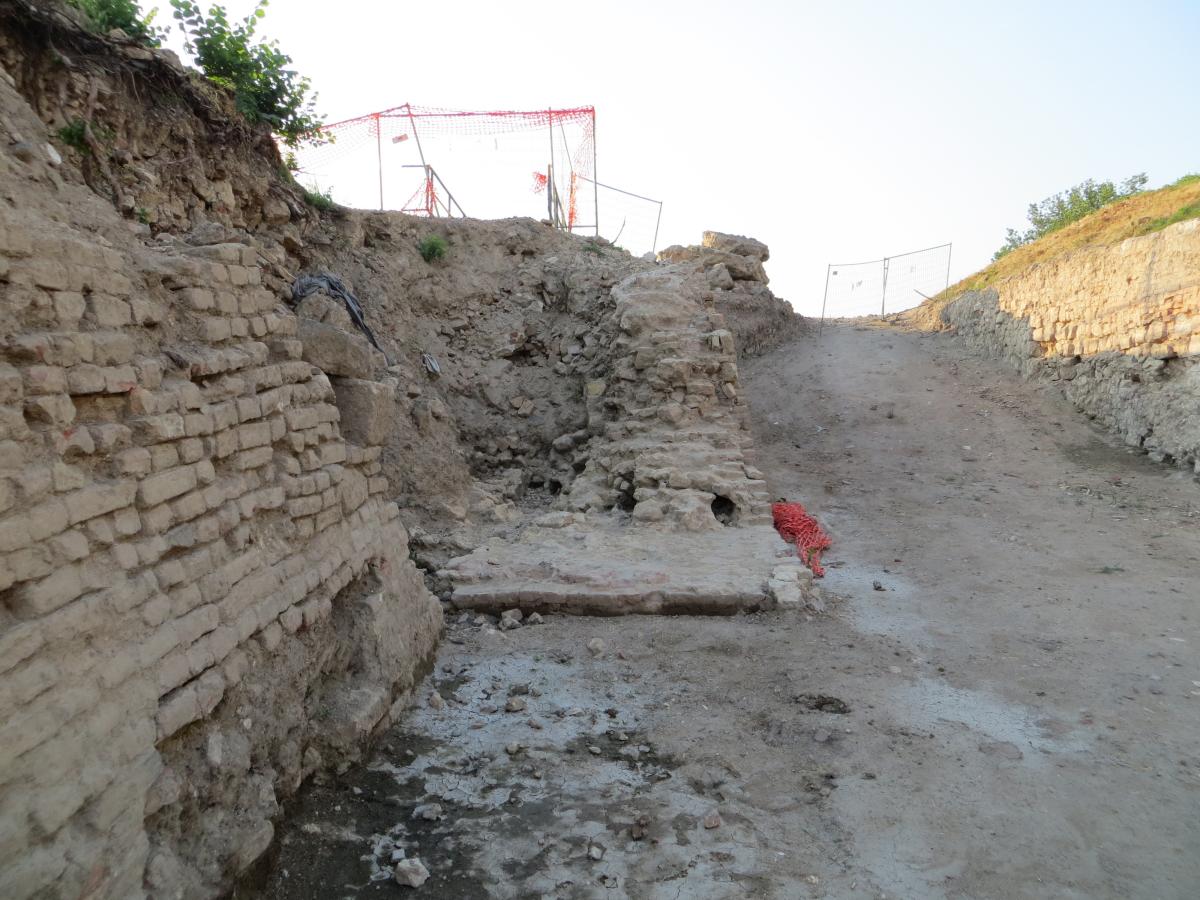

Posle ovih iskopavanja postalo je jasno da to ovde ne može biti slučaj. Prvo, sem za čamce, otvor na spoljnom bedemu je previše uzak za sve ostala plovila većih dimenzija.
I drugo, važnije, u osnovi između otvora na spoljnom bedemu postoji ozidani "prag", neka vrsta ravne platforme od cigli koji je na previše visokoj koti za uobičajene vodostaje Save u to vreme. Većim delom godine vode iznad tog "praga" ili uopšte ne bi bilo, ili ne bi bilo dovoljno za uobičajni gaz iole većih brodova čak i da prolaz po širini odgovara. Pa ispada da je ideja u dizajnu ove kapije očigledno bila da se brodovi ukotve ispred kapije, u Savi, i da se zatim tamo prazne, a roba prenosi nekim suvozemnim putem.

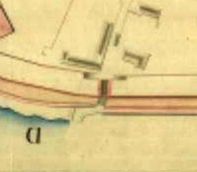

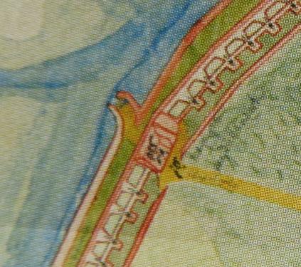

Takav zaključak potvrđuju i mape. Naprimer na ovoj je to sasvim jasno. Pošto je u boji, za vodu je dosledno korišćena plava boja, a pešačke staze su žute. Vidi se da se ŽUTA traka pešačke staze produžuje kroz OBA bedema i da završava duboko u isturenom delu spoljnog bedema, na obali Save.
Sledeće pitanje je da li je ta povezujuća pešačka staza originalno išla po površini tla između dva bedema, ili je između bedema postojao rov čije je dno bilo ispod nivoa te staze, odnosno nivoa kaldrme u unutrašnjem delu Vodene kapije, jer na tu kotu staza na kraju mora da izađe?

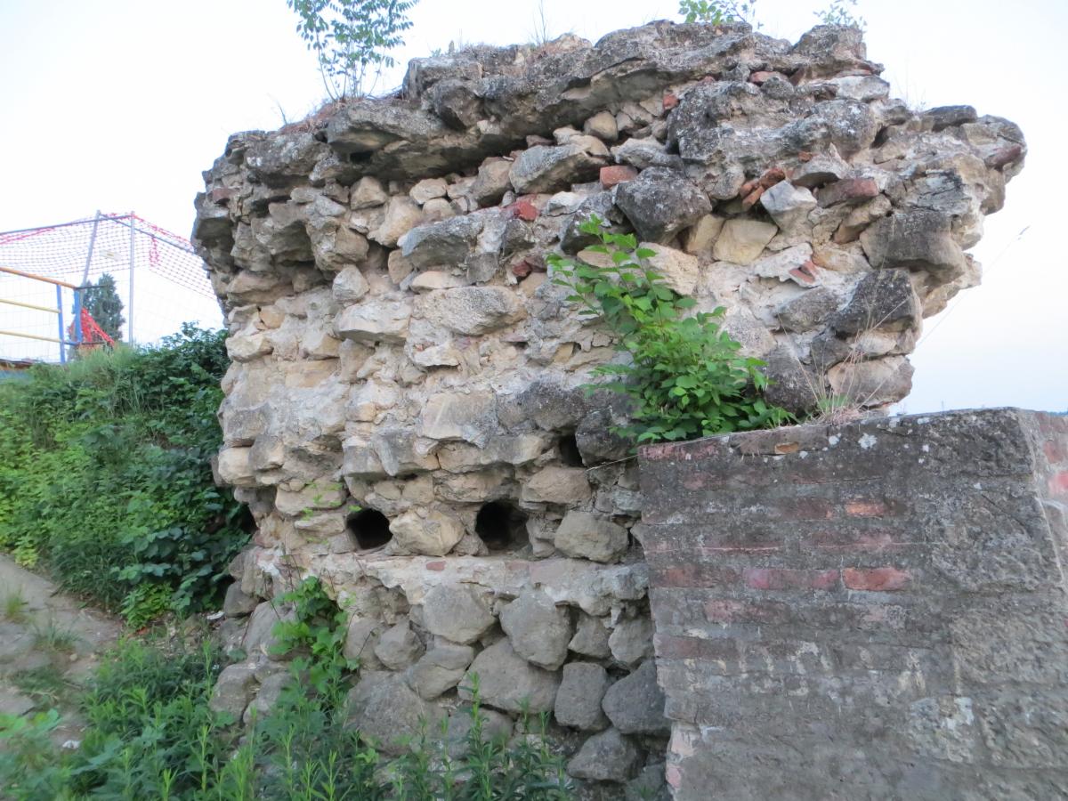

Kako je mogla izgledati ta drvena konstrukcija u nastavku mosta? Može li se o tome išta reći na osnovu do sada vidljivog? Neke stvari mogu. Gledajući prolaz Vodene kapije u spoljnom priobalnom bedemu često sam se pitao čemu su tačno služili mali otvori u njemu. Vidljiva su tri, dva veća okrugla i jedan manji četvrtasti. Očigledno za tako profilisane balvane i četvrtastu gredu koje su se u te otvore mogli ubaciti. Do sada sam pretpostavljao da je njihova funkcja bila da spreči uplovljavanje brodova u vreme opsade.

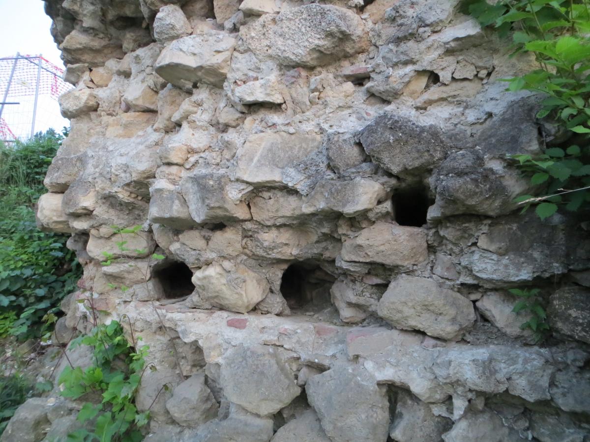

Međutim ovo iskopavanje je pokazalo da iste rupe postoje i dublje u Vodenoj kapiji, u samoj osnovi ozidanog prolaza kroz bedem. Evo ih ovde. Bar dve, a verovatno četri ili još više.
OVDE njihova uloga očigledno ne može biti da spreče prolaz bilo čega jer su celom donjim polovinom uzidane u bedem. Međutim MOGU da budu osnova na koju se oslanja eventualna drvena konstrukcija iznad njih. To zvuči sasvim razumno. Umesto da pokušaju fundiranje drvene šetne staze u nesigurno tlo rečne obale, ona se oslanja na horizontalno postavljene balvane, koji se sa svoje strane oslanjaju na već veoma dobro i duboko fundirane bedeme. To je i najlakše i najsigurnije. I plus je čak i taj oslonac šetne staze moguće izvaditi i posle vratiti ako treba. To je veoma elegantno konstruktivno rešenje.
Pogledajte prilog 139797
Pogledajte prilog 139796
Pogledajte prilog 139805
Pogledajte prilog 139799
Pogledajte prilog 139800

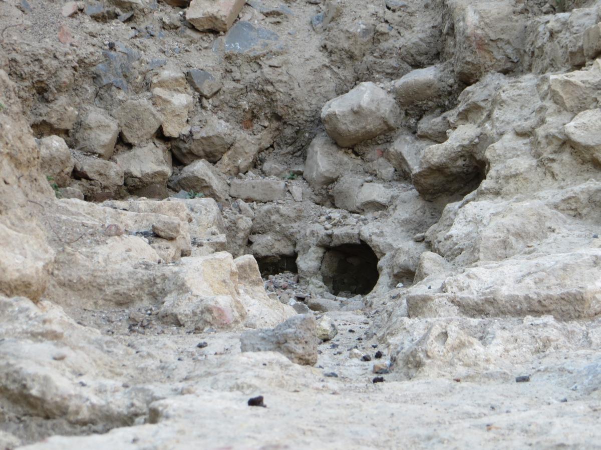

Pogledajte prilog 139804
Pogledajte prilog 139801
Pogledajte prilog 139802
Pogledajte prilog 139803
Poslednji deo ove slagalice se uklopio kad mi je palo na pamet da uporedim visinske kote okruglih otvora na isturenom delu prolaza kroz spoljašnji bedem, i kotu poda, tj kaldrme u unutrašnjoj kapiji. Ovo bez instrumenata baš nije lako izvesti jer zbog naslaganih ostataka bedema ne postoji vizuelna veza jednog i drugog, ali je uz nešto veću grešku moguće indirektno izračunati. Ispalo da su visine jednog i drugog otprlike iste! Drugim rečima, drvena staza koja od nivoa kaldrme vodi preko mosta pa preko drvene šetne staze sve do kraja isturenog dela bedema i obale reke, je praktično horizontalna na celoj dužini. Iako je to možda slučajnost, ipak je sugestivno, pa deluje da bi teorija o ovako formiranoj, dužoj drvenoj konstrukciji za prelaz rova i prilaz brodovima mogla biti tačna.

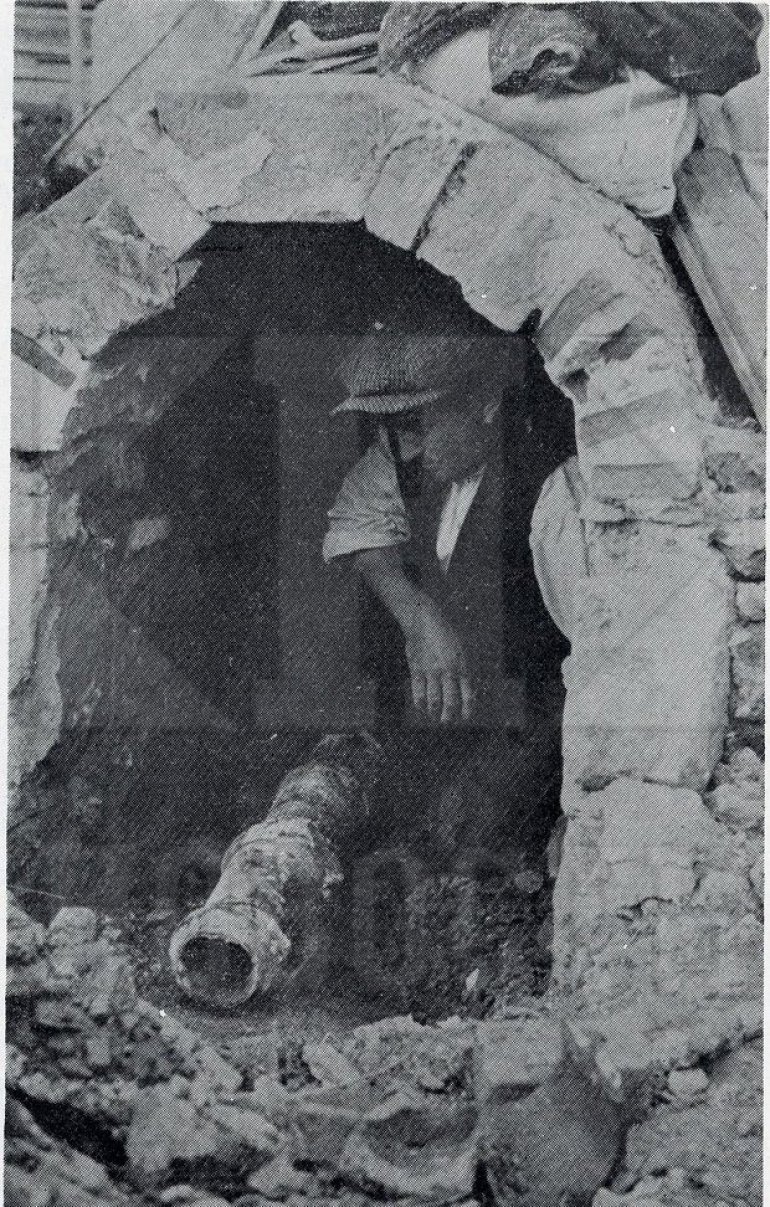

Ovo je stvarno lepa vest. Ko zna koliko ovakvih ostataka još uvek ima i u Beogradu, samo što niko neće posebno da se potrudi i prikaže ono što je još uvek moguće. Pogotovo za Rimski vodovod. Dalje od centralne zone Beograda sigurno ima placeva koji još uvek nisu izgrađeni, pa bi se na njima mogli naći i prikazati njegovi ostaci. A možda i u Kalemegdanskom parku ili negde u samom centru. Pri tome ipak treba biti makar malo realan, pa uzeti u obzir da retko ko ima običaj da posećuje podrum Biblioteke Grada, čisto da unapred odgovorim na uobičajeni "argument" kad se o ovome priča.

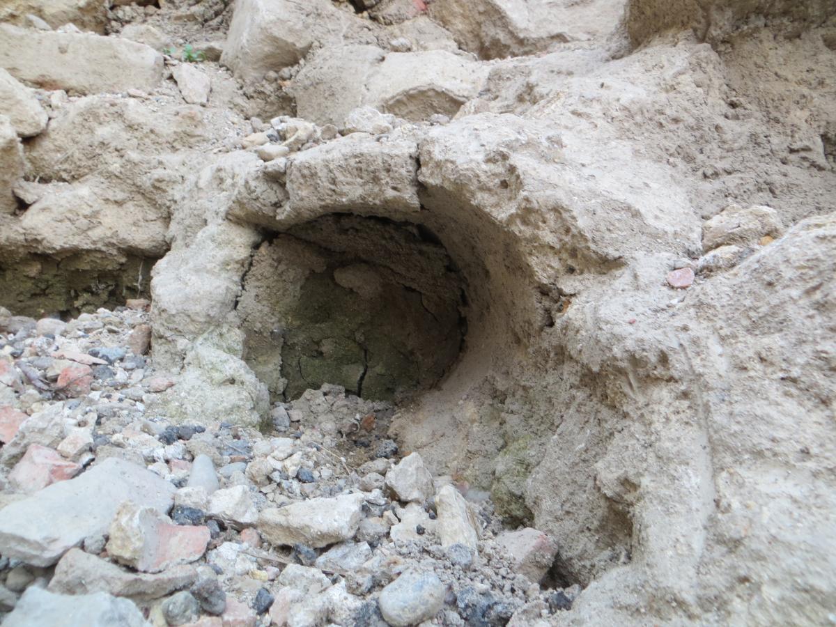

Kanal rimskog vodovoda iz Singidunuma, otkriven u Ulici kneza Miloša u Beogradu
