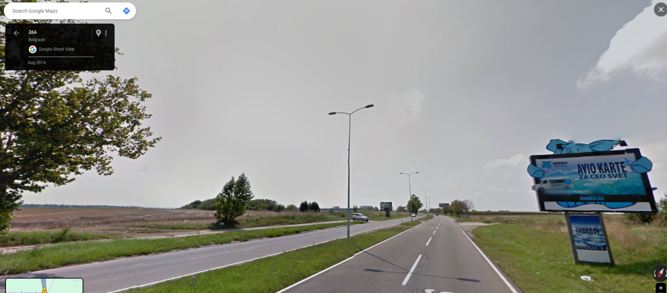

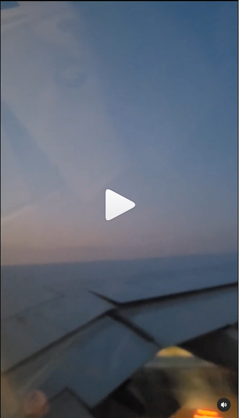

Pri kraju reela se vidi koliko blizu je proleteo bilbord ispod.
E jbg sad bilbord, teško se može zaključiti iz ovog snimka šta se vidi.
Pogledajte prilog 190136
Malo mi je nerealna priča da je preleteo samo 6 metara iznad puta za aerodrom jer u tom slučaju ne bi izbegao bandere i drveće, samim tim i to da je baš morao da skreće u levo da izbegne bilbord je malo nategnuto
Pogledajte prilog 190137
