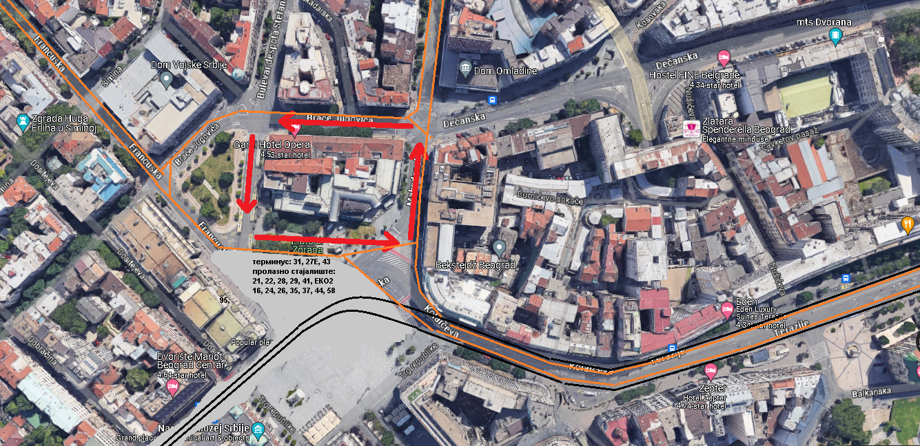

Ево графички решење које сам већ изнео. Црвено је смер саобраћаја куржења око блока Стакленац-Биоскоп Балкан, наранџасто је тролејбуска мрежа, црне линије су трамвај, светло сиво је пешачка зона трга, и побројане су линије које би терминирале и које би стајале дуж великог стајалишта аутобуса и тролејбуса Трг републике.

Da li bi okretnica bila tu gde je i sada, ili uz pozorište?
Из правца Француске? Верујем да би био проточнији у кружном режиму него са семафорима.
Тако отприлике, само што би са свих страна биле једносмерне саобраћајнице са 4 траке осим у Македонској где физички нема места за то.
