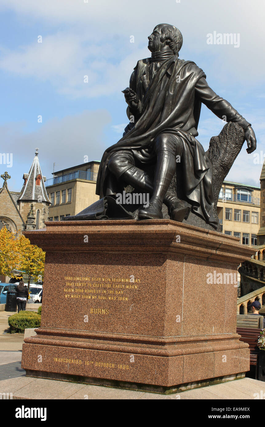

Koliko sam ja razumeo iz ono malo čitanja o tome, amonijak je samo najagresivniji. Golubova bar imamo dovoljno. Međutim korozivan je i čitav niz drugih stvari. Zagađenja rastvorena u kiši koja je čine kiselom, ili i sasvim obična i čista voda. Pa zavisi i od sastava bronze, itd. Takođe, patina ne štiti 100%. Oštećenje je samo pitanje vremena, a zaštita pitanje važnosti skulpture. A pošto mi naše izgleda "u principu" ne čistimo i još manje štitimo, a od ove je teško naći, ako ne važniju ono bar vidljiviju i stariju, onda je krajnje vreme da se makar ona očisti i zaštiti pošto degradacija može postati i veoma vidljiva. Da ne spominjem estetski momenat i činjenicu da je lik već neprepoznatljiv. Jedino prava zaštita raznim metodama zaista pomaže. Naprimer ovako izgleda zaštićena bronzana skulptura. Doduše pitanje da li je bolje čekati neku drugu vlast ima smisla, ali ko zna kad to može biti i koliko je njeno stanje kritično. Ja nisam video bilo kakav izveštaj istraživanja o stanju javnih skulptura u Beogradu, ako je uopšte rađen.
