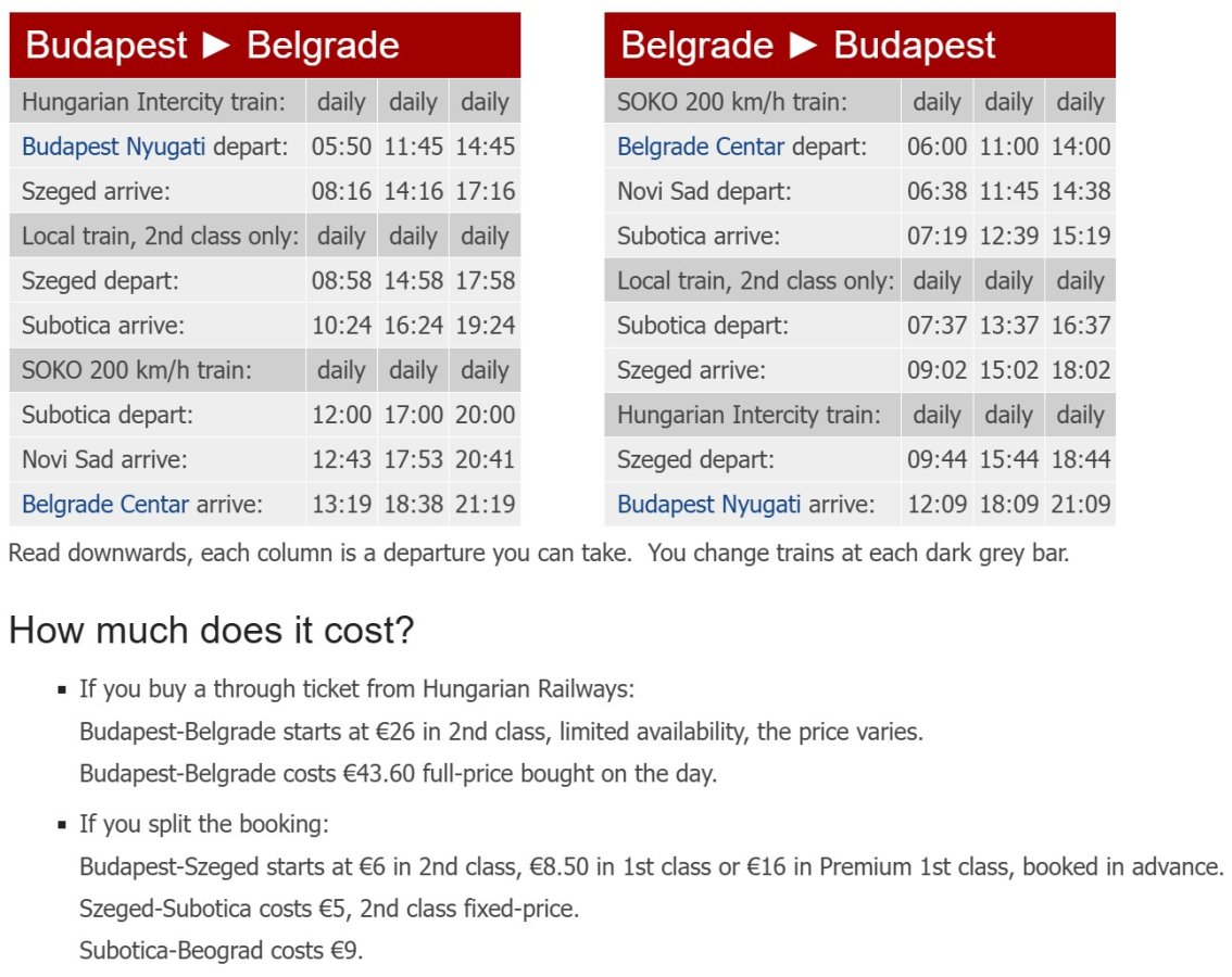

Ако бих ишао у Сегедин, пошто наши неће да убаце могућност куповине онлајн карата, видим да могу узети карту на MAV-овом сајту. Да ли у том случају пошто не разумем бројеве возова на сајту, важи за СВ гарнитуре?
Nije vezano za prevoznika, možeš kartom za taj dan bilo koji polazak bilo kog prevoznika.
Хвала. Зато што је тешка глупост да се карте у "интернационалном" саобраћају морају купити на благајнама.
