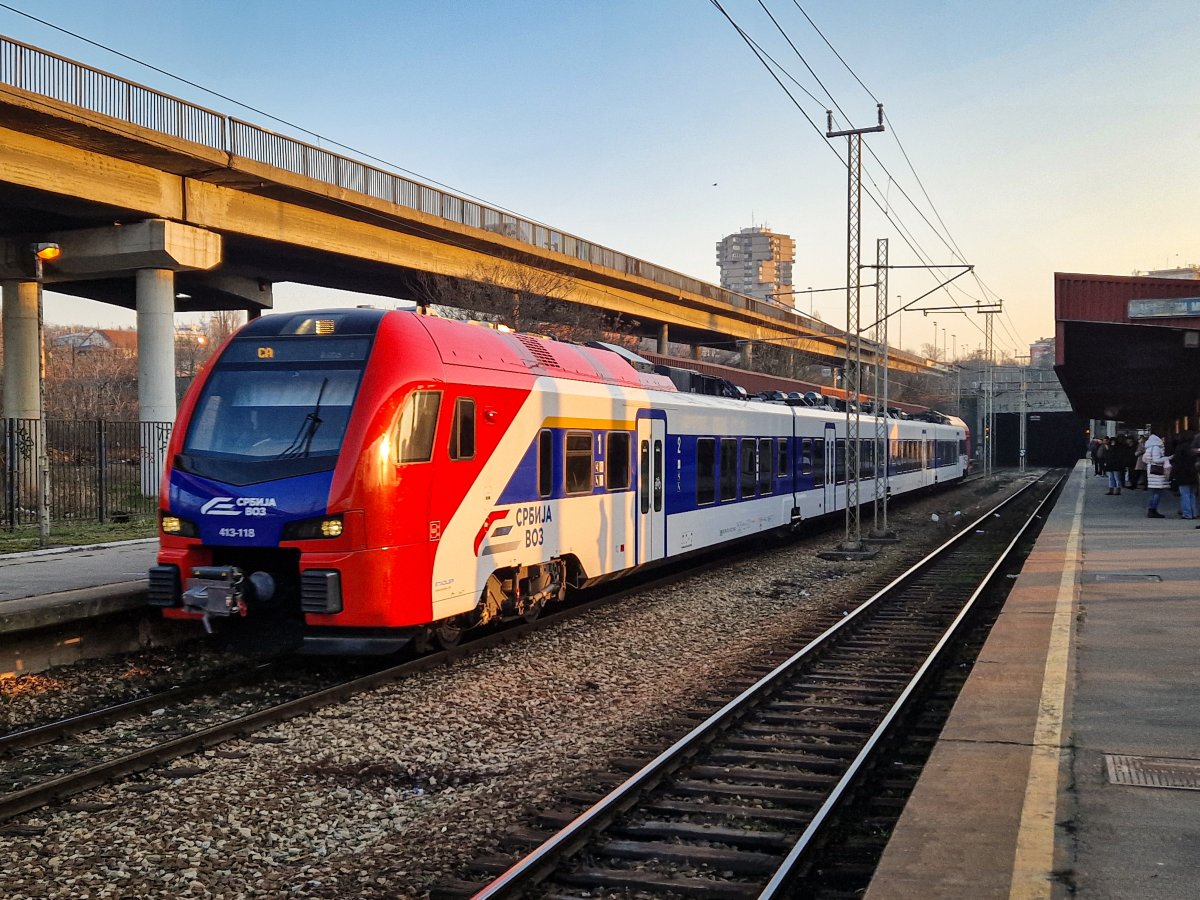

On kreće sa tog perona a ne sa Dunavskog?Od skora sve polaske na PAN:VOZ-u pokrivaju novajlije, Konkretno ovaj 6015 je krcat da se stoji.
Pogledajte prilog 228982
Uklanjanjem glomaznog parnog generatora su se stekli uslovi za poboljšanje čeone preglednosti snižavanjem kraćeg kraja za otprilike pola metra.
Na Vukovom i Pančevačkom nemaju bavljenje zbog visine perona. Ovde na slici je proleteo.![]()
