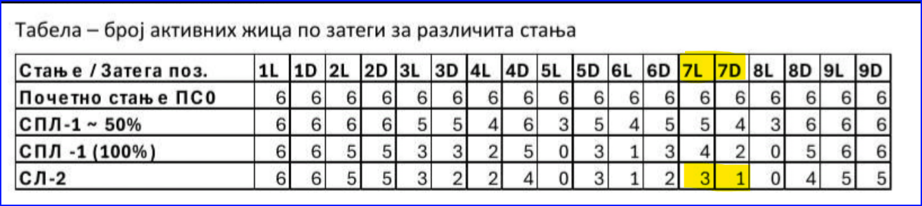

Ja sam ovo pitao jos cim je izasao nalaz i gde se spominje da je lom ustvari poceo na vezi greda-stub i da je tu prvo popustilo , ali nisam dobio neki precizan odgovor od strucnijih ljudi ovde:Pokušaću da protumačim nalaz i pojednostavim objašnjenje:
Ostaje pitanje sta je konkretno iniciralo fazu 4,
- Žice lokalno korodiraju, gube poprečni presek i postepeno pucaju. (Vremenski period: poslednjih 40 godina)
- Sa gubitkom žica i dodatnim opterećenjem usled rekonstrukcije dolazi do preraspodele sila, što povećava moment uklještenja konzolne betonske grede. (Vremenski period: poslednjih 5 godina?)
- Konzolna greda popušta, gubi uklještenje, a sile u oštećenim zategama postepeno rastu. Verovatno se čuje pucanje betona, ugib postaje vidljiv golim okom, a na gornjoj površini grede pojavljuju se prsline. - Ceo sistem je kao napunjen pistolj, (Vremenski period: nekoliko dana pre rušenja)
- Konzolna greda potpuno gubi nosivost u ukljestenju, armatura u njoj se plastificira i formira se plasticni zglob. U tom trenutku sile u zategama naglo rastu, što dovodi do njihovog konacnog pucanja. (Vremenski period: nekoliko sekundi pre rušenja)
To nalaz nije uspeo da utvrdi s obizirom da nije bilo vetra i snega, ali verovatno je sve bilo toliko napeto da je bilo dovoljno i ptica da sleti.
Moguće je da su ti radovi i vibracije inicirali fazu 4 koja je u toku faze 3 već bila neizbežna. Takođe do bržeg pada dovelo je i dodatno opterećivanje nadstrešnice. U svakom slučaju do pada bi najverovatnije došlo i bez ikakvih radova. Samo možda koju godinu kasnije.Ja sam ovo pitao jos cim je izasao nalaz i gde se spominje da je lom ustvari poceo na vezi greda-stub i da je tu prvo popustilo , ali nisam dobio neki precizan odgovor od strucnijih ljudi ovde:

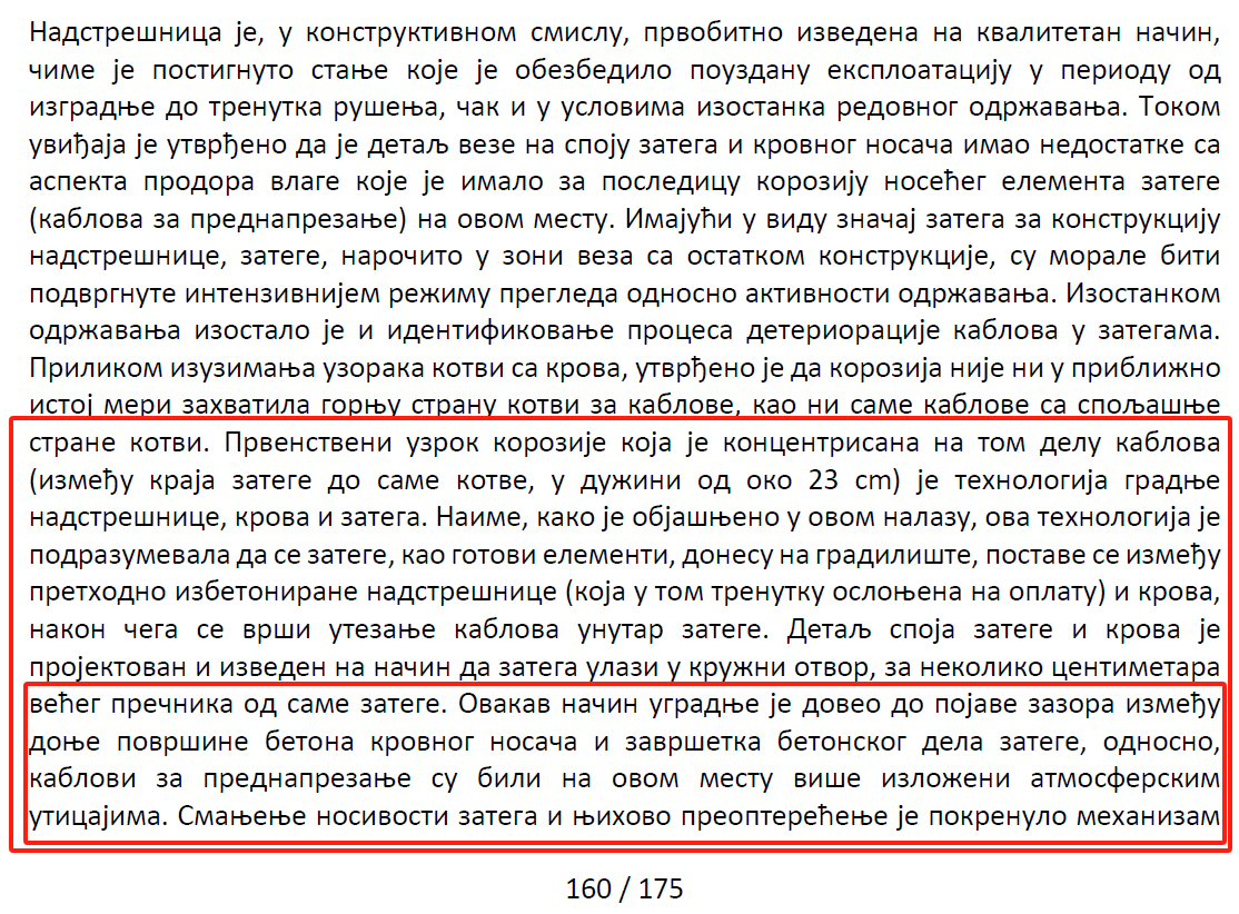

Da, zato mi i ne pije vodu teorija o skupljanju vode na krovu i lošoj hidroizolaciji. Sva korozija na zategama je jasno vidljiva sa donje strane krova a nigde u samim gredama i gornjem delu kotvi.Cak i kada su kopali po krovu da bi neposredno pregledali stanje kotvi i zatega - one su izgledale OK (bar tako deluju na ovoj slici):
Po meni mnogo više verovatno je da je koroziju izazvala kondenzacija nego neko podlivanje oko ili slivanje kroz sam krov.
Ovo iz FTN Izveštaja je tzv. "naknadna mudrost", i tad je, nažalost, verovatno mnogo lakše doći do ovih zaključaka nego u toku standardne prakse.

Samo uz prisustvo razumne sumnje da nešto nije u redu sa nosećom konstrukcijom tom problemu bi se pristupilo sa dužnom pažnjom pa bi već neko osmislio način detaljnog ispitivanja i pregleda. Kako stvari stoje nikome u lancu od preko dvadesetak inženjera nije bilo ništa čudno ni alaramantno u vezi s tim.Ovo iz FTN Izveštaja je tzv. "naknadna mudrost", i tad je, nažalost, verovatno mnogo lakše doći do ovih zaključaka nego u toku standardne prakse.
Mene interesuje kako je neko redovnim ili namenskim pregledom mogao da dođe do istih zaključaka o postojanju katastrofalne korozije i tako predupredi tragediju?
Uobicajeno je da se zatege provere (kompletno, odgore, odole, celom duzinom) a npr. kod mostova i proveri sila zatezanja. Kao sto je uobicajeno i da se zamene.Da li je uobičajeno u praksi da bi iko, nakon što vidi ovo stanje (koje na moje nestručno oko deluje OK), tražio da se dodatno ispituje (npr. snima sonarima, radarima, skenerima)? Ili je to uobičajena praksa?

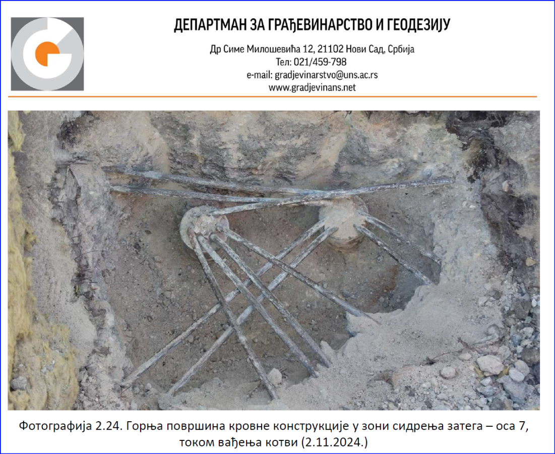

Ako, čak i kada se razbije košuljica na krovu, i ogole se kotve i zatege, sve deluje OK i suvo. Čak i te ključne "žice za prednaprezanje" koje nose nadstrešnicu, a koje su ovde ogoljene i vidljive golim okom, deluju ne-korodirano (a prikazane su baš zatege u "osi 7" koja je prema tabeli iz izveštaja u naročito katastrofalnom stanju):
Pogledajte prilog 228400
Pogledajte prilog 228402
