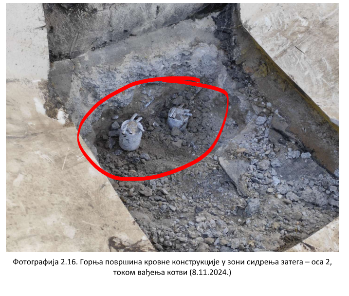

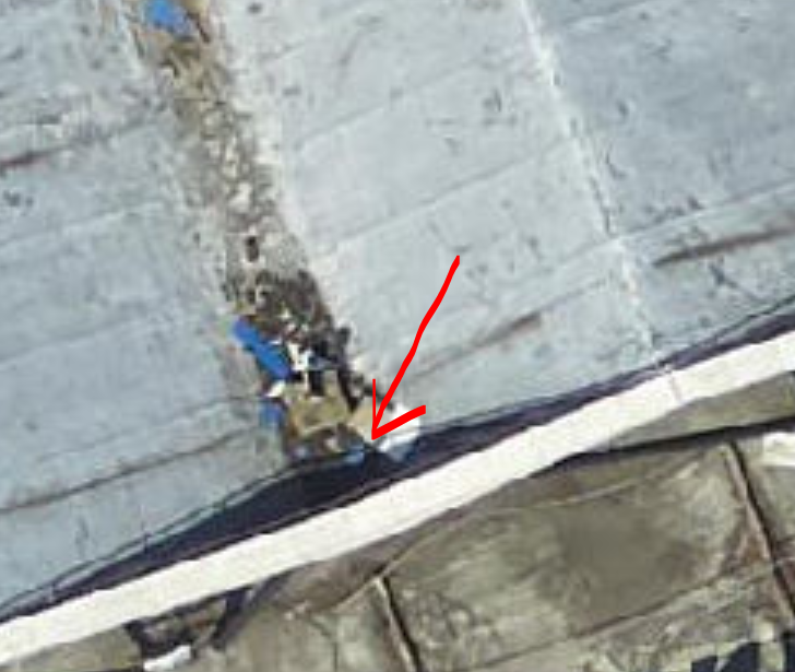

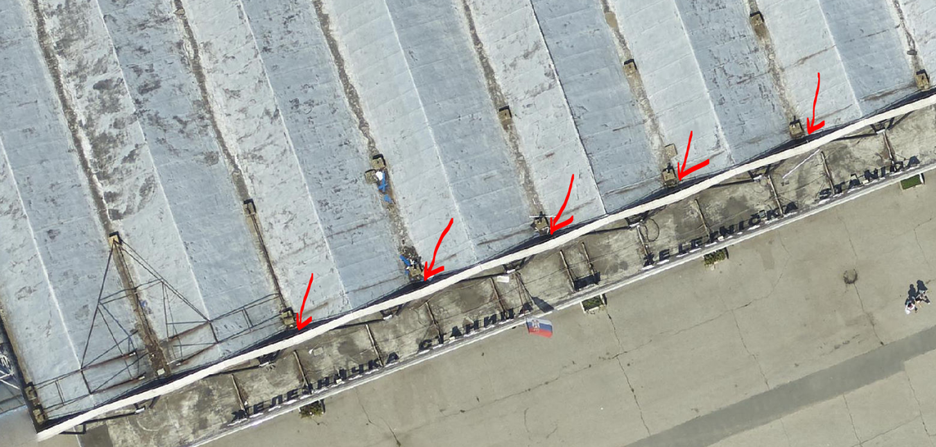

To mesto bilo je direktno iznad mesta kotvi, stvarajući praktično bazen iznad kotvi, umesto da ostane najsuvlje, s obzirom na to da se nalazi na najvišoj tački krova. Stoga se može reći da je bezbednost ugrozio onaj ko je dodao kocke.
Ova teorija ima i te kako ima smisla, evo jedne oštrije slike.

Ankeorovanje kocki – Veštačenje je ukazalo na sumnju da su ti kubusi bili ankerisani za postojeći krov, što je moglo uzrokovati otvaranje dodatnih rupa kroz koje je voda prodirala do kotvi.
Gde su ukazali na to?

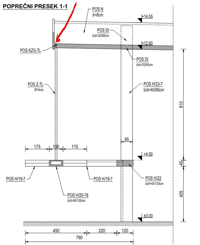

Dakle, kao što su Milićević i Lord objasnili: ti "reklamni" kubusi možda nemaju statičku ulogu (striktno gledano) ali imaju uticaj na ključne emelemente statike (kotve u krovu), tako što doprinose njihovom oštećenju (prilikom, i nakon, postavljanja i uklanjanja tih kubusa). A sve to nije navedeno u FTN veštačenju, naprotiv, bagatelisana je uloga kubusa.
Milićević daje kockama potpuno drugu funkciju, a svoje mišljenje je i dodatno izneo nespretno: „To mi potvrđuje da je projektant hteo anker blokovima prvenstveno da zaštiti destruktivni uticaj vode na kotve nadstrešnice (a ne zbog „reklama“ kako je u NALAZU navedeno).“
U nalazu veštaka nisu priloženi nikakvi dokazi u vezi potencijalnog prethodnog ankerovanja kocki, njihovog destruktivnog uklanjanja pa samim tim potencijalnih posledica po krovnu konstrukciju i kotve, što je jedan od nedostatka nalaza.
Ili jednostavno dokaza nije bilo pa samim tim ni nema nedostataka nalaza. Da je bilo fizičkih oštećenja osim korozije napisali bi.

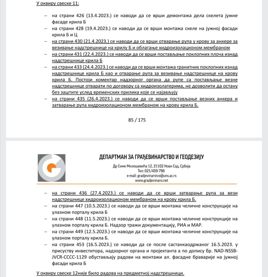

Pogledajte prilog 228202
Ово се може односити на надстрешницу изнад перона, а која попуњава празнину између станичне зграде и перонске надстрешнице. Иста је анкерисана у кров крила А и Б. И мислим да би и то анкерисање требало да буде предмет испитивања зграде. Не знам да ли тренутни радови на испитивању обухватају само крило Б или целу зграду.

Nisu priloženi zato što nikakvog ankerovanja kocki nije ni bilo. Kocke su jednostavno bile stavljene na krov, verovatno osamdesetih kada je odlučeno da se tu stavi reklama Novosadske banke. Nisu smatrali da je to toliko bitno, zato tome i nisu pridavali neki značaj.

Navedeno je samo da kocke nisu imale funkciju obezbeđenja sidrenja kablova za prednaprezanje zatega. Da li je bilo ankerisanja kocki ili nije, ako jeste kakve su posledice nastale prilikom postavljanja i uklanjanja, kako je i u kojoj meri pozicija kocki uticala na zadržavanje vode i ostalog materijala i da li je to ostavilo posledice na konstrukciju?
