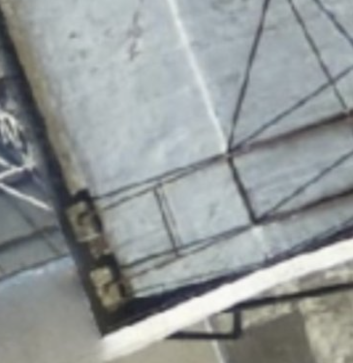

U pravu si, nigde se ne pominje da su kocke ankerovane za krov, ali ni ta mogućnost nije isključena.
Na slici izgleda kao da su povezane nekom sajlom (link: https://forum.beobuild.rs/threads/Železnice-infrastruktura.968/post-1391613).
Mislim da o kockama nisu mogli da daju stručnu procenu jer ih nije ni bilo na gradilištu, a sumnjam da su imali više informacija osim ovih slika koje se trenutno vrte.

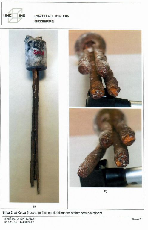

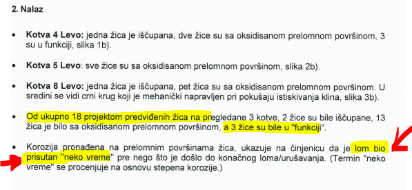

Jedan od većih nedostataka izveštaja je što nisu mogli da utvrde u kom periodu odredjene zice u zategama popustile, nakon čega je prelomnu površinu zahvatila rđa.
Na osnovu slika, deluje da su neke zice u zategama pukle pre mnogo godina i da je rđa opasno počela da zahvata prelomnu površinu.
Pogledajte prilog 228232
Pogledajte prilog 228233

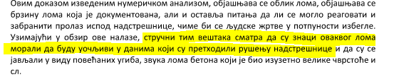

Trebalo je bolje definisati to "neko vreme" koliko je lom bio prisutan.
Pogledajte prilog 228234

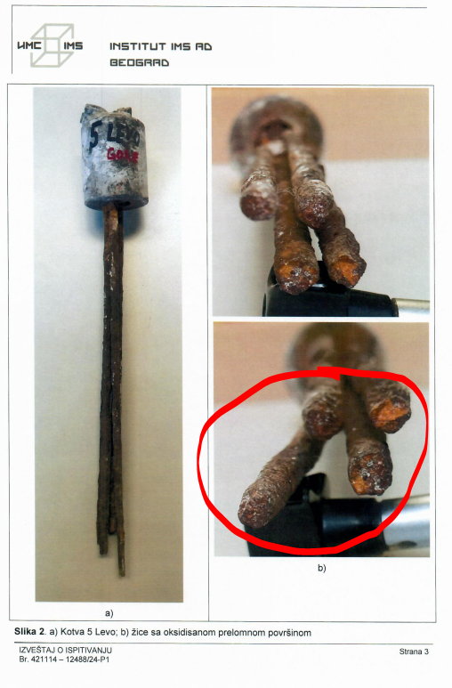

Da li je prvo došlo do pucanja žica pa do korozije prelomne površine, ili su sve te žice sa oksidisanom prelomnom površinom zapravo pukle zbog korozije?
„Neko vreme“ definitivno ne znači ništa. Možda minimum od pojave prvih vidljivih spoljnjih znakova oštećenja maltera na spoju zatega i donje površine krova, 5+ godina?

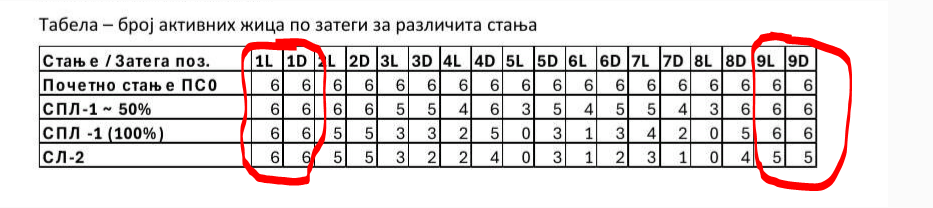

Kako se te informacije o stanju žica zatega 4L, 5L, 8L poklapaju sa ovim vrednostima?

Pa analizirali su određene uzorke u IMS-u, imaš dokumente u prilogu veštačenja.

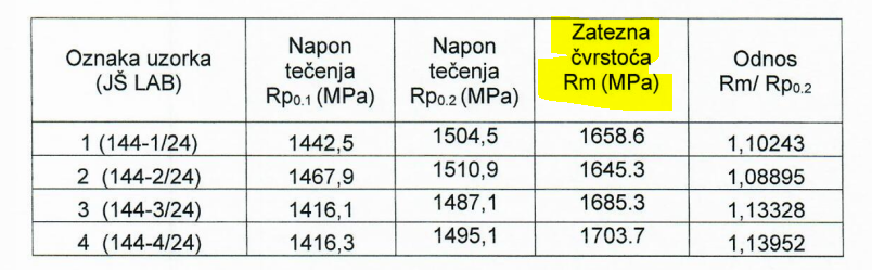

Mislim da bi proces loma zica morao biti jako lokalan odnosno:
  1. Korozija zice u samo jednoj (maloj) zoni dovodi do smanjenja poprečnog preseka (A).
  2. Smanjenjem poprečnog preseka raste napon zatezanja, s obzirom na to da je napon definisan kao σ = F/A.
  3. Proces traje dok napon ne dostigne granicu loma, koja prema ispitivanjima uzoraka IMS iznosi oko 1650 MPa.
4. Čelik za prednaprezanje nema izraženu duktilnost i lomi se bez značajne plastične deformacije, što rezultira naglim, krtim lomom u zoni smanjenog poprecnog preseka.

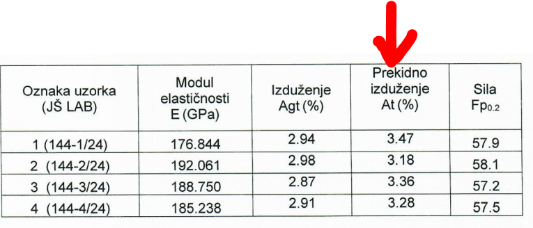

  1. Površina preloma nastavlja da korodira "određeni period", ne bi me cudilo da to bude 10+ godina.
Zasto mislim da je korozija zice bila veoma lokalna? Zato sto je prekidno izduzenje izmereno kao 3%. To znaci da ako bi u celoj zici od L=8500mm bio isti napon ona bi se izduzila za 8500*3% odnono oko 255mm pre nego sto bi pukla. Toliko izduzenje bi rezultovalo ogromnim ugibom nastresnice.

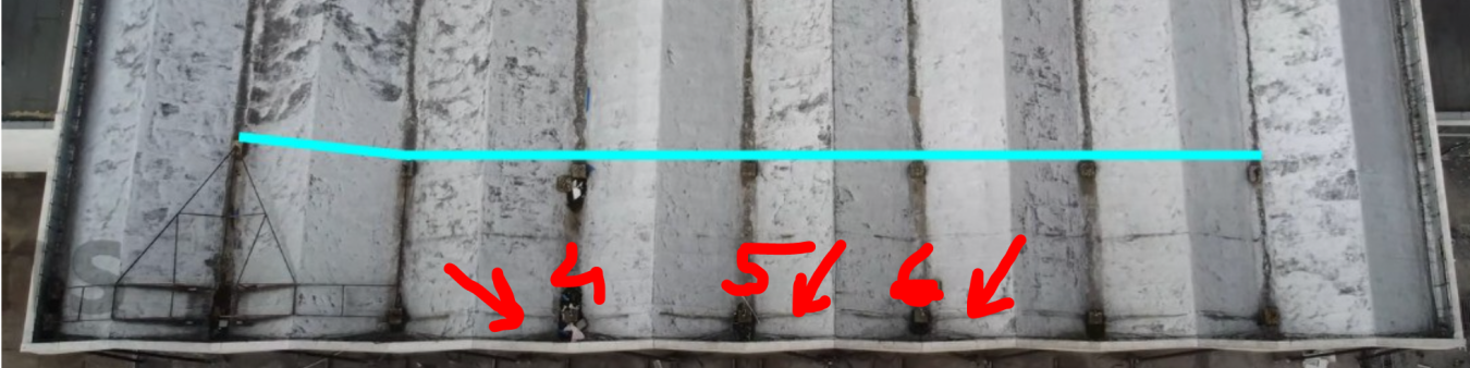

I ta lokalna korozija je bila najvise oko 4/5/6 zatege.

Prema NALAZU, žice u kotvama 1 i 9 ostale su netaknute (krajnje kotve). A kocke su bile u svim uvalama osim u 9. ako se ne varam?
Pogledajte prilog 228275

Da li su rezultati analiza 4 nasumično (ne vidim da negde piše tačno poreklo) uzeta uzorka žica iz srednjeg dela zatega - van zone ankerisanja dovoljni da prikažu neko opšte stanje svih žica zatega?
I dalje je nejasna veza stanja žica iz izveštaja o ispitivanju IMS-a sa tabelom o broju aktivnih žica po zategi za 4L, 5L, 8L? Takođe, ne vidimo rezultate za ostale kotve, a pogotovo ne za ose 1 i 9. Kotve iz ose 1 prikazane su samo na fotografijama na početku izveštaja, a osa 9 i elementi iz ose 9 nigde koliko vidim.
