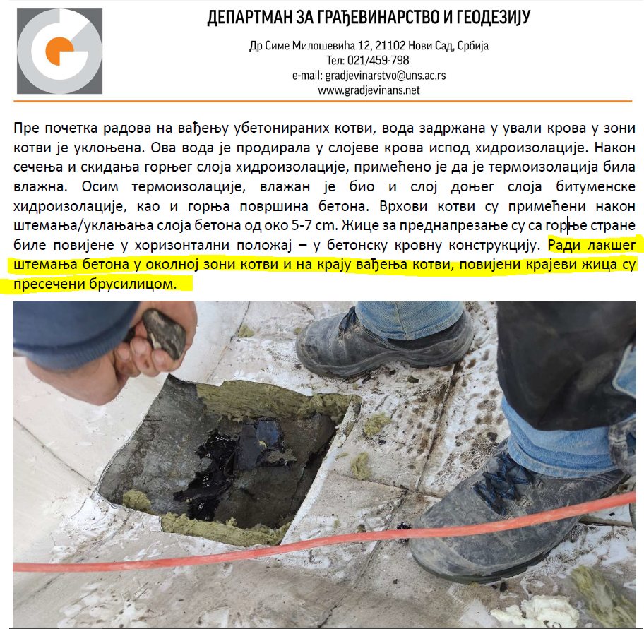

Koliko kapiram, mnogi su se sapleli o sliku isečenih sajli, a istina je (izgleda) da su sajle isečene tek posle pada, prilikom veštačenja.
Nema šta "izgleda", to piše u nalazu veštaka na nekoliko mesta.

Nema šta "izgleda", to piše u nalazu veštaka na nekoliko mesta. Pogledajte prilog 227784
Ovo sečenje se odnosi isključivo na "patrljke" od sajli koje su, nakon pada, ostale zakačene za kotve na krovu. To što su sečeni ti partljci ne objašnjava zašto deluju isečeno i one žice koje su na glavnom delu sajli koji je pao sa nadstrešnicom.
Ispravite me ako grešim?
