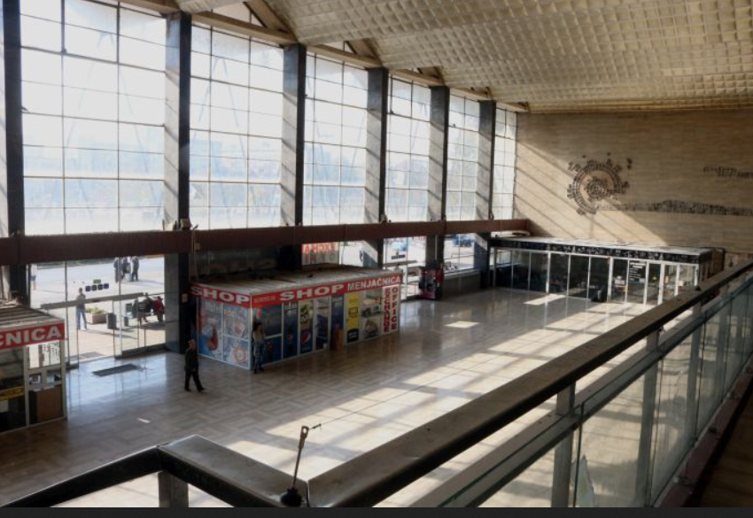

Нисам био на НС станици откада је додата та галерија и не могу се начудити чему додавање?
Da bi se dobio prostor za izdavanje u ćošku, levo od ulaza, dodatne prostorije za kiosk i obezbeđenje i da bi se stavila dvostruka vrata kako bi klima radila kako treba i kako ne bi ulazili golubovi. Poslednje je jedino što je bilo potrebno, a to je moglo prostim staklenim kutijama, ostalo su manje-više izgovori za uzimanje para jer stanica ima dovoljno prostora i bez toga.
Stanica je u ćoškovima imala lokale i kioske i ranije, za to nije bila potrebna nikakva galerija.
