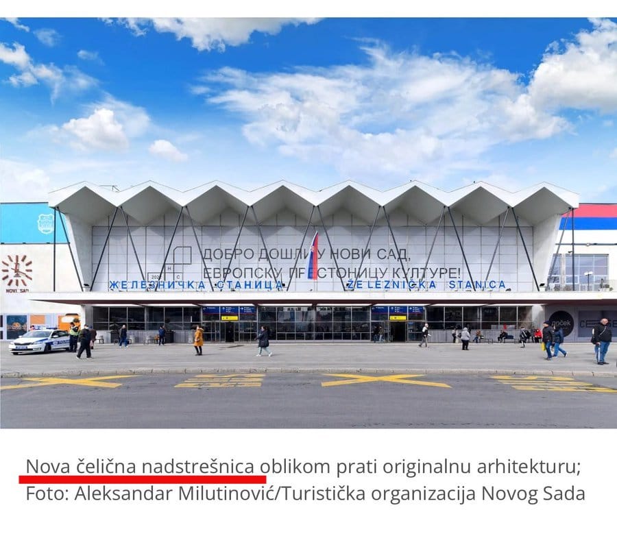

Oni ovde ne govore o spoljnoj nadstrešnici, nego valjda o unutrašnjoj. I ja sam mislio da je spoljna menjana, ali izgleda da ipak nije, nego su je samo renovirali.

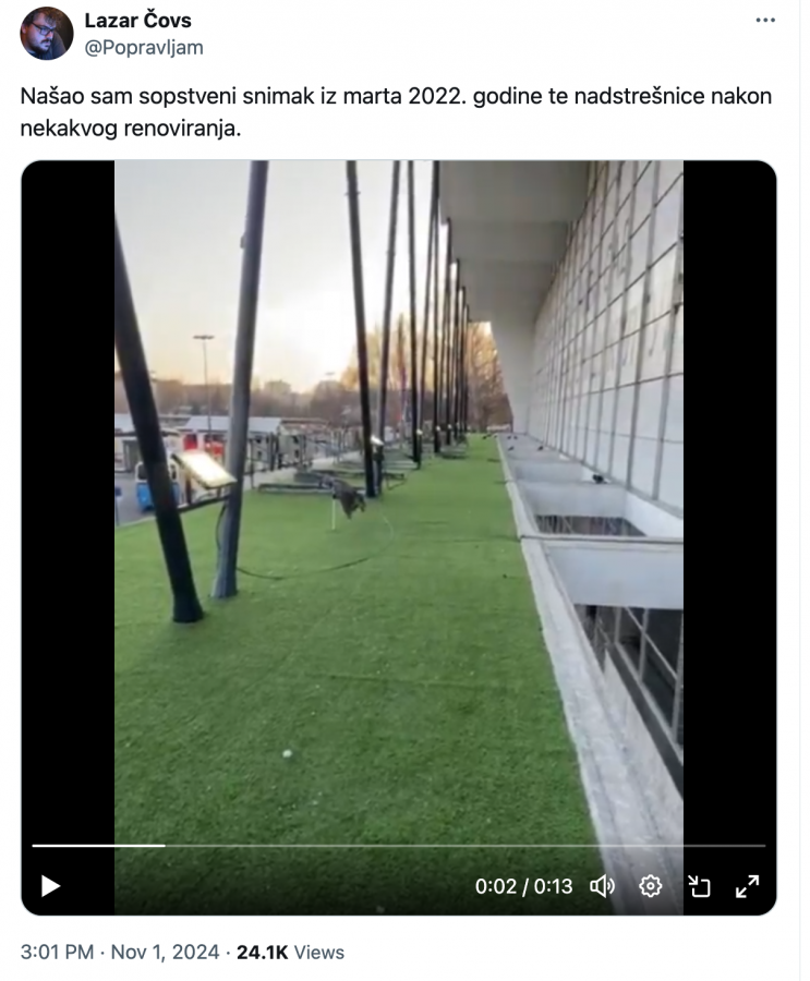

Kada govore o čeličnoj nadstrešnici misli se na novu unutrašnju, međutim na spoljnoj je rađena delimična rekonstrukcija, dodavan je valjda neki mozaik ili nova oplata, a na gornjem delju su na celoj površini dodali zemlju i travu, što se vidi na tviter objavi u postu malo iznad ovde.

Da dodam da tepih trava u rolnama može imati težinu 3-5 tona na 100kvm, a ova nadstrešnica tj njen krov imaju možda i veću površinu.
Nije ovo trava, vec vestacki tepih
Btw nema ga na ovim danasnjim slikama sa mesta nesrece. Nesto je drugo stavljeno tu

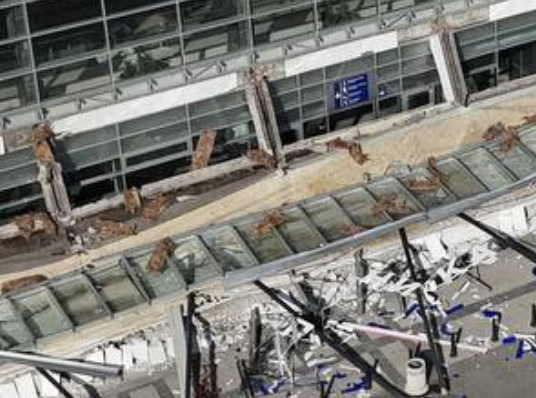

Ne znam sta je ovo
Kao da je konstrukcija sa sve prozorima ali ne vidim da je otpalo ista sa staklene fasade. Da nije neko izneo nove prozore za montazu i napravio BnV terasa slucaj?
Ili je potkonstrukcija za nesto, ali je ovde na slici potpuno iznad povrsine nadstresnice.

Vidi se na slikama da se nadstresnica otkacila sa krova, dole su joj svi nosaci (sa fasadom je jos nekako i spojena) dakle problem je ili u tezini iste (staklo, okviri, trava, itd.) ili gore u krovu. A koliko se secam razgovora sa staticarima (doduse u vezi mostova), dovoljan je jedan (ili par nosaca na dvocifren broj) da se poremeti kompletna konstrukcija i iskrivi/padne.

Ne znam sta je ovo
Pogledajte prilog 218088
Nisam siguran, prilikom rekonstrukcije cele stanice su u celoj okolini postavljali tu novu tepih travu, a i ovaj tepih je iz segmenata. Na ovoj slici moguće da je ono braon boje ta trava, ali istrulela.
Prozori su bili stavljeni odgore, vidi se ovde
pa su se prevrnuli tokom pada.
To su stakla sto se naslanjaju jednom stranom na zgradu a drugom...
