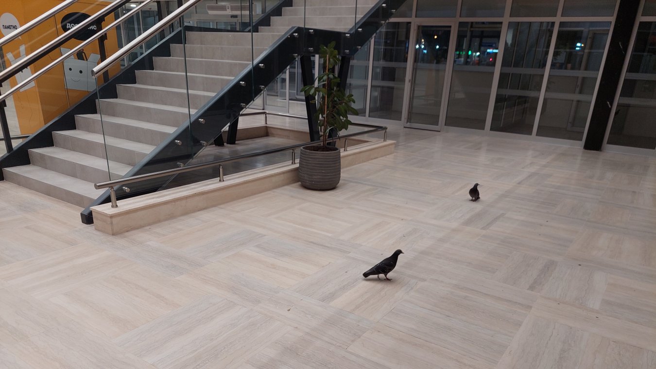

Sve su uradili al golubova nikako da se otarase 🙂

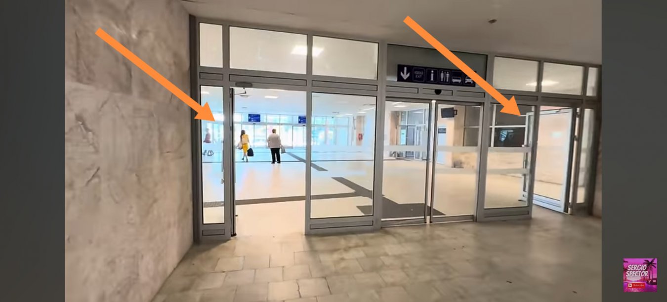

Ok izgleda, ne znam što su ranije pravili biciklane, prostor za klince i kućne ljubimce, i ko je pokupio one sofe i fotelje... to im je trebalo za neko među-otvaranje stanice... Ne znam gde su WCi sada, oni gore levo nisu u funkciji, možda samo kod kafe-a... ovako izgleda osveženo i pristojno...
Koliko funkcionalno, teško mi je da primetim na prvu...

Nope.. sve je čekaonica sada u tom delu... sa sivim klupama i to je to...
Mada još ne znamo šta je tačno iza kad se prođe pored gde je ranije bio WC jer je to zaključano...
Kakvi bilmezi. Znači rekonstruisali stanicu pre 2 i po godine, uredili te prostorije i sad ceo sadržaj izbacili? Ja prosto ne verujem. Šta su oni uopšte sad radili? Unazadili stanicu? Ne razumem...
Pa nije retkost da se bacaju/rasipaju pare 🙂 to pre 2 i po godine je bila kozmetika ovo sad su ozbiljniji radovi završeni ali se pitam koliko ta galerija služi svrsi... ne da mi se da razmišljam o tome previše jer ima već ko će bolje i lakše pobrojati prednosti i mane i napisati je l' bačen novac ili je bilo nužno baš takve radove napraviti... Krov je osvežen i očuvan to mi se dopada...
