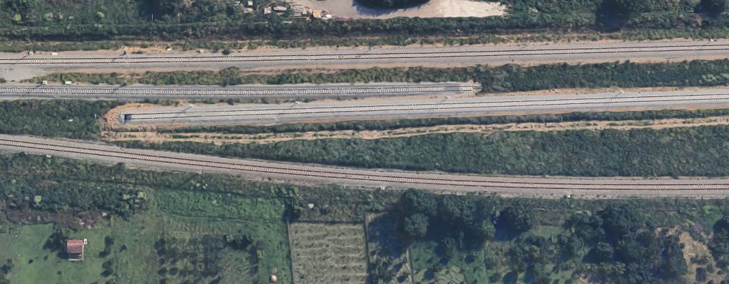

је л' постоји неки смислени разлог зашто је ово овако направљено на прилазу ТПС Земун из правца Земун поља?
Pogledajte prilog 204623
Slepi kolosek niže je izvlačnjak. To je kolosek kome je glavna funkcija manevrisanje bez ometanja saobraćaja na glavnim prugama.
Slepi kolosek više je nezavršen zapadni izlaz stanice Zemun polje iz tehničko-putničke stanice Zemun.
U Železničkoj stanici Ostružnica postoji slepi kolosek iz 1968 godine, kojeg nazivaju "obrenovački". U Valjevu ima sve do mosta preko reke za Loznicu. Ovaj iz Zemun Polja je još dobro prošao, od početka gradnje do spajanja tu će proći tek nekih 6-7 godina.
