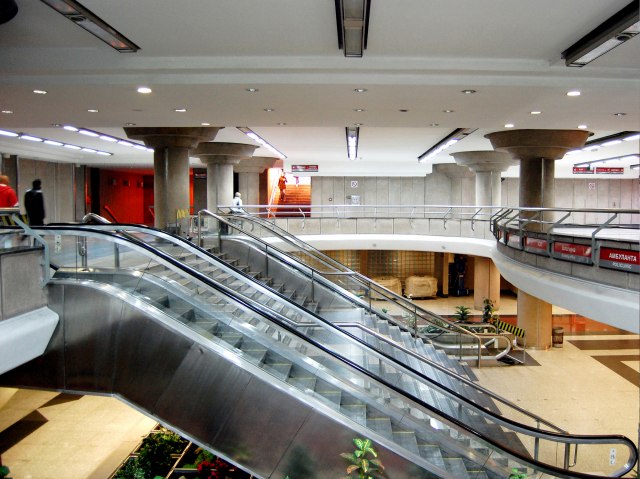

Рекао бих да је ова замена ескалатора намештена поменутој фирми само да би имала референцу за уградњу ескалатора приликом изградње метро станица. Ништа друго.

Grčka, tačno. A imaju i fabriku u Srbiji.
Potekla od KLEEMANN HUBTECHNIK GmbH, inace Nemacka firma osnovana 1857g.
Ova zamena eskalatora ce ostati upamcena kao najvece pranje ( za toliko " mali " posao ) na zeleznicama Srb. 👌🏼
