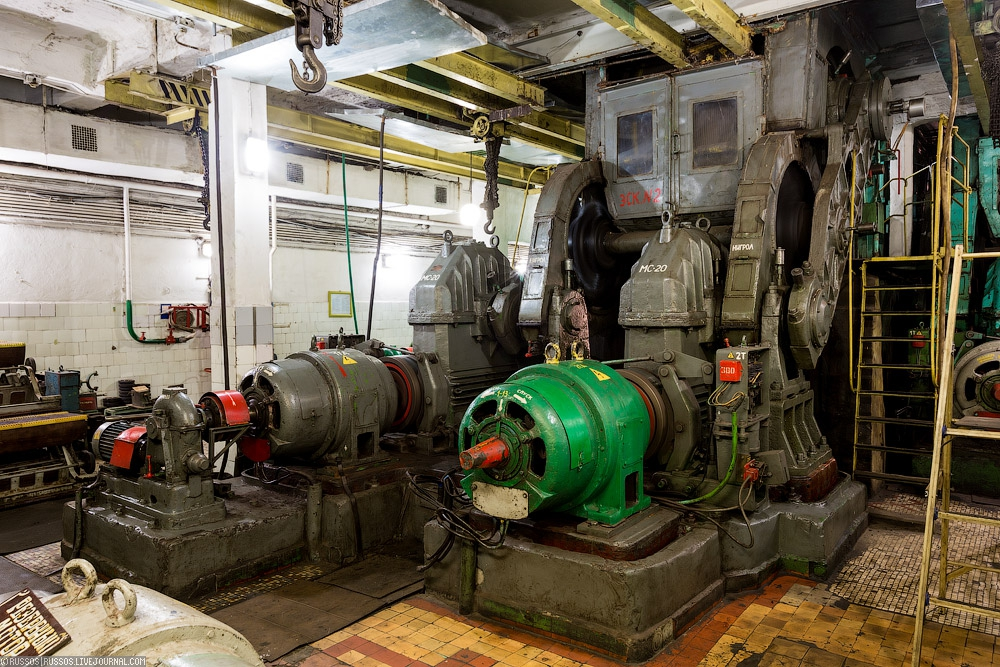

Da li eskalatori uopšte mogu da rade ako se jedan demontira? Da li je konstrukcijski moguće da se jedan po jedan zamenjuju?
Ја могу само да претпоставим да могу. А претпостављам зато што су ескалатори руски и код њих сваки ред има своја два мотора. Један непосредно за степенице, други за рукохвате.
Они када раде ремонт, а то се дешава после 170000 километара (толико прође једна степеница по регламенту), искључују једно по једно стапниште, разабирају га док остала две или ређе три настављају да раде несметано.
Ево га један на пример
Pogledajte prilog 160120
