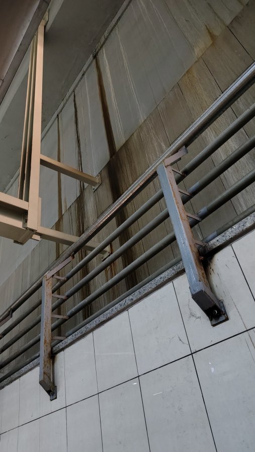

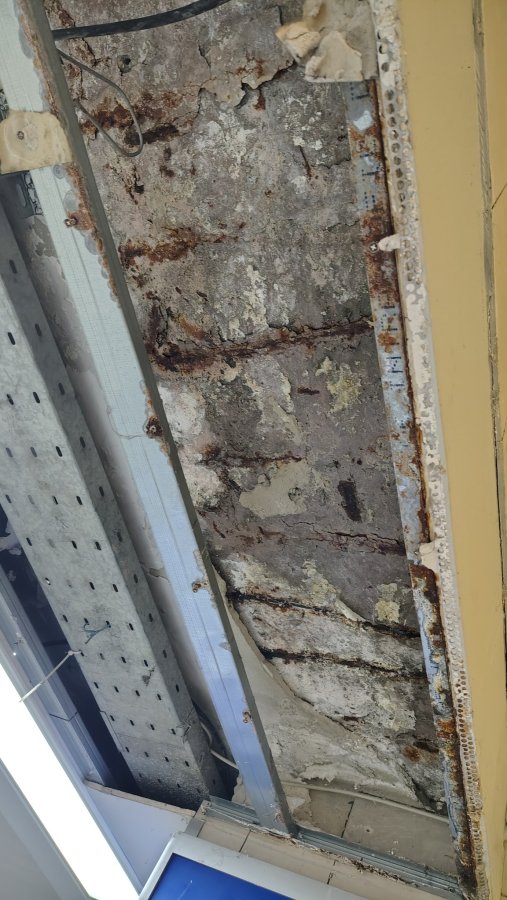

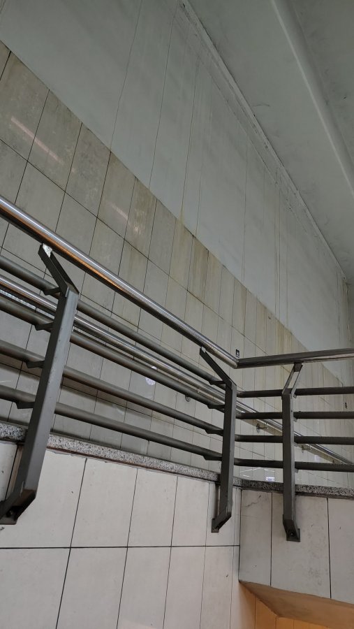

Dok dočekamo 1 i 2, možda ostanemo bez 9 i 10... Slike su od par nedelja, postoje strukturna oštećenja, zarđala je armatura u gredama, a deluje da se raširila i dovela do pucanja betona ili ranijeg krpljenja:
Problemi postoje i u vertikalnim elementima:

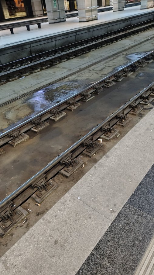

Inače, deluje da hidroizolacija nije urađena ispred hola, što je iznad poslednjeg perona:

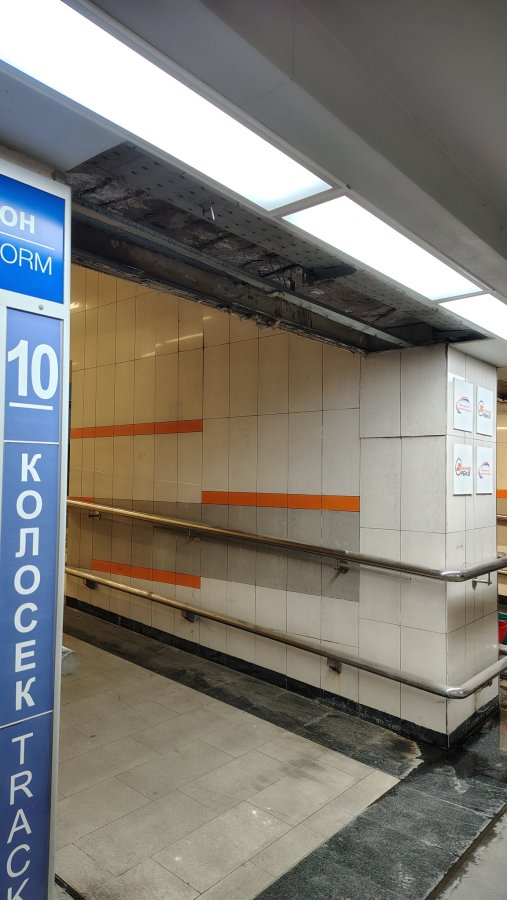

Nisam stručnjak, ali malo je zabrinjavajuća i ova voda koje se ne pojavljuje kod dilatacija, već na sredini raspona:
Pogledajte prilog 227079
Pogledajte prilog 227080
Pogledajte prilog 227074
Pogledajte prilog 227076Pogledajte prilog 227081Pogledajte prilog 227082
Pogledajte prilog 227075
Ovako slično izgleda i armatura iznad ulaza u polikliniku u Kliničkom centru Vojvodine u NS, tj. ulaza u onaj ukopani deo gde se ide za ortopediju.
Da li to može da prouzroči veća oštećenja?
Baš neugledno izgleda i tamo i na Prokopu...
Jedino što se KCV trenutno rekonstruiše, pa će verovatno i poliklinika uskoro doći na red, a završetak Prokopa se zapostavlja već duže vreme.
Armatura koja je izložena vazduhu i još gore konstantnoj vlazi rđa, širi se i dovodi do pucanja betona. Ako nije došlo do dublje korozije i oštećenja betona, može da se sanira krpljenjem, ali ako je dugo stajala tako, onda mora da se ruši i ponovo radi.
