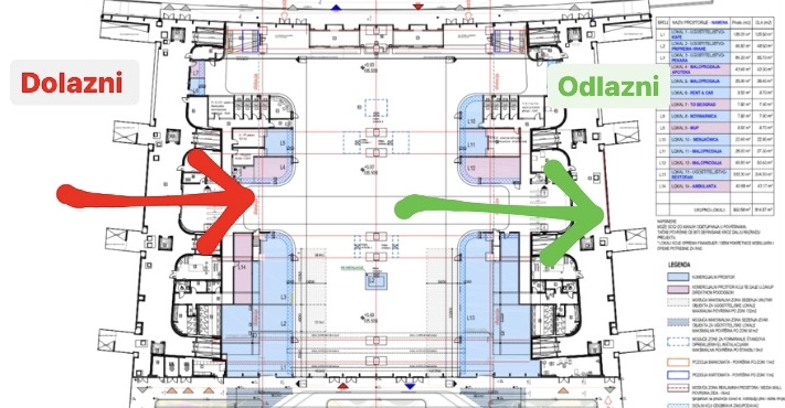

Kako to mislis podeljena na odlaske i dolaske?
Ti sa perona moraš da imaš mogućnost i da se popneš i da se spustiš jer voz kad ulazi u stanicu prima nove putnike koji su već na peronu dakle spustili su se a ima i putnike koji će napustiti voz, dakle popeće se gore.
Znači biće 2 travelatora jedan koji se penje jedan koji se spušta što se da videti na slikama jer ostalo je mesto da se ugradi drugi travelator.
Sve stanice u svetu sa travelatorima funkcionišu tako.
Pa na planu zgrade vidi se da će se sa jedne strane silaziti na perone, tj. da će tu biti odlasci, a sa druge strane hola će biti dolasci odozdo, sa perona..
6 dolaznih i 6 odlaznih travelatora, mislim da nema potrebe za 24 komada. Samo mislim da su trebali da ih centriraju, ovako izgledaju kao da im nešto fali.
Врло међусобно ако мораш да једног краја воза на други не би ли се попео
Hocete da kazete da se sa leve strane stanice putnici penju a sa desne se spuštaju na perone?
Znaci kad pristane voz u stanicu ako se nalazis na desnoj strani stanice moras da se vratis na levu stranu da bi se popeo?

Jasno je da ce dodati i drugi travelator, jedan ide na gore, drugi na dole, veoma logicno.
Malo zabrinjava što je već zabetoniran deo ploče na peronu gde mora biti drugog travelatora.

ovo sa odvojenim dolascima i odlascima je maksimalno anti rešenje za korisničko iskustvo. Ko da je neko industrijsko postrojenje u pitanju a ne železnička stanica usred evrope. Pristup peronima treba da da bude slobodan.
To са одвојеним доласцима и одласцима сам видео једино на новој железничкој станици у Астани, и најгоре је могуће решење које сам видео у животу на железничким станицама. Нит веће станице, нит бесмисленије станице. Буквално све што могу лоше да ураде, ураде лоше. Антиталенти број 1 у Универзуму.
Овде је пројектовао очигледно неко ко никада није путовао возом.
Meni deluje da im je zafalilo para za 24 travelatora pa da su ugradili samo 12 i zato je ovako resenje.
