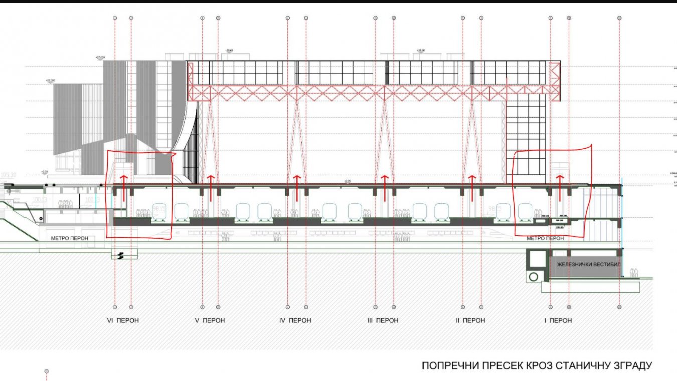

Evo na ovoj slici se bolje vidi:
Ako dobro tumačim, sa strane autoputa uopšte nije predviđen standardni ulaz/izlaz u stanicu, već vidimo neku terasu ispred kafića u holu..a i ko od putnika bude ulazio u zgradu sa te strane, zapravo će da prolazi kroz kafiće.. nema zone sigurnosne kontrole sa obezbeđenjem kao što je predviđeno sa gornje strane itd.. navedeni su samo izlazi za evakuaciju, a ne neke široke pristupnice itd.

Pa to je neviđena glupost da se glavni ulaz projektuje sa gornje strane stanice, a da ka autoputu imamo samo evakuaciono stepenište, kako se na tom planu zgrade vidi.

Pa, pristup sa autoputa će napraviti, ali prema planu zgrade-od glavnog ulaza sa te strane neće biti ništa...

Trg je na 87 m. To sto Vox91 tumaci je sve na koti 105. Imamo 20 m razlike u vertikali. A za taj predeo nemamo pravu sliku. Znamo samo da bi trebalo biti manji vestibul sa konvejerima

Sa strane autoputa vidi se manji vestibil sa konvejerima, a kad se uđe u stanicu nailaziće se pravo na kafiće u holu.. Šalteri za prodaju karata, obezbeđenje na ulazu itd. će prema tom planu zgrade koji vidimo biti sa gornje strane... dakle, uopšte nije planiran masovan pristup putnika sa autoputa.
Ovo što si nam prikazao je valjda kota 105?
Postoji li negde plan onoga što se nalazi na nivou platoa od strane auto-puta?

Улаз са стране аутопута може бити само у овом железничком вестибилу на попречном пресеку, па се затим потходником може доћи директно до перона. Но, наравно, тек кад се изграде приступи са аутопута, а то ће бити ко зна кад.

Kakav je ovo "metro-peron" na preseku ? Zar se već zna kako će izgledati metro stanica Prokop na M3, koja još nije ni u fazi idejnog projekta?
Sve metro planove a i druge planove na crtežima oko prokopa treba gledati u kontekstu dosadašnjeg planiranja žel. stanice a to je da je stanica planirana za sasvim drugo vreme i drugačije potrebe. Tako da ti ovde čitaš o metro kaseti koja je već izgrađena u okviru postojeće stanice.
Ma kakav pothodnik i evakuaciona stepensita, ako nece praviti neki direktan pristup do hola ne treba ni da prave pristup sa autoputa, nek ostane ovako retardirano
