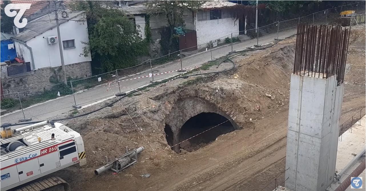

А тако су лепо напредовали радови прошле године и све је ишло ка томе да радови буду готови у року (августу 2021.) и онда ово клизиште и тунел су толико успорили радове у овом ћошку станице да им се још увек не назире крај...

Делује као да ту имамо рачвање две цеви, да једна иде право ка аутопуту а друга укосо лево.
Делује као да иде у правцу ка Аутокоманди.
Zuma jesu li ovo dve različite tunelske cevi na fotki?
Slike otkopanog kraja tunela su uzete iz tri video priloga na Youtube kanalu Beogradske rs, tako da nemam bolje snimke od tih. To jesu dva otvora tunela, ali sumnjam da se oba otvora i nastavljaju dalje, u dva različita tunela koji završavaju na dva različita mesta. Pre će biti da su to samo dva izlaza jednog istog tunela koji se završava na BUS stanici na auto putu, tj da taj jedini tunel izlazi u dolinu bivšeg Mokroluškog potoka, pošto je to ista nadmorska visina kao i Prokop a i pravac pružanja Mokroluškog brda sugeriše takvu orjentaciju tunela kao najlogičniju. Nema smisla da kopaju dva paralelna tunela do manje više istog mesta. Tražio sam i druge izlaze, ali bez uspeha, pa je onaj koji je prikazan kod BUS stanice jedini siguran.

Da, ima dva tunela i to nije ovo što se vidi... "levi" je parče od 30-tak metara i služio je za parkiranje kamiona, "desni" je oko 250 metara i njegov drugi kraj je kod benzinske pumpe preko puta hitne pomoći... drugi tunel je mnogo manji i odvaja se od "desnog" na desno i urušen je šipom koji ga je probio. Treći tunel koji se ne vidi nalazi se ispod železničke stanice Prokop i ide do Topčidera. Tunele su napravili nemci za vreme drugog svetskog rata, posle rata ih je koristio EDB za odlaganje piralena. Ovde ispred "tunela" pa malo napred fale velika metalna vrata koja su nestala vremenom...

Dakle, nije sasvim tačno da je ulaz u tunel zatvoren. Počeli su postavljanje šipova preko ulaza u tunel da bi izbetonirali i poslednji ćošak koji još fali da bi se ceo peronski nivo završio (nedostajući deo je na prvoj slici sa vidljivim vrhovima tih šipova), ali su do sada stigli da zatvore samo desnu cev. Ulaz u levu tunelsku cev je još slobodan. Ne zadugo, ali još uvek jeste. Desno se malo vidi ulaz dvorište broja 45 sa crvenim limenim vratima i ogradom.
Ulaz u levu tunelsku cev je još slobodan. Desna cev je verovatno već sasvim prekrivena šipovima iako je to iz ovog ugla nemoguće videti.
