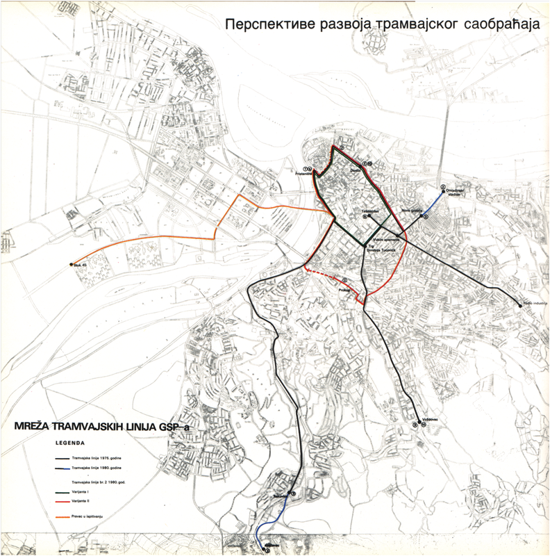

Vec je na forumu kacen plan raniji o povezivanju prokpa sa tram mrežom...takođe bilo je razrade vise varijanti od strane formasa ...
Takođe nekad je tram ulazio u krug kcs ...
Sve je to ovdje pohranjeno na bb u nekoj temi ...radjene su i vizelizacije i nadvožnjaka u pravcu deligradske itd ...

Hvala. :sesir: Doduše verujem da ti stari predlozi nisu bili za vreme ovog novoizgrađenog prilaza kod KCS tako da to sad daje jednu novu mogućnost i ugao celoj priči. Pogotovu ako želimo ne samo da iskoristimo metro kasete, nego i da napokon povežemo KCS na javni prevoz i popunimo ostatak Resavske šinama.
Хвала :D Eво сад гледам овај план што је Директор поставио, отприлике, комбинацијом њега и овог новог плана за трамвај добија се отприлике решење које сам предложио. Ја сам гледао да буде што је могуће мање тунела.
