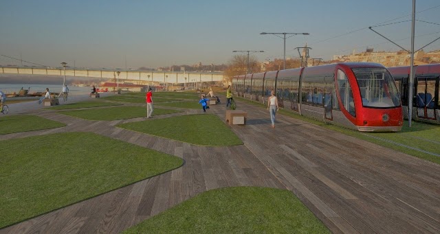

3) Сам Вуков споменик је коштао 55милиона марака, што би при ревалоризацији данас било око 70-80 милиона евра. Мислим да би Трг републике требало градити знатно једноставније од Вука, али је састав тла на том месту знатно неповољнији. Сам Врачарски тунел би данас коштао око 70-80 милиона евра.
4) Сам ТПС Земун је финасијски ситан пројекат, и врло дуго нам ТПС Кијево неће требати. Концепт "Трамвај-воз" са трасом по површини у зони приобаља има велику предност у оквиру на остале варијанте (аутомобилско-аутобујски пи*вајз, Трг републике), баш зато што је јефтин, и могуће га је брзо реализовати (мање од 2 године од почетка инвестирања до пуштања у рад). Неколико милиона квадрата у приобаљу не могу без улагања у инфраструктуру реда цене неколико стотина милиона евра, па и преко милијарду, тако да "нема пара" не сме бити изговор. Сада о ризицима које смо преузели по уговору са УАЕ не бих на овој теми. Заправо, са обзиром на најмања улагања, "Трамвај-воз" облик брзе градске железнице је најмање ризичан начин да спасемо што се спасти може из неповољног уговора.
