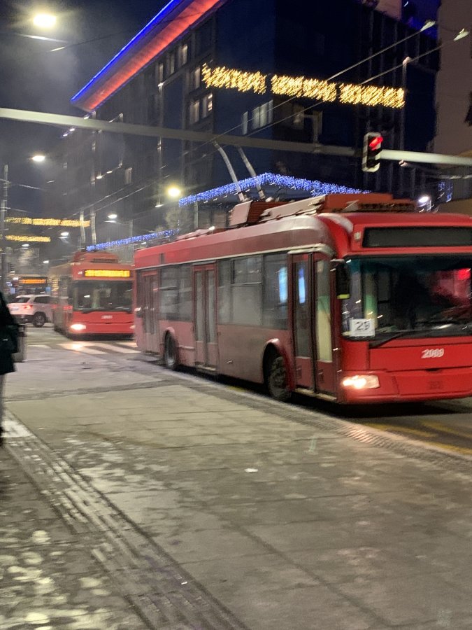

Ovde mili i tako sporo ide. SMRDI UZAS. Dim. Mislim da je zadnji tocak
Ou i zaboravih i ove slike izvinite sto saljem 100 poruka na telefonu sam i tesko se snalazim kada editujem poruku.

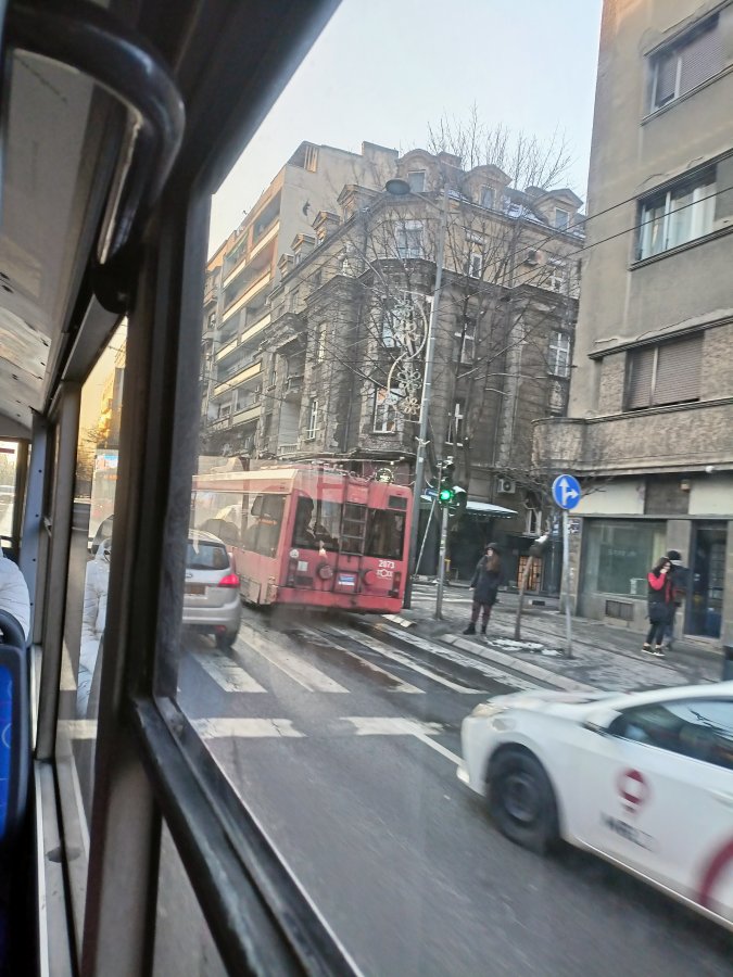

Jel to ladno crkla jos jedna trola?! Boze. A zadnje dve slike sam ja objasnio hvala ti na dodatnim. Na trecoj to je ta sto se zapalila ili sta je vec bilo. Tocak sto posto iskrivio se i izbacivao kao neki dim i smrad ogroman.
Ova s prve slike je kod pošte, a odmah ispred ima još jedna zglobna...

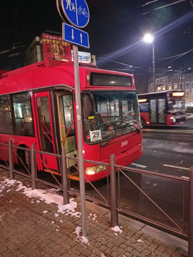

Pogledajte prilog 186014Pogledajte prilog 186015
Ostao bez vazduha. Vidi se i da je izgubio visnu.
Pisao sam pre neki dan i jutros. Kad padne pritisak u sistemu, aktiviraju se opružne blokade u tristop cilindrima na vučnim točkovima i oni se zakoče. Dok još ima vazduha manje, kasnije sve više.
Neko je vozaču rekao da ode do garaže bez putnika i on je to bukvalno shvatio zamalo izazvao katastrofu, a svakako upropastio diskove i kočione obloge. A sve to, da vozilo ne bi bilo šlepano. To je dugogodišnja praksa u Dorćolu. Vozač mora da ima integritet, ali i znanje na osnovu kog će da kaže da je to vozilo neispravno i da mora da se vuče, ne može da se vozi. Ostanaka vez vazduha sad na mrazu može da bude češće ako nisu spremljena vozila - na dnu svake boce - rezervoara za vazduh nalazi se ventil ba koji se ispušta voda koja je kao vlaga iz vazduha dospela u sistem. Posle ispuštanja dodahe se alkohol da ne zaledi taj kondez. S obzirom na stanje vozila, ako to ne urade, ovakvih dana mogu da stanu skoro sva vozila. I to opet nije problem do vozila već održavanja
