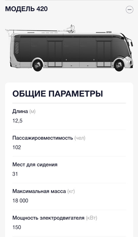

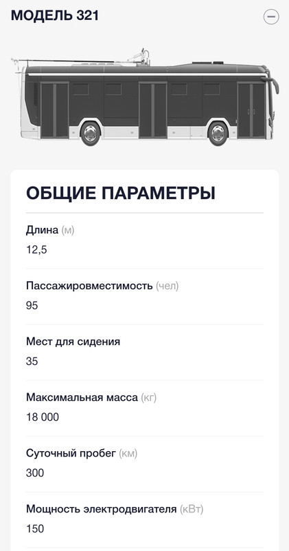

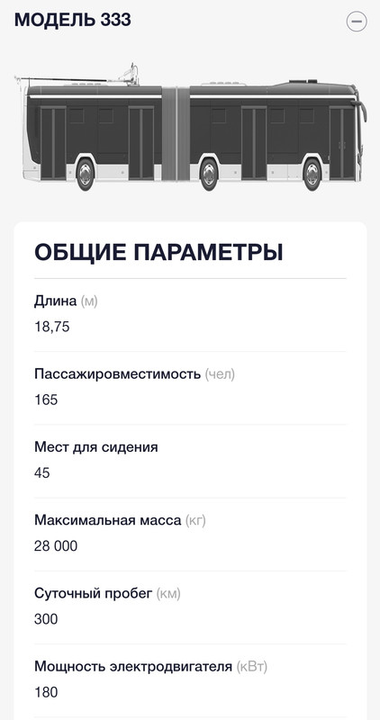

Stari 321 ima 160 kW, dok se 333 ne proizvodi više. Novi 321 ima 150 kW, a novi 333 180 kW. Onaj model koji je prodat Sarajevu takođe ima 150 kW za solo i 180 kW za zglob. Za zglob je traženo minimum 220 kW.
Dakle BKM ne ispunjava uslove u pogledu visine za modele 321 i 333, kao i uslov minimalne snage zglobnog trolejbusa za sve modele u ponudi. Takođe, kod solo verzije modela kakva je prodata Sarajevu, nije moguće ugraditi 3 vrata, svaka minimalne širine 2.1m.

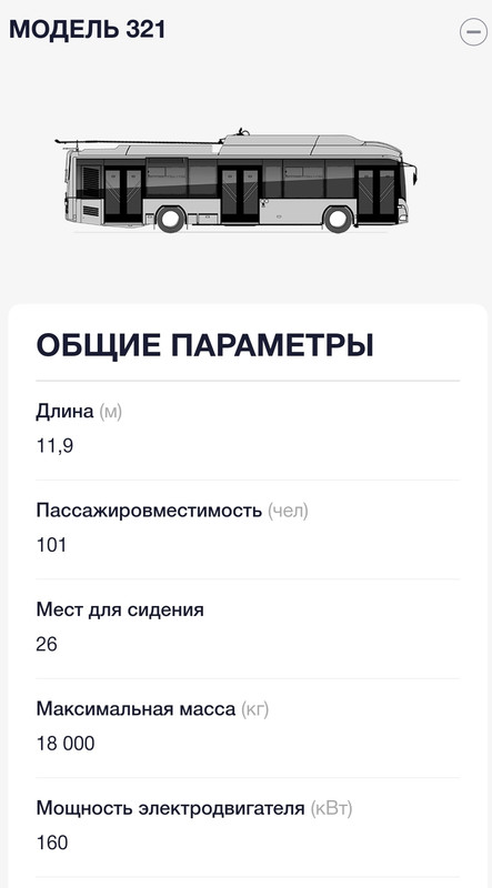

Ovo nije tačno. Naši BKM 321 imaju Škodin motor ML 3550 K4 u verziji od 185kw(175kw). Isti motor imaju i Solaris/Škoda trolejbusi uključujući zglobove, naravno u različitim verzijama.

Ja ne pričam o modelu koji je kod nas došao pre 12 godina, već o modelu koji BKM nudi sada. Sada BKM nudi 2 modela 321. Pod "stari" mislim na model koji je baziran na 321 koji vozi nas, ali je kroz godine doživeo evoluciju. Evo njegove specifikacije.
I specifikacije ostalih modela:

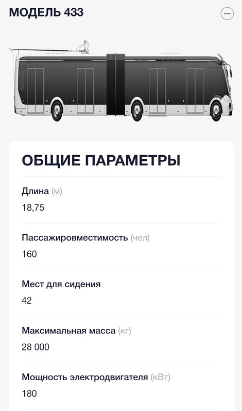

Trolejbusi se prave po porudžbini i od grada do grada se svi po nečemu razlikuju. Sve zavisi od želja kupca, npr BKM 433 za Sarajevo ima motor od 210kw.
