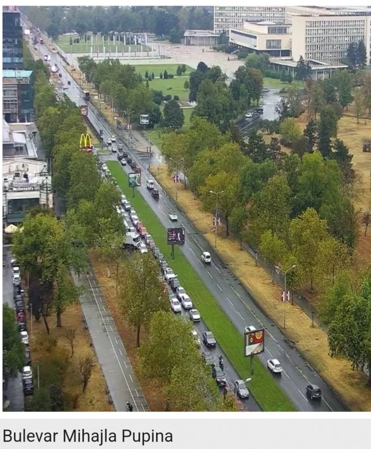

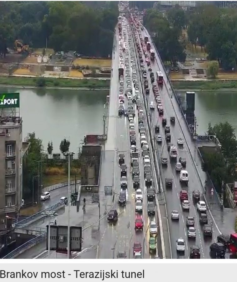

Da nije bio neki sudar? Baš je velika gužva.
Pogledajte prilog 211283
Pogledajte prilog 211284
Ma.jok, prošao busem, sve ok u smislu nema sudara itd. Nego iz BNT zatvore prolaz vozilima sa mosta i to je to.
Problem je i što iz BNT koriste skroz desnu traku da se uključe, pa onda seku ceo kt. To mi je malo siva zona, sad ti njih ako udariš, udario si ga u njegovoj traci, a on tebe koji si već uveliko u kt nije propustio iako je morao, pa se tek onda uključio. U svakom slučaju, srećna nam jesen i zima, biće pakao i bez sunca.
Ovde je pravac Mihajla Pupina-Brankov most dominantan i da je odrađena denivelacija ne bi bilo bilo čepova ili konfliktnih situacija, ljudi bi iz pravca BNT i kasnije kad se izgradi veza sa VP mogli normalno da se uključe kao na svakoj petlji ili da prođu petlju bez da uopšte dolaze u kontakt sa tokom MP-most. Ta denivelisana raskrsnica bi tek dobila na značaju sa novim Savskim mostom jer bi onda omogućila da se taj saobraćaj neometano nastavi ka BNT. Naravno oni planiraju da ovde na postojeći kt dodaju i pravac iz Vladimira Popovića kad izgrade novi most (većeg kapaciteta) pa će onda tek da naprave kolaps.
