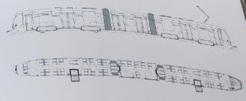

Mogu da pišem samo iz ugla Stadlera, jer mi je najbliži, znači ovo su oni videli u GSP verziji:
1) Broj sedišta 79 + 1 ; ispunjava uslove tendera
2) Broj modula 3
3) Dužina vozila 30,6 metata ; ispunjava uslove tendera
4) Širina vozila 2, 400 metara ; ispunjava uslove tendera
5) Broj ukupnog kapaciteta 180 mesta ; ispunjava uslove tendera.
6) Širina vratiju 1300 mmdvokrilna, 800 mm jednokrilna ; ispunjava uslove
7) Masa po točku 9,5 t ; ispunjava uslove tendera
8) Što se tiče snage, sve 4 osovine su pogonske, 4x150 kw, izrazito jak.
9) Visina 3,515 metara, e ovde nastaje problem, traži se visina od 3, 600 metara knap su.
10) Prečnik je oko 600mm.
Od dodatnih karakteristika naveo bih i ovu da se "specijalno postolje tramvaja, koje se u donjem voznom delu prilogađava neravninama pruga, a u gornjem delu stabilizuje tramvaj. Tako, s jedne strane, ne dolazi do dodatnih oštećenja pruga i točkova tramvaja, a s druge strane, putnici ne osećaju truckanje i vibracije."
Raspored sedišta koji će izgleda morati da se promeni, skoro zasigurno, u odnosu na onu što su nudili u brošurama tokom Železničkog kongresa ove godine.
Pogledajte prilog 180963
Suma sumarum tender nije napisan za Turčina skoro pa sigurno, očekujem prijavu Stadlera kao za sada jedino izvesnog, potencijalno odustajanje bi bilo zbog nemogućnosti prilagaođavanja rasporeda sedenje u putničkom salonu, mada ne verujem da će se tako lako predati.
Toliko od mene.:sesir:
Ja verujem da je konfiguracija sedišta najmanji problem za izmenu - a definitivno ga treba izmeniti. Konfiguracija mora biti mešovita, 2+1 i u okolini vrata prostor za osobe sa invaliditetom, odnosno sedišta koja su na zidu u mogu se spuštati po potrebi. Tu je glavna mana Cafova, konfiguracija 2+2 je previše za tako uzak prostor, tako da se ovde mora i na to gledati. Doduše mrzi me sad opet sa gledam tehničke uslove tendera, šta stoji za konfiguraciju.
Grad traži 500mm razmaka između sedišta u tenderu, nisu ovi iz Stadlera bili precizirali tada koliki je razmak na ovom njihovom predlogu, ali u pravu si, najjidealniji bi bio raspored 2+1, sa brojem sedišta između 50-60, za Beograd i više nego solidno.
Sarajevska verzija kod Stadlera je baš uska sa 2+2 konfiguracijom.

Meni deluje da može 2+2 sa sve razmakom od pola metra, koliko je precizirano u dokumentaciji, gledajući gore postavljene slike.

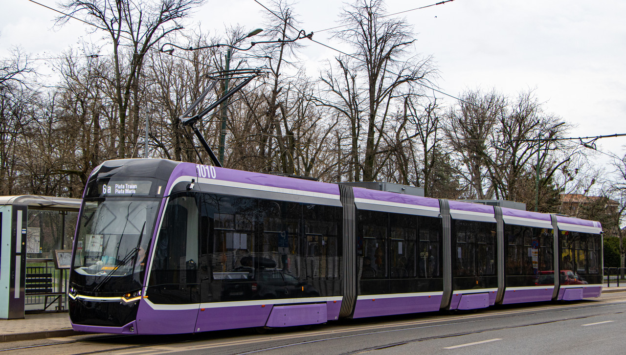

Turci du isporučili rumunima u grad Jasi tram 31 m dužine nadam se da ce nova vlast odlučivati o tramvaju
Po izvorima koji se mogu naći, tramvaj ima 30 fiksiranih stolica, na našem tenderu se traži 40 fiksiranih stolica.
Ove stolice koje su u Iaşi se valjda vode kao jedno sedeće mesto.
Po navodima medija iz Rumunije, tramvaji imaju ozbiljne probleme u eksploataciji toliko da je Bozankaya morao da izda saopštenje kako tramvaji ispunjavaju EU norme itd...
Осим Јашија и Темишвара не знам да ли их још неко вози у Румунији. Искрено волео бих код нас да видим Imperio али од тога нема ништа јер Румуни то раде за домаће тржиште.
