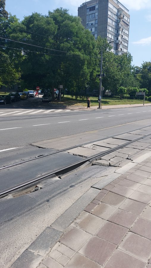

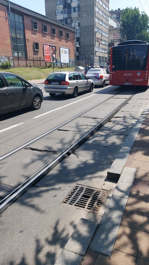

Eto vam posledice krutih postolja KAF-a koji tokom zanošenja siluju prugu (i skretnice). Katice imaju na zglobu mehanizam za umirenje zanošenja. Duewag ima obrtna postolja tako da sam tramvaj ne zanosi. Končar ima kompjuterski regulisano hidraulično regulisanje zanošenja, a što je jedan od razloga zašto u Zagrebu kažu da je "najbolji na lošim prugama".

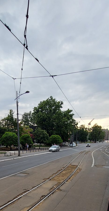

Ko otputuje do Beca ili Budimpeste moze da vidi kako je tamo resen problem tramvajskih bastica (sa velikim blokovima izmedju sina)
Resenje je staro najmanje 100 godina, ali nasi strucnjaci su isuvise moderni da bi ga primenili.

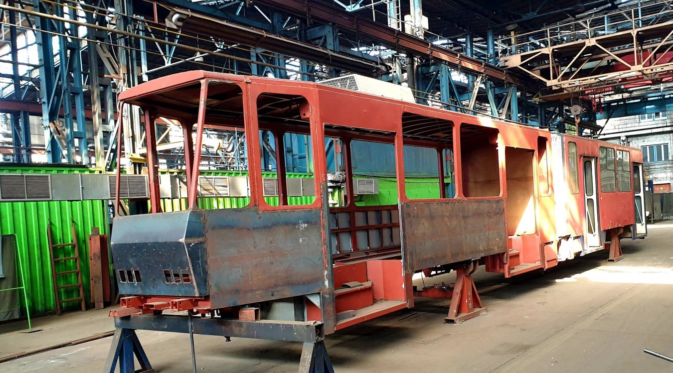

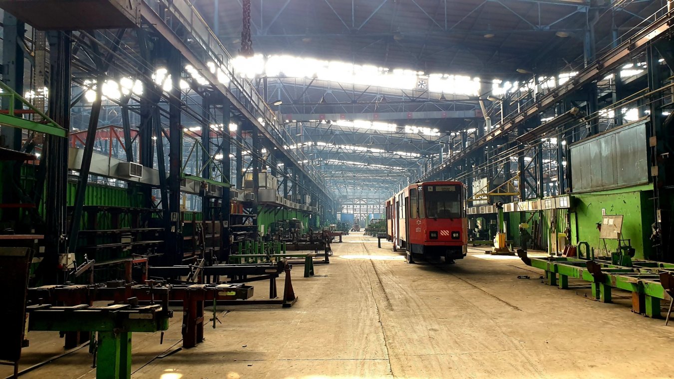

No, kada smo kod remonta, pronađoh pre neki dan ove fotografije sa Gošinog sajta, ne mogu da ocenim godinu..
Do koje mere je GSP sposoban da sam remontuje KT tramvaje?
Čini mi se da si do sad već nekoliko puta postavio slično pitanje. I, ako se dobro sećam, odgovarao sam i sam na njih. Nemamo kapaciteta za to, jer to i nije posao koji se radi tek tako. Već smo više puta ponavljali da ih je solidan broj verovatno odslužio svoje. Periodični remonti su propušteni, uključujući tu i prilike za modernizaciju. Ima i dosta starijih, mada različitih tipova ČKD tramvaja, koji krstare evropskim gradovima, al su i prošli kroz neke ozbiljnije remonte i dorade. Budimpešta je uvek dobar primer, a tu nam je, jer su joj još uvek u radu preko 300 Tatri T5C5, a imaju oko 40 godina. Bile su i nešto modernije od naših još iz fabrike kad su izašle. Nemaju veze sa KT4 YUB, al eto primera gde su sve u vrlo dobrom stanju, i još pride sve u radu. E to zahteva periodična ulaganja uz prateće održavanje, plus i infrastruktura čini svoje. Još to nisu ni najstariji tramvaji u Budimpešti. T3 će još moći da se nađe u godinama koje dolaze, pa i ako ima novijih od naših tramvaja, ima vala i dosta starijih. Takva eksploatacija kod nas, jednostavno, nije moguća. Interni remontni kapaciteti su realno kilavi, zainteresovanost odgovornih još kilavija. Zato je za nas pre novo, i da teramo, pa valjda i uz neki remont koliko god bili neorganizovani i škrti sa parama, do tih nekih tridesetak godina predviđenog radnog veka za tramvaje.
