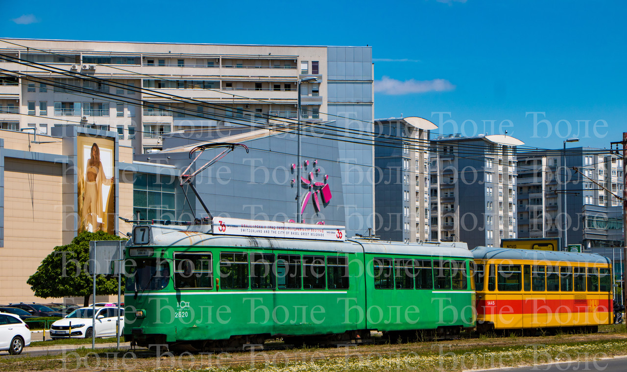

Админе странице Трамваји Београда, ако одавде крадеш слике, поручујем ти да ову можеш да узмеш слбодно да виде људи да крадеш.
