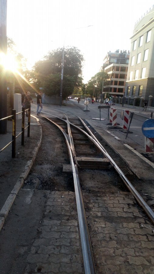

Al se promenio ovaj kraj (shvatam suštinu slike).Šine kod ZOO vrta
