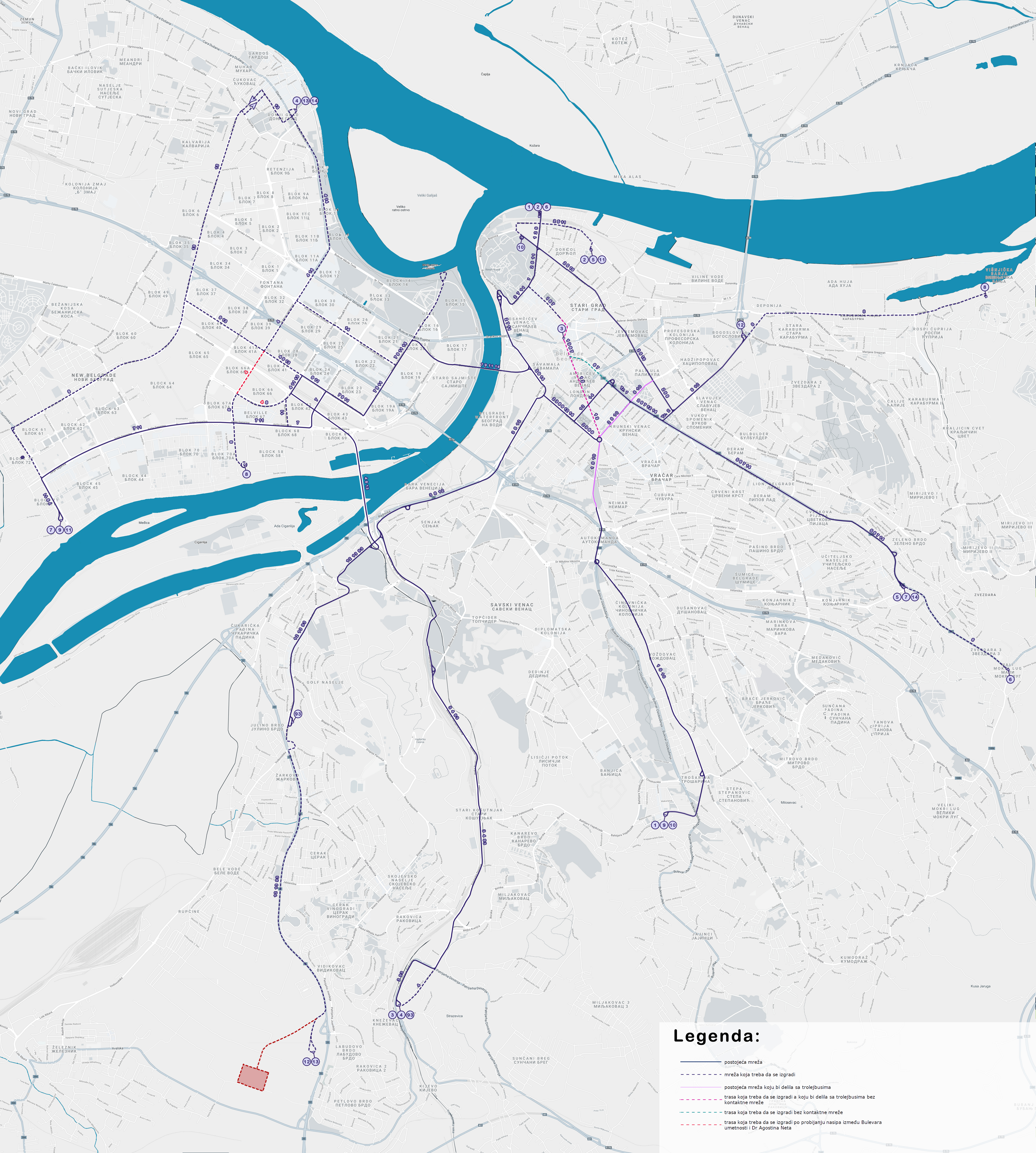

Da podsetim na moj plan koji je proistekao delom i iz predloga drugih članova sa foruma. Kliknuti na plan da bi se video u punoj veličini.
Ја сам сам похвалио овај предлог, са обзиром да на изборима нисмо имали предлога ширења постојећег електричног превоза, и озбиљнијих побољшања јавног превоза. Имао би следеће предлоге и сугестије:
1) Додатни трамвајски депо треба, али је лоше код Новог Железника. То је зона давно предвиђена за планску урбанизацију, и депо би се налазио далеко од језгра мреже (дуге нулте вожње). Евентуално мањи депо само за трамваје линија тог правца, али опет боље код Орловаче, где се планира складишно-индустријско земљиште. На почетку Вишњице је предвиђан нови депо, али треба разматрати и друге.
2) Крак ка Видиковцу није оптимално трасиран. Оптимално решење на прелазу из Пожешке у Трговачку је трамвајски подвожњак, не да прати садашње кретање аутобуса. Даље, од укрштања Трговачке и Јабланичке да преко Церског венца дође до Видиковачке пијаце, и после Патријарха Јоаникија до Петље Видиковац. Трамвај треба да има неке убрзане деонице, али и да добро покрије насеља која генеришу токове. Чак и када се изгради зона западно од Видиковца, јавни превоз треба да буде у насељу, а не у будућој Петљи Церак виногради.
3) На Вождовцу, ништа, иако после 1980-тих ширење трамваја није испратило ширење насеља. Конкретно треба од Трошарине, преко обода Крајишке дивизије, Пеке Дапчевића, до Фармацеутског факултета. Даље, дуж Булевара ослобољења до насеља које планирају код бившег Расадника Јајинци. Наравно, на раскрсници Саве Машковића и Војводе Степе правац СМТ у подвожњак.
4) Зашто Грочански правац само до ММЛ? Требало би бар до места пресецања СМТ и Смедеревског пута, зато што је то прва тачка после краја Устаничке где долази до прелома токова.
5) До почетка Миријевског булевара нормално, али даље ако се шири, боље на Миријевски булевар него Вишњицу. Доња Вишњица је стешњена, а горња превелики успон.
6) На Новом Београду, боље Михајла Пупина него Зорана Ђинђића. Зорана Ђинђића чувамо за прву метро линију, ако разум победи, надземну. Код самог Ушћа је најбоље надземно направити Аутокоманда решење са друмским подвожњаком на правцу Михајла Пупина. Аутокоманда решење има главну ману што нема надвожњак/подвожњак на правцу Булевар ослобођења. Ако се много килави и прелама трамвај ка центру Земуна, губи се брзински ефекат на правцу Земун-Славија.
7) Трамваја нема код Општине Нови Београд. Ако би дефинисали метро правац на том месту Омладинских бригада-Стари Меркатор на естакади, онда би трамвај дефинисали Енјуб-Париске комуне са подвожњаком испод Кружног тока.
8) Ако се иде ка смелим предлогом, са новим булеварима са трамвајима, обавезно трамвај кроз Земун до Северне тангенте. То може бити Угриновачка или Првомајска, Главна је осетљиво због историјског центра Земуна.
9) Трамвајски топчидерски тунел. Ако смо направили Шарганску осмицу на силазу са скупог моста код Петље Радничка, још можемо да у правац моста направимо продужетак са тунелом. Овде би у обзир долазио тунел на Прокоп, и тунел на Аутокоманду. Ја сам више за другу варијанту, са Прокоп као јединственом подземном станицом, и надземном везом код Ветеринарског факултета. Осим могућности да имамо некакав полукружни лакошински систем, туда може да се омогући брза веза Чукарица-Славија/Вождовац, и да ништа са Бановог брда не иде у Немањину. Тиме трамвај кроз Немањину добија примарну функцију везивања леве и десне обале Саве.
Ја бих предложио трамвај кроз Главну испод пута умплитком ископу.
@Karlo del Ponte
Prilikom izrade mreže, vodio sam se time da se naprave pravci koji bi bili efikasniji i koje bi greađani koristili, a ne da postoji mreža da bi se reklo kako eto postoji proširen tramvaj, a mi se i dalje guramo u autobusima. Otuda i neki drukčiji koridori. Drugo, kada je bio na javnom uvidu PGR šinskih sistema, dao sam predlog koji se odnosio na unapređenje železnice (BG: voz) i tramvaja, te tako i u sklopu toga treba gledati moj plan za tramvaje. Ne znam da li si video moj predlog za unapređenje BG: voz - a, tako da ću ga preneti i ovde.
PRIMEDBA NA NACRT PLANA GENERALNE REGULACIJE ŠINSKIH SISTEMA U BEOGRADU SA ELEMENTIMA RAZRADE ZA BG: VOZ SISTEM
Dopune i izmene postojećih predloženih linija
Linija 4: Obzirom da je u planu spajanje postojeće pruge koja ide preko Novog Beograda i Zemuna sa prugom koja povezuje Batajnicu sa Surčinom, preko Aerodroma „Nikola Tesla“, predlažem pretvaranje linije u kružnu, koja bi od Nacionalnog stadiona postojećom prugom produžavala do Makiša, gde bi imala vezu sa prvom linijom metroa, odakle bi trasom predložene linije 3 saobraćala do skretanja za Prokop, odakle bi preko Prokopa (gde bi čekala vreme do sledećeg polaska) produžava do ŽS „Novi Beograd“. Linija bi saobraćala i spoljnim i unutrašnjim krugom. Na ovaj način bi se pokrio veći deo Beograda, plus bi bilo lakše za presedanje na i sa međugradskih linija voza.
Linija 5: Produžiti je do ŽS Novi Beograd, radi bolje i lakše povezanosti sa NBG i Zemunom, obzirom da ni autobuske linije ne povezuju Mladenovac direktno sa pomenutim delovima grada. Ukoliko nije moguće produženje do ŽS Novi Beograd iz tehničkih razloga, predlažem produženje do ŽS Zemun.
Linija 6: Produžiti je do ŽS Novi Beograd, radi bolje i lakše povezanosti sa NBG i Zemunom, obzirom da ni autobuske linije ne povezuju Lazarevac direktno sa pomenutim delovima grada. Ukoliko nije moguće produženje do ŽS Novi Beograd iz tehničkih razloga, predlažem produženje do ŽS Zemun.
Predlog za dodatne linije
Linija 7: Obzirom da postoji pruga koja prolazi kroz pojedina Avalaska naselja, kao i kroz naselja u južnom delu opštine Grocka, predlažem uspostavljanje linije na relaciji ŽS Novi Beograd – Živkovac. Ukoliko nije moguće da linija saobraća do ŽS Novi Beograd iz tehničkih razloga, predlažem ili produženje do ŽS Zemun ili da linija saobraća do Prokopa. Linija bi koristilasva postojeća stajališta duž trase Prokop – Kijevo, koja već koriste postojeće linije Bg: voza, odakle se se odvaja i postojećom prugom saobraća preko Avale i južnog dela Grocke. Linija bi koristila postojeća stajališta na novouspostavljenoj trasi, uz izgradnju novih gde je to potrebno. Na ovaj način bi se brzo i jednostavno povezala sa Novim Beogradom, Zemunom i centrom, ali i sa Aerodromom, sledeća naselja: Beli potok, Zuce, Vrčin, Zaklopača, Mala Ivanča, Popović, Mali Požarevac, Dražanj, Umčari i Živkovac, kao naselja sa poteza gradskih linija na 300 koja imaju vezu sa najjužnijim naseljima opštine Grocka.
Linija 8: Obzirom da je u planu izgradnja kraka ka Vinči, predlažem uspostavljanje linije na relaciji Karaburma – Vinča, koja bi saobraćala trasom linije 3 do odvajanja za Cerak vinograde, a odatle trasom predložene linije 7 do odvajanja za Vinču, do koje bi dolazila novoizgrađenom prugom. Na ovaj način bi se dobila ne samo bolja veza severnog dela Grocke sa centrom, nego i sa severnim delom grada, što često ističu kao nedostatak stanovnici opštine Grocka.​
1. Tramvajski depo nije u Železniku, nego u zoni Labudovog brda. Depo bi bio trolejbusko – tramvajski, jer sam reorganizacijom trolejbuskog podsistema tu predvideo dodatni depo, kao i na Bežanijskoj kosi, u produžetku iza okretnice 65, uz uračunatu selidbu sa Dorćola na Kosmaj. Ti sad vidi koliko ovo menja situaciju, s obzirom da bi trolejbuski podsistem baš bio razgranat na Vidikovcu, Petlovom brdu, Labudovom brdu, Ceraku, Filmskom gradu, Žarkovu, Čukaričkoj padini, Borskoj, Miljakovcu...
Da bi bilo dobro da postoji još jedan depo za tramvaje, bilo bi, samo nisam siguran koliko je Ada Huja baš najbolje rešenje
2. Što se tiče kraka ka Vidikovcu, tu sam više za to da Metro prolazi ispod naselja, a da lokalne linije imaju vezu sa tramvajem, koji bi bio kao neka vrsta dopune metro sistemu
3. Za Voždovac nisam najsigurniji kako da se izvede, imajući u vidu da će SMT prolaziti kroz Stepu Stepanovića, pa nisam ni stavljao to kao predlog, iako se generalno slažem sa time
4. Produženje od Ustaničke je uslovljeno predlogom da se Gročanska naselja oslone na linije BG: voza koje sam predložio, označene kao linija 7 i linija 8. A što je uslovljeno postojećom i planiranom prugom.
voz01-jpg.110632
5. Smatram da je pogodniji za trolejbuse Mirijevski bulevar, pa sam zato taj deo ostavio bez tramvaja. Ako bi i jedno i drugo mogli da se sprovedu i da budu uspešni, zašto da ne. Trolejbusi mogu bez problema po celom Mirijevu, a za tramvaj nisam siguran kako bi se uspešno realizovao da zalazi dublje u naselje, po napuštanju Mirijevskog bulevara.
6. Kao što napisah na početku, bulevar Zorana Đinđića je izabran kao brži i efikasniji koridor, koji bi mogao da saobraća paralelno sa metroom. Prostora za tako nešto ima.
7. Ovde je odabrano da Bulevar umetnosti bude tramvajski koridor, jer je brži i efikasniji od Omladinsklih brigada i kružnog toka kod Opštine
8. Za Zemun sam predvideo da bude trolejbus trasom 15 i 84. Otuda i ovakav predlog za tramvaje na tom delu.
9. Ovo je razrađivao @Bender Rodriguez , pa sa njim najbolje da vidiš na tu temu. Ja sam lično za to da metro prođe preko Senjaka na Prokop i KCS, bilo kao trajno rešenje, bilo kao krak linije 1, a da linija 3 ide preko Voždovca na Vukov spomenik.​
