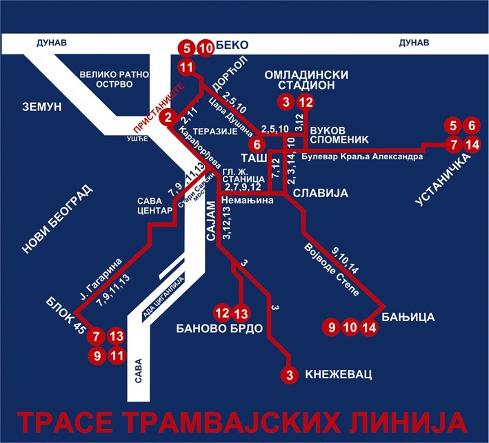

Zvanična mapa tramvajskih linija dostupna na naslovnoj strani sajta Sekretarijata za saobraćaj - po njoj linija 11 i dalje povezuje blok 45 i Kalemegdan, a 13 ne prelazi na Novi Beograd... :bash:
Ma ni na stanicama nisu promenili to, čekam tramvaj, pitam se kako da dođem do bigza, dolazi mi 13, uključi mi se lampica. Na stanicama ne piše.

Razmišljao sam malo o liniji 3!
Tačno je da mislim da u ovakvoj situaciji vredi razmišljati o ukidanju. Ali, sa druge strane, toliko forsiramo priču o južnom kraku BG:voza, a imamo najLRT-ističniju liniju tramvaja na tom potezu! Umesto da razmišljamo kako da na južnoj pruzi organizujemo gradsku železnicu sa jakim taktom, a još više o tome kako izbeći Prokop kao finalnu stanicu i kako povezati zabačenu stanicu Rakovica, bolje je da južni krak ostane rezervisan za dobar Beovoz, a da se za gradske vožnje koristi LRT linija (postojeća trojka)!
Dakle, infrastruktura ne bi trebalo da se duplira, ovde je već duplirana, ali onda se ne treba patiti sa BGV i njegovim uglavljivanjem, kad imamo komotne šine...
Etape bi bile sledeće:
1. Učiniti sve (ako može sa Železnicama, može i sa GSP) da se obezbedi maksimalna redovnost trojke
2. Ako je moguće popraviti šine da može da saobraća i CAF
3. Spremiti dovoljno autobusa u rezervi za ne daj bože, da linija nikad ne bude u prekidu!
4. Pojačati takt, upariti tramvaje
5. Pojačati 504 redukujući 47 (slična priča kao sa 73-kom) Dakle, Resnik i Miljakovac da imaju pouzdanu vezu sa trojkom (najbolje ibi bilo da i tramvaj i autobus imaju takt od oko 7 minuta)
6. Napraviti prigradski HUB, pre sega 534, a zašto da ne i linija za Rušanj preko Resnika, put je asfaltiran koliko znam
7. Pri rekonstrukciji Rakovičkog puta napraviti bukvalno sistem lakog metroa bez i jednog semafora koji bi zaustavio tramvaj od Savske do Kneževca
Nemojte da me optužite da uvodim laki metro, ne. Laki metro tu već postoji
Mateja, trojka ti i sad u špicu ima takt od 8 minuta, doduše sa singl katicama. Imalo bi smisla smanjiti broj stanica i preurediti topčidersku okretnicu, moglo bi još brže, ali pre svega treba sređivanje šina.
Nisam siguran da bi Resničani baš bili oduševljeni takvim razvojem događaja sa sadašnjom trojkom, ali da je trojka puštena da ide preko novog mosta i da se na onu stranu produži još par kilometara ka Bežaniji, eto LRT linije.
S druge strane, ovo nije ništa hitno, a svakako će moći da se uradi i naknadno kad zatreba..
Na trojci postoji jedan semafor tamo gde se sad penje na raskrpetlju, i ne funkcioniše baš najbolje - pali se zeleno kad trojka dođe, ali mora prvo da stane i sačeka par sekundi. Verujem da je to moglo i bolje.
семафори које ја знам: раскрпетља, Пере Велимировића, Варешка, Мишка Крањца и Ослободилаца Раковице. после те раскрснице је скроз независан систем све до окретнице. ставити дупле катице, а станице од Господарске механе би требало да буду: Царева Ћуприја, Раскрпетља, Топчидер (станица између садашњих Парк и ЖС), Топчидер окретница,Пожаревачка железничка рампа, Кошутњак, Индустрија мотора, Раковица, Мишка Крањца, Кнежевац
Ne bi bili zadovoljni jer kod nas ljudi presedanje shvataju kao da ih neko tuče po zadnjici s oproštenjem. Ali to nije jer su Beograđani posebnog temperamenta, već zato što je u semianarhičnom sistemu javnog prevoza presedanje = dupla mogućnost GSP - fijaska. Ovako, čekaš jednu liniju, malo duže nekad, al bar si siguran da kad uđeš ideš što dalje od sela

Između Miška Kranjca i Kneževca je potrebno i stajalište Slavka Rodića, jer je to jedino mesto gde je moguće peške preći ispod pruge sve do stanice. Ili to ili stajalište na sledećem ćošku, gde staje i 37. Od mosta na Topčiderci ima 5 minuta do okretnice + par minuta ispod pruge do naseljenog dela, što je previše mnogim ljudima.
Podržavam smanjenje broja ostalih stanica, naročito u parku. Preostale može da pokrije i neki od autobusa, recimo 89.
+ Uz sve ovo treba ukinuti nekoliko stanica koje usporavaju tramvaje: stanicu prvuj posle okretnice u Nkezevcu (nazalost ne znam ime), stanicu kod depoa Plavog voza, staru okretnicu u Topcideru i stanicu na ulazu u petlju. Takodje, trebalo bi uvesti i liniju preko novog mosta za blok 45. Cela ideja takodje polazi i od cinjenice da Rakovica, koja ima 100 000 ljudi ni u jednom urbanistickom planu ne moze da racuna na postojanje metroa, a s obzirom na strukturu naselja u nasoj opstini tako nesto bi bilo i neracionalno.
Gledam sad nešto naknadno, možda su najzgodnije bitne linija za LRTizaciju u perspektivi ustvari 12 i 13..
Od hipodroma ka Žarkovu, prvo da se šine prebace na jednu stranu, zatim da se linija ukopa ispod Požeške (da uđe u tunel negde kod pijace), da ponovo izađe na drugoj strani brda i produži se sredinom Trgovačke dalje do Žarkova, Cerak Vinograda i Vidikovca. A ako nekad baš zatreba, i do Petlovog brda.
Uz regulaciju semafora dobila bi se LRTovski denivelisana trasa i odgušenje Požeške..
Naravno, pod pretpostavkom da metro neće skoro na tu stranu, a sve mi se tako nešto čini..
Na prvi pogled deluje u redu, ali nećemo LRT na trasama gde bi trebalo da ide pravi metro, a Čukarica je samo za težak, najteži metro sa malo stanica i dosta lokalnih autobuskih linija!
@tragač: Nažalost, nije moguće da tramvaj ide na relaciji Kneževac - Blok 45, to je veliki minus projekta pristupnih saobraćajnica...
tragac":311wkarj je napisao(la):
Немогуће. Не постоји скретница, иако је сада била прилика да је ураде. :bash: Ово је више пута наглашено.
