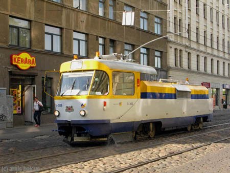

Зашто се више не користе троле на трамвајима? Зашто су замењене пантографима? Ево нашао сам пар слика трамваја у Риги и тамо још користе троле :)
H21_04GertrudesIela_T01-19_T03-21_T06-04_T08-19_T11-04_200410-13-Latvia-204804-Along11Tram-036_36A.jpg
а ево и ЧКД трамваја са тролом :)
Ево и неког трамваја који ваљда пере улице :D
Зато што са пантографом могу да развију већу брзину (сети се спадања трола на тролејбусима).
Trola ima vecu autonomiju ali i tendenciju da spada, pantograf ne daje nikakvu autonomiju ali sa obizirom da je sinsko vozilo osudjeno na svoju basticu, a pantograf ne spada izbor je vise nego logican.
