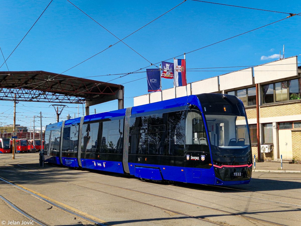

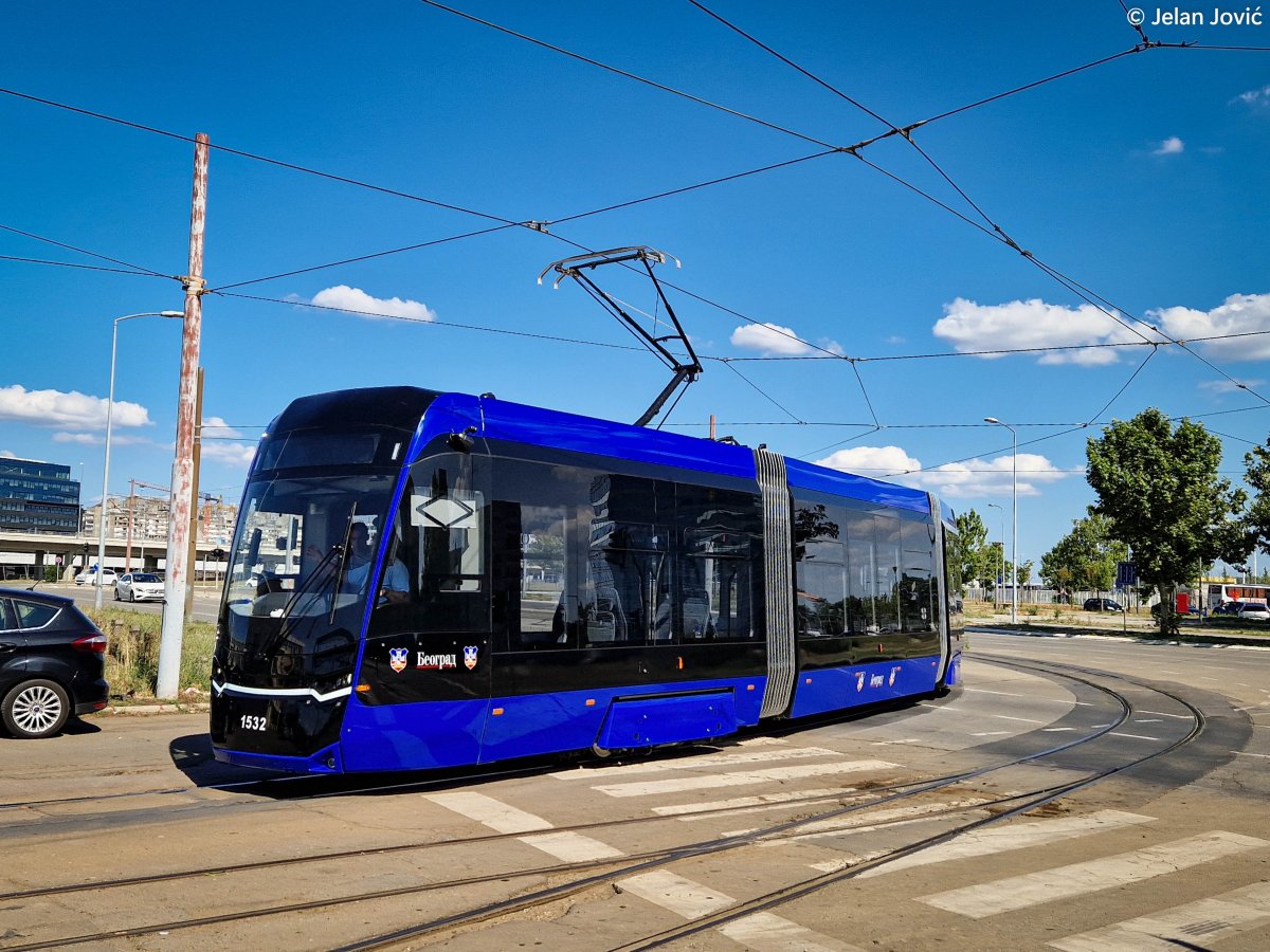

Treća sreća danas, uspeo sam konačno da se provozam od ŽS NBG do Bloka 45, ujednom tu je i završio današnji obrt i vratio se u garažu. Za sada radi samo prvu smenu, iako meni to nema uopšte smisla, i naravno, opet je samo 1532 radio.
Nisam baš uspeo sve da pokrijem unutra.
Prvo slike..

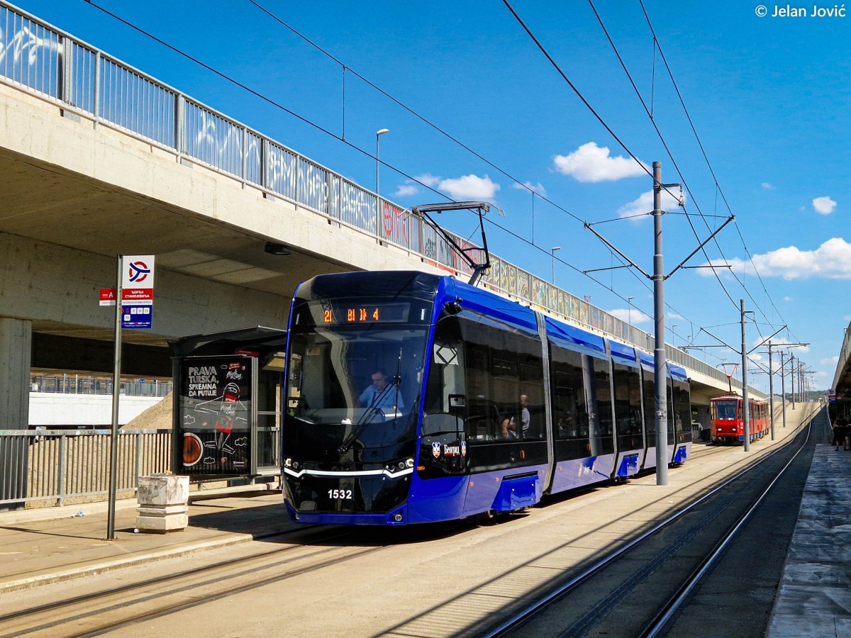

Moja prva fotka na stajalištu Đorđa Stanojevića.

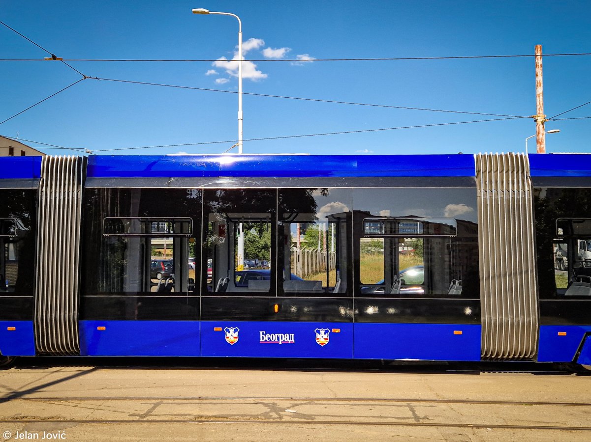

Srednji modul.
4. modul je isti kao 2.
Zadnji 5. modul

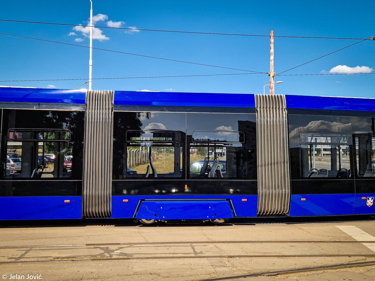

Kao što smo već zaključili, nema obrtna postolja, no ona se pak pomeraju nešto sitno (kao na CAF-u nekoliko milimetara), mada bih rekao čak i nešto više nego na CAF-u, no ona prava obrtna postolja ostaju nedosanjan san u Beogradu.

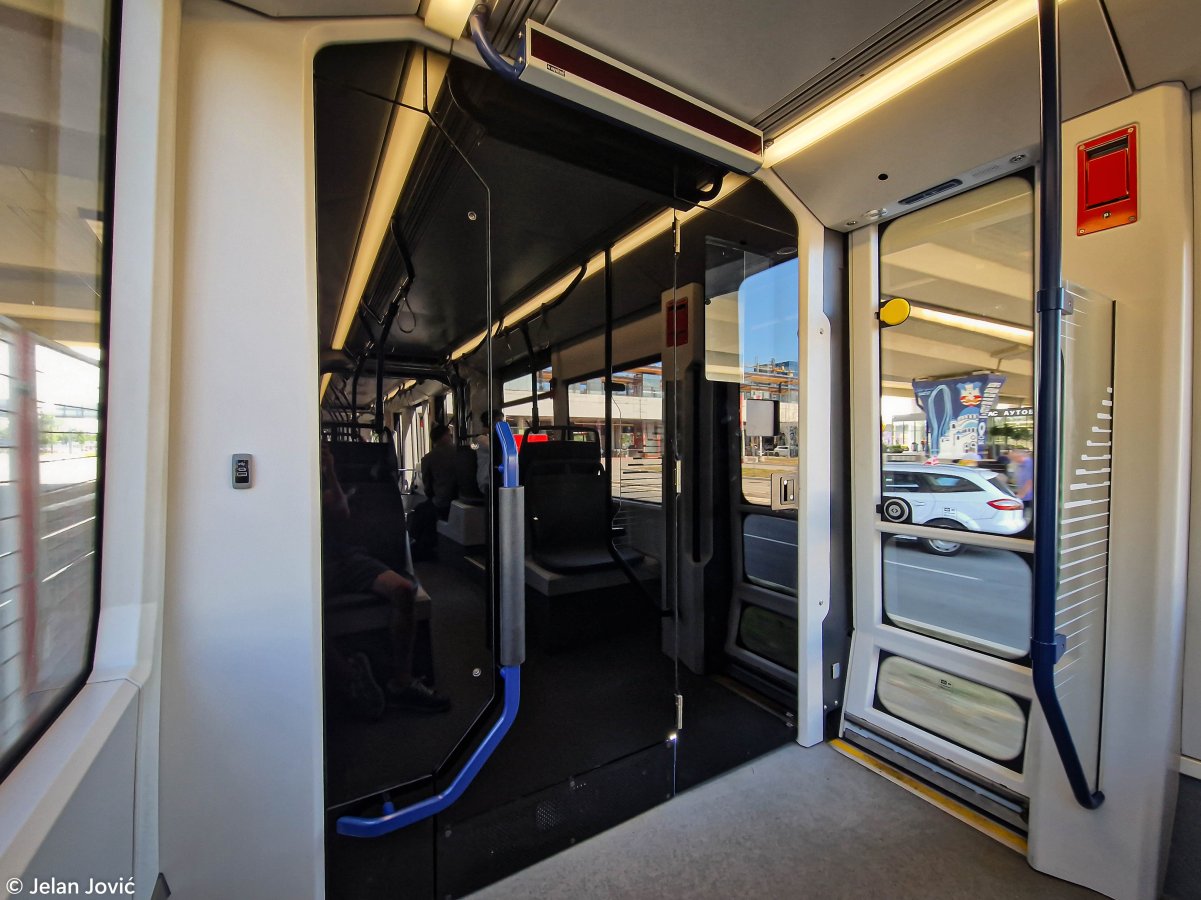

Vrata, dugmad kao i sistem za zatvaranje su proizvedeni od strane IFE-a i EAO, IFE je proizveo isto vrata za CAF, zbog dizajna Bozankaye morali su da naprave duplu grbu što ne izgleda baš prijatno za oči.
EAO i IFEsu lideri u svetu, rade za Stadler, Siemens, uopšteno što se tiče tog dela prijatno sam se iznenadio izborom kooperanata s obzirom na klasu vozila.

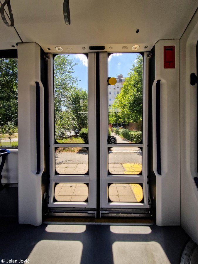

Prva vrata su zaista ovoliko uska!
I dupla, nisam slikao "invlalidska".
Što se tiče završne obrade, jako je upitna, Turci kao Turci unutra sve malo zbrljaju oko povezivanja delova / sklopova, plastika već kvrcka na nekoliko mesta.

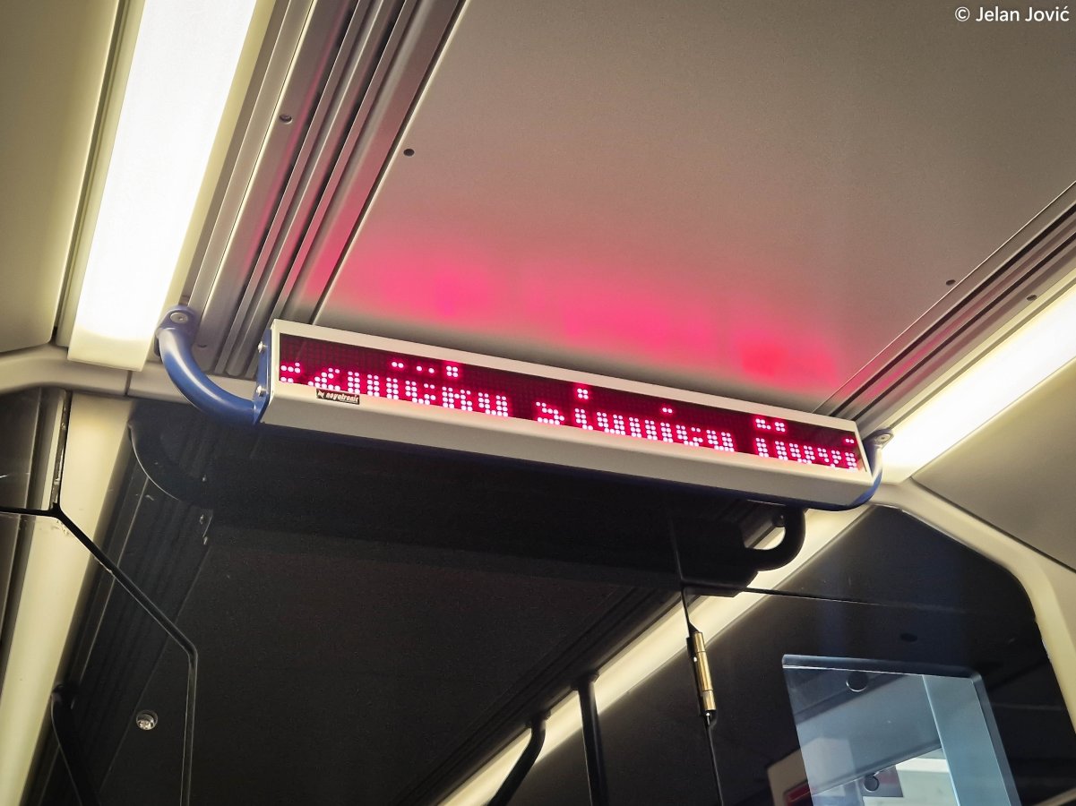

Danas je po prvi put proradila najava, klasika Novatronic trčeći displej kome zaista nema mesta u ovakvom vozilu u 2025. godini, zvučna najava je ista kao i svuda.
Dobro, mora i Novatronic nešto da zaradi, u poređenju sa CAF-o, ovo je čak na neki način i korak unazad..

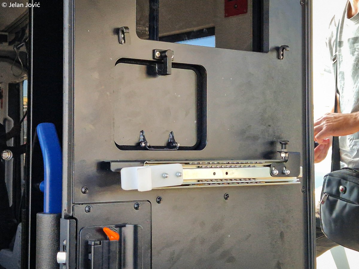

Vrata vozača, baš ne odaju utisak da će dugo.

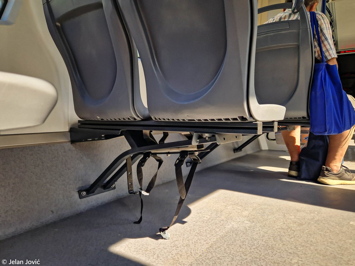

Stolice su plastične, nisu klizave kao na CAF-u i nešto su šire u odnosu na CAF, meni lično nedostaje onaj položaj stolice na CAF-u, jer je anatomski bio prijatan za leđa..
Fiksacija sedišta je potencijalna slaba tačka, nekako je slabo izvedena, ja hodajući baksuz sam već naišao na rasklimatanu do prozora, nešto što je ipak na CAF-u bolje rešeno.

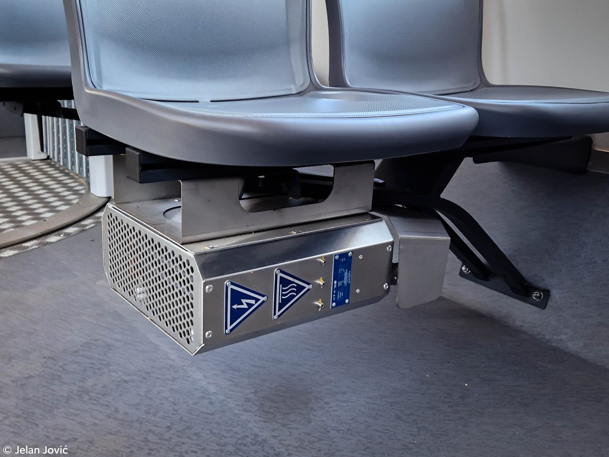

Opet isti mr. inž. je mislio da je grejač dovoljno staviti samo eto tako ispod stolice, nikako da zamaskira ili tako nešto, ovde mi je već mr inž. počeo da ide na nešto, ali dobro sve u skladu sa klasom vozilom.
Na CAF-u je i ovo bolje rešeno.

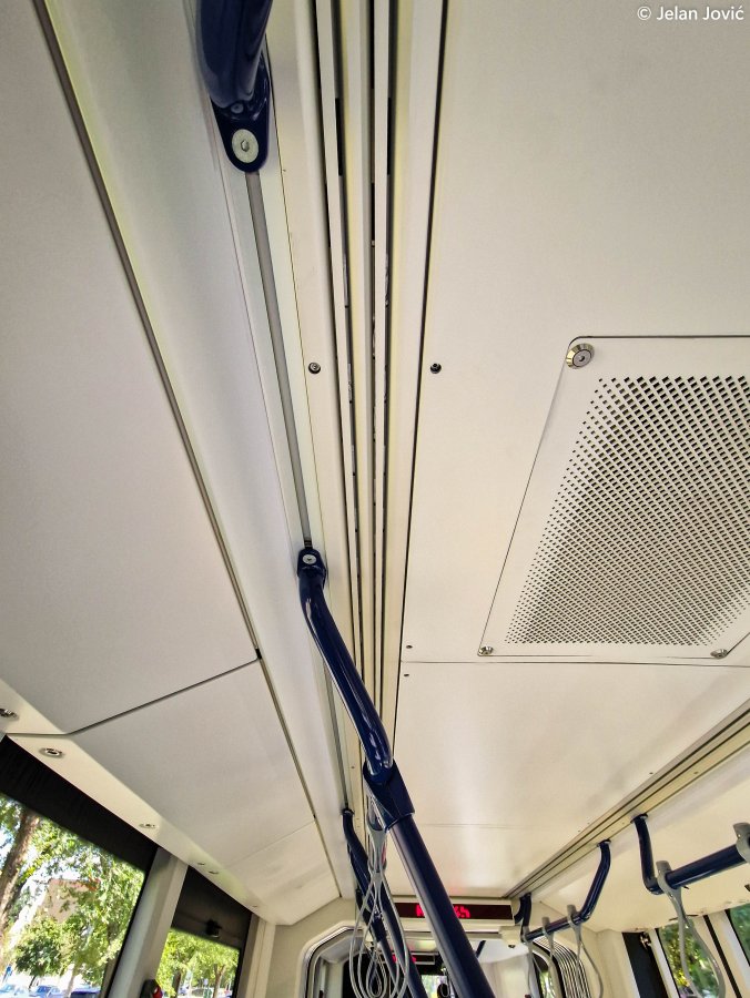

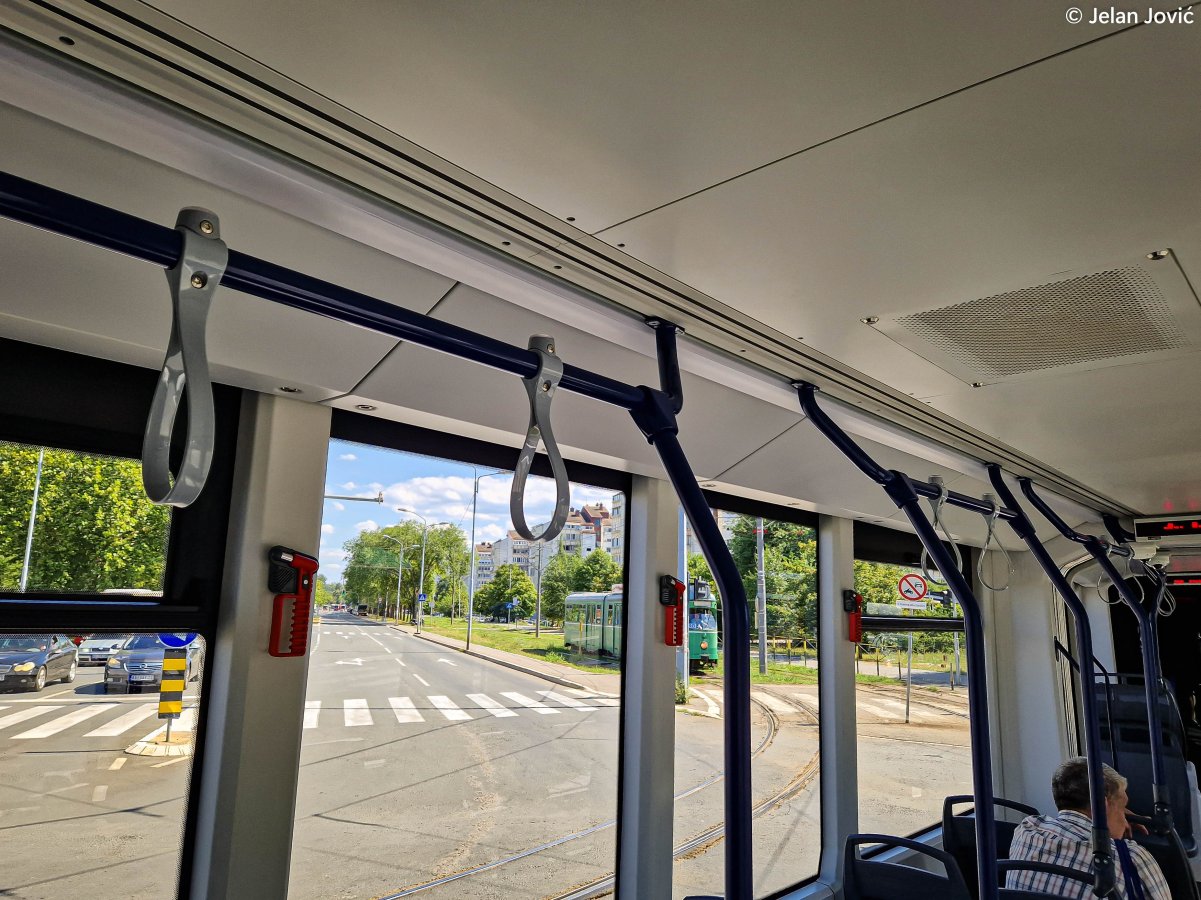

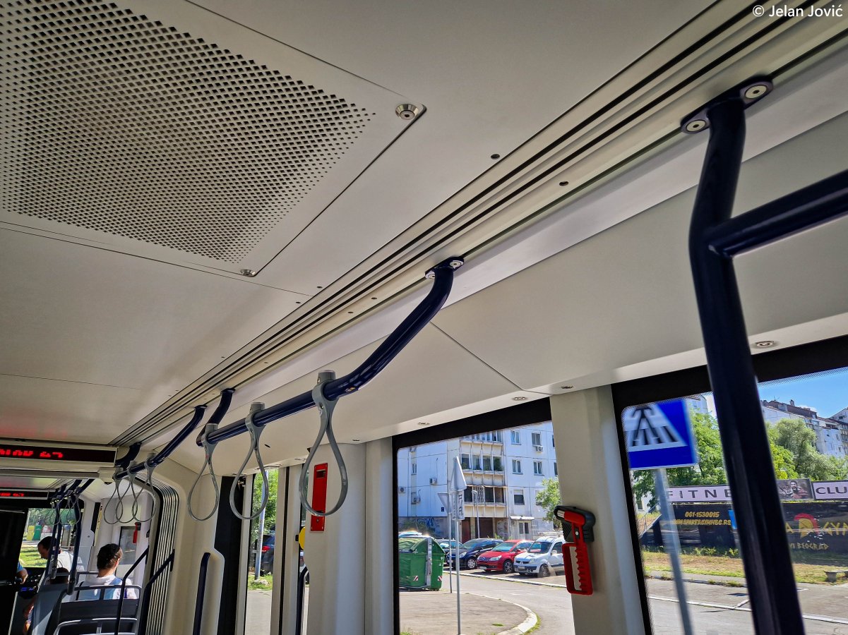

Nabavka Bozankaya je imala istorijsku šansu da ispravi višedecensijsku grešku u naručivanju šinskih vozila u Srbiji, šipke i držači.
Guess what, na prvu loptu sam pomislio da idemo u tom smeru, naravno, bilo je to kratkog veka dok nisam shvatio da ovde imamo strašno velike budalaštine.
Naime, veliki plus su dodati viseći fiksirani držači, međutim šipka ide, ide, ide jedno metar i najednom staje, onda ide prazan prostor nekoliko desetina centimetara, pa opet šipka.. Ozbiljno? Da li se mr. inž. uplašio da šipka sa većom dužinom neće izdržati gore zakačena?! (sarcasm)
Dodatan problem jeste visoka šipka, svi ispod 170cm nemaju šanse da se uhvate za nju sem za ove viseće držaće i eto nama manjeg potencijalnog prostora za stajanje, takođe nekako je nakrivljena i neprijatno je držati se za nju.
Iako je na prvu loptu delovalo da je Bozankaya ipak za koplje ispred CAF-a za rukohvate i šipke, na kraju je napredak poprilično neznatan.
I dalje mi nije poznato zašto se svi plaše da stave šipku i na sredini putničkog prostora, u KT4 nalazim nju prilično korisno.

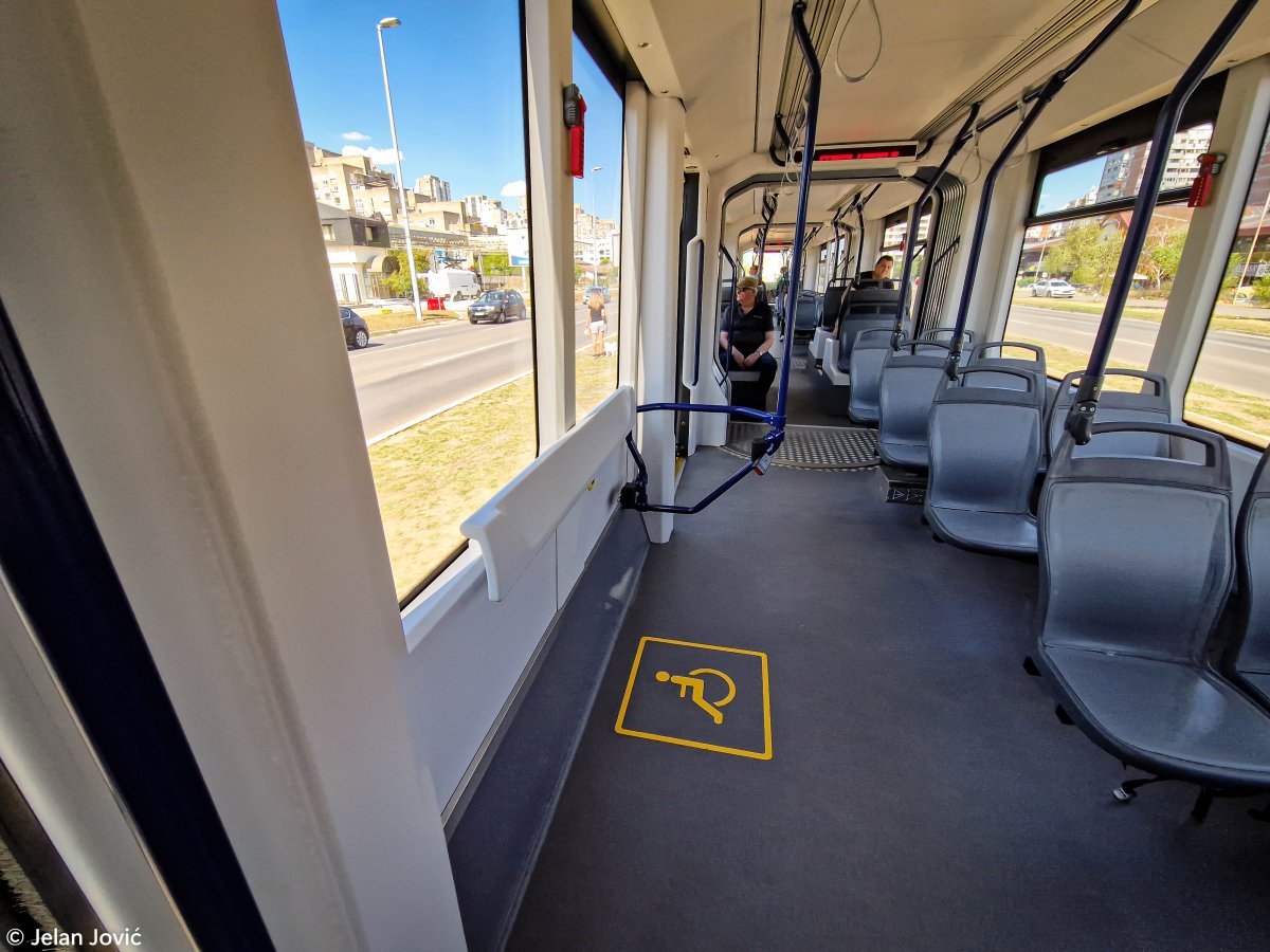

Mesto za invalide komada 2 (moduli 2. & 4.)
Opet ova šipka za naslon invalidna lica "guši" prolaz putnika, moglo je to malo drugačije da se reši.
Pravu "revoluciju" u prevozu donosi ovaj naslon, nešto što zaista gotovo da nemamo šansu da vidimo u Srbiji, a po meni je jako korisno.
Materijalizacija ovog elementa je jako upitna, neka jeftina plastika.
Generalno, u 2. & 4. modelu u organizaciji prostora Bozankaya može da položi test, u 1. & 5. modelu fali dosta mesta za stojanje, kao što smo već utvridili.

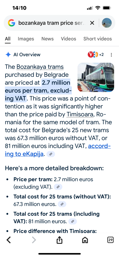

Stvarno je cena zamerka, jer je 2, 8 miliona evra neprihvatljivo visoka za ovakvu klasu vozila.

Jel uopšte bezbedno da ovi grejači stoje na dohvat ruke ispod sedišta?
Smešno mi je što na njima stoje znakovi opasnosti od opekotina i strujnog udara, a oni bukvalno nezaštićeni stoje.
Ma ništa strašno, sem što će neko da se opeče tokom zime. Ti kaloriferi trebaju da budu smešteni negde kod nogu, a ne toliko visoko.

Платили смо их као да смо узели премиум производ а узели смо како је и Јеланча навео, нискобуџетни производ. Милиони евра су некоме отишли у џеп и то је једини разлог зашто су узели ове трамваје. Значи језиво.
