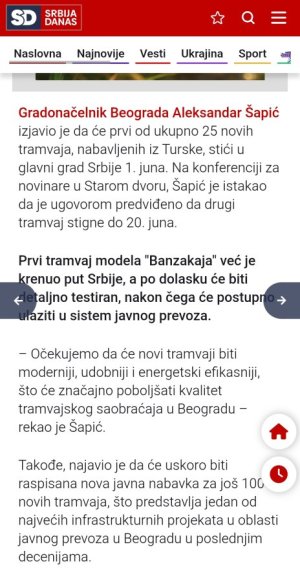

kako se zove proizvođač tramvaja? 😂
    104,1 KB · Pregleda: 163

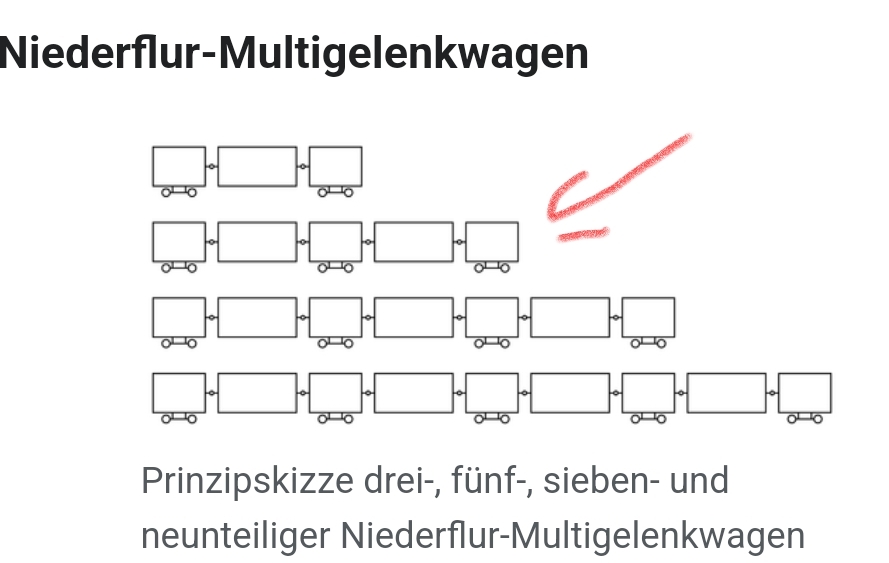

Nema obrtna postolja vec
Ima polufiksna
(tzv. princip multigelenkwagen-a
Подсећа на то, али има огромна разлика:
У случају много спојених вагона кратки вагони имају колица. У нашем случају дугачки модули имају колица на средини. Ако се постоља не обрћу, ја не знам како ће да пролази кроз кривине
    101,1 KB · Pregleda: 140
