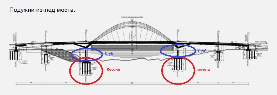

Не могу да верујем да можеш бити тако безобразан, то што је онај то недавно "открио" писано је и по овом форуму много пута и генерално у јавности је позната чињеница.
Стубови моста јесу бетонски, али се ослањају на дрвене шипове, не на бетонске кесоне.

И написао сам да не знам у каквом су стању стубови да би могли носити још практично два моста ове ширине, како си ти предложио. Ти, као неко ко предлаже проширење моста на истим стубовима за претпостављам још четири траке и једном пешачком стазом би то требао знати, јер у супротном предлог тако нечега не би био озбиљан.
Понављаш се, кућа је једно, а нешто друго мост који трпи оптерећење и вибрације тешких возила, плус што се овде предлаже додавање оптерећења два пута већег од досадашње тежине.
Да је то тек тако, свуда на свету би се правили мостови са дрвеним шиповима а не бетонским кесонима.
Претпостављам да је током реконструкције 1968. све то ојачано, али опет ми, као што рекох, не знамо у каквом је све то стању.

Да ли ти имаш некакав проблем са разумевањем написаног или шта, бетонски стубови овог моста леже на дрвеним гредама. Као што стубови савремених мостова леже на бетонским кесонима.
Ти немаш никакав кредибилитет јер не знаш ни основне појмове, а притом ти треба да доказујеш да садашњи стубови могу издржати практично још два бетонска моста на себи, уз овај метални, јер ти ту идеју заступаш, дакле када ти будеш поставио анализу стања и носивости стубова, можеш писати о томе каква би надоградња долазила у обзир.
Не бих се брукао да сам на твом месту цитирајући дотичног.
Pogledajte prilog 222310
E dobro, ovom slikom si me ubedio. Izvinjavam se.
Zasto je Miroslav Cuckovic onda izasao sa gornjom idejom onda, koja deluje super?
Немаш на чему, ово је изглед новог моста, претпостављам и да стари изгледа тако испод стубова, само са дрвеним гредама уместо кесона, које су после ојачаване.
